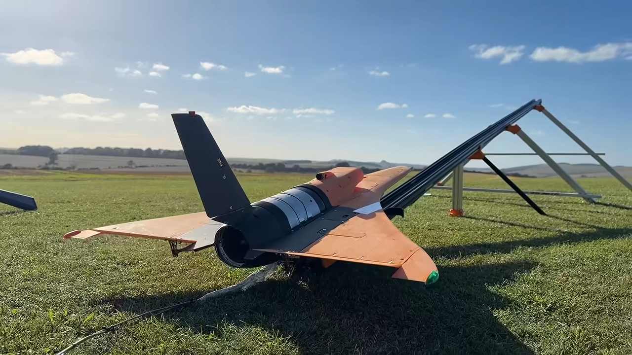

Команда The Mach Initiative, в которую входят выпускники Университета Бата в Великобритании, представила «Kingchaser» — дистанционно управляемый самолёт с турбореактивным двигателем, напечатанный на 3D-принтере. Планер в основном изготовлен из стандартного PETG. Для прочности и термостойкости конструкцию усилили углеродным волокном и алюминиевым каркасом. Первым в мире таким аппаратом стал предыдущий проект команды «Kingfisher», в январе 2026 года совершивший первый полёт с двигателем тягой 60 Н и достигнув 330 км/ч.
Источник изображения: The Mach Initiative / YouTube
Теперь цель — побить рекорд Гиннесса в категории самого быстрого реактивного модельного самолёта. С 23 августа 2017 года достижение принадлежит немецкому пилоту Нильсу Хербриху и составляет 749 км/ч. Новая машина должна выйти на Mach 0,8, то есть примерно на 990 км/ч. На Kingchaser установлен двигатель тягой 300 Н. Аппарат на 20% крупнее предшественника и весит около 9 кг с топливом. Корпус двигателя изготовлен из углеволоконного композита PPS-CF, поскольку отжиг PETG приводил к деформации. Внешнюю обшивку отшлифовали наждачной бумагой с зернистостью 1000, поскольку на таких скоростях аэродинамическое сопротивление становится определяющим.
Управление обеспечивают два сервопривода с крутящим моментом 70 кгс·см. Их закрепили непосредственно на алюминиевых элементах, чтобы предотвратить флаттер. На борту установлены системы телеметрии TBS Crossfire и FPV. Конструкция рассчитана на перегрузки до 20 G. Топливного бака объёмом 3 л хватает на запуск двигателя, два пролёта на высокой скорости и небольшой запас.
Уже проведены пять наземных запусков двигателя на полной тяге. Они подтвердили работу топливной системы, теплозащиты и устойчивую передачу видео. Лётные испытания аппарата пока не начаты. Пневматическая катапульта оказалась непригодной, а её замена ожидается в ближайшее время. Дата попытки рекорда не объявлена.
