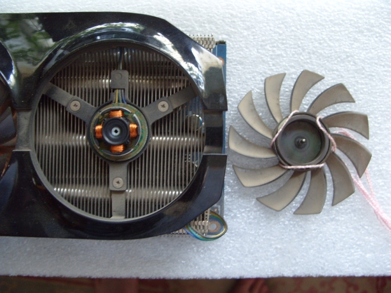

Зашумели у меня вентиляторы на видеокарте Gygabyte с трёхвентиляторной системой охлаждения Windforce (встречаются такие во многих моделях), причём один из них практически перестал вращаться. По фото этих вентиляторов в интернете выяснилось что они не обслуживаемые (отверстия сзади куда можно залить масло у них нет). Разобрать их в снятом виде, не сломав при этом хрупкое основание, очень сложно. Поэтому гораздо удобнее смазывать такие вентиляторы без демонтажа и разборки системы охлаждения:<br>
<br>
1) Кладём карту на что нибудь мягкое.<br>
2) Если карта сильно запылена, рекомендую сперва сверху пропылесосить радиатор видеокарты, придерживая пальцем пропеллер от раскручивания.<br>
3) Продеваем капроновые нити или любой подобный шнурок под 2-3 лопасти пропеллера.<br>
3) Выравниваем 3-4 пары нитей в руке для равномерного распределения усилия и тянем на себя до щелчка, придерживая видеокарту.<br>
<br>
<img src="//st.overclockers.ru/legacy/v3/00/61/79/2016/02/13/0u3d6139a3-6f2f799a-5924215b.jpg" width="100%"><br>
<br>
4) Слегка почистил грязь у основания втулки и на шпинделе ватной палочкой со спиртом, сам пропеллер помыл под струёй воды и высушил феном.<br>
5) Масло использовал от авто, моторное, набрал в шприц, каплю во втулку и немного размазал по шпинделю пропеллера. <br>
5) Вставляем обратно шпиндель во втулку до лёгкого щелчка.<br>
6) Обслуживать так вентиляторы лучше по одному, а не сразу все — так гораздо меньше шанс попадания пыли/грязи внутрь втулки подшипника.<br>
<br>
С тех пор прошло года полтора, вентиляторы работают отлично, ни малейшего шума от подшипника до сих пор нет, даже если поднести ухо вплотную.
