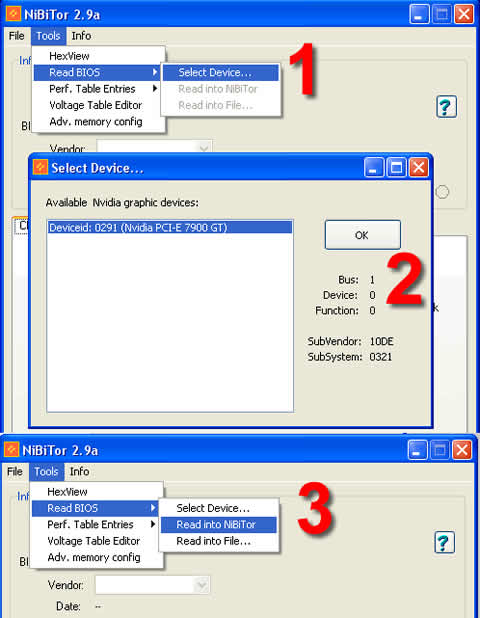

Чтобы добыть БИОС из недр видеоадаптера, воспользуемся очаровательной утилитой NiBiTor версии 2.9a:
40Kb
40Kb
кликните по картинке чтобы увеличить

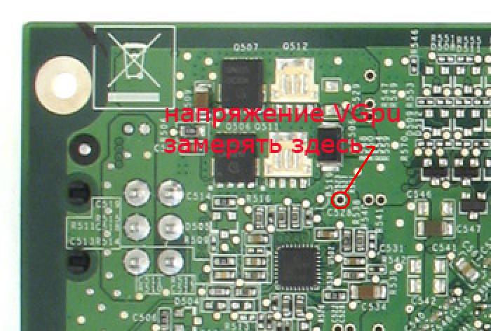

Остаётся только зашить изменённый БИОС обратно в карту(разумеется из-под DOS) и, перезагрузившись, замерять вольтметром напряжение в этой точке:
60Kb
60Kb

Так как мы не устанавливали разные уровни напряжений, вольтаж и в 2D и в 3D будет одинаков. Поэтому при замере вовсе не требуется запускать какое-либо 3D-приложение.
