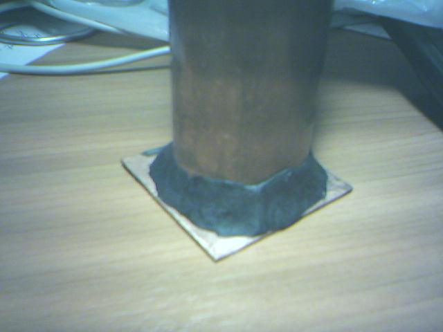

Перед началом изготовления стакана нужно определиться где и как вы будете искать материалы. Первым делом я сталкнулся с проблемой трубы, мне она показалась достаточно сложной и вскоре я забил на это дело, но по прошествии полутора месяцев решил всё-таки возобновить эксперимент. Я позвонил в справочную( элементарно) и спросил какая фирм продаёт медные трубы мне сразу сказали несколько, в одной мне предложили отрезать кусок трубы длинной 1 метр, но потом сошлись на 0,4м=125руб. Т.о. трубу найти ОЧЕНЬ просто, надо всего-лишь обзвонить фирмы и постпрашивать могут ли они отрезать. Основание для трубы надо делать ~13мм толщиной, но куска меди я найти не смог и решил от трубы отрезать кусок 100мм с диаметром 1,5мм. В просой печке(можно на плите) я его нагрел и расправил. Получилось основание 55х55х1. Конечно толщина 1мм.-это очень мало, но лично мне деваться было некуда.
Потом передомной встал вопрос варки.сварить я не мог однозначно и было принято решение искать альтернативные пути. Было найдено два решения:
1. Припаять основание паяльником. Для этого нужно использовать спец. флюс., я купил за 11р.:
Как я понял, для начала обе припаиваемые детали нуно прогреть на огне, потом смазать данным флюсом. Если сделать всё верно, то всё будет хорошё паяться, но у меня получилось припаять тока пружинки на пластину(для водоблока). Для этого я истратил много нервов, по истечении которых я перешёл к варианту 2.
2. Герметик. Я им не пользовался, но пусть это будет как вариант.
3. В автомаге. мне сказали, что мне нужен не герметик, а сухая варка. Выглядет это так:
Работать с ней одно удовольствие. Надо влажными руками размять её до липкого сосотояния и однородного цвета. После этого надо ходошё обклить места соприкосновения этой пластилинообразной смесью. Желательно всё делать быстро, т.к. когда он уже липкий он быстро затвердевает. Через 24 часа всё будет держаться очень крепко(так уверяют).
Да, возможно я нидлякого америки не открыл, но люди, которые хотят вникнуть в вопрос экс. охлаждения, могутсмотреть на это как на вариант.
У меня получилось что-то вроде этого
