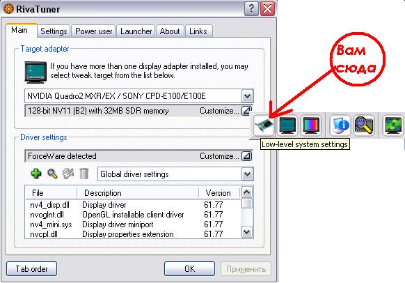

Для начала мы запускаем риву.
Потом выбираем то что на рисунке:
Там мы выбираем последнюю закладку и жмём сначала на Install(после нажатия вместо Install буит Reinstall),а потом как на фотке
