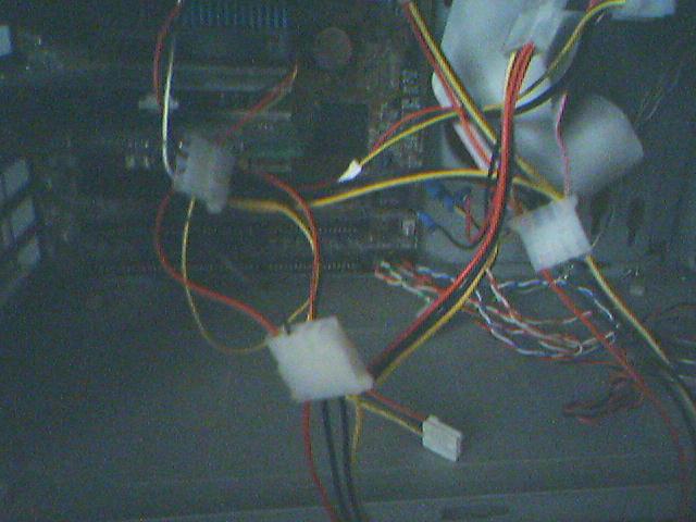

<br/><br/>У меня однажды отказал вентилятор на проце(по крайней мере я так думал), но всё оказалось гораздо сложнее. Не вентилятор сломался, а что-то с выходом для него на мамке... Что же делать, разгонять дальше 375 не получается(ведь вентилятор не работает). Тогда я задал тему в фоуме, мне ответи сложными и умными фразами, коих я не понял.
<br/><br/>Вообщем что надо было сделать? А надо было для начала обрезать провода от той фигни что втыкается в CPUFAN. После этого у вас в руках появятся 3 разноцветных проводка. Третий(жёлтый) вам уже не понадобится, т.к. он как я понял должен был измерять кол-во оборотов в минуту. Теперь этого не будет, ...
Это есть ни что иное, как пособие для не совсем полных ламеров(коим я был) у которых отказал вентилятор где либо
Вообщем что надо было сделать? А надо было для начала обрезать провода от той фигни что втыкается в CPUFAN. После этого у вас в руках появятся 3 разноцветных проводка. Третий(жёлтый) вам уже не понадобится, т.к. он как я понял должен был измерять кол-во оборотов в минуту. Теперь этого не будет, т.к. мы все провода воткнём в 4хштырьковый разьём от бп либо мелкий от FDD, работать сёравно будет. Чёрный провод вам тоже не понадобиться, но если вы не будете втыкать его 4хшт. разьём то просто прислоните к крышке корпуса, т.к. это как я понял заземление. Либо воткните его в такой же чёрный(тот что рядом с красным). Ну а красный воткните в красный, это я думаю понятно. Только учтиите, что вентиляторы расчитаны на 12 V, a тут только 5. Следует они будут крутиться медленнее. Если вы захотите чтобы ваш вентилятор крутился быстро, то воткните красный провод в жёлтый(4х штырьковый), т.к. он на 12в.
Вот фотка чтобы всё было видно:
