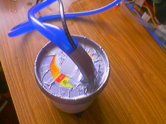

Речь пойдет о незаслуженно забытой емкости для погружной помпы или расширительном бачке. Этот узел водянки никуда не деть, а по опыту удобный и технологичный бачок существенно облегчает жизнь. Помпа у меня погружная, соответственно нужна емкость в которой бы она трудилась, выглядело это так:
(кликните по картинке для увеличения)
банка
Как видно по фотографии, это майонезная банка обмотанная скотчем. Внутри лежит помпа Unistar на поролоновой подушке (чтоб шума было поменьше), ну и шланги. Вот и все, ничего сложного и сверхестественного. Плюсы- это легкость изготовления и доступность материалов. В остальном это минусы: большой размер, неполная герметичность, отсутствие крепежных отверстий, при заправке приходится держать открытой (пару раз я рискованно разливал воду).

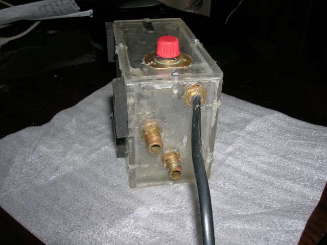

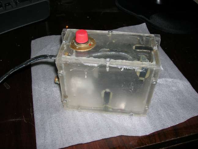

Было использовано 4 мм оргстекло, латунные фитинги, листовая 5 мм резина, герметик, винтики на 3 мм, стяжки, шланги и т.д., вот что получилось:
Внутренний обьем проектировался из расчета, чтобы с каждой стороны помпы (кроме одной) до стенки был 5 мм. А со стороны штуцеров около 25 мм, там на штуцер помпы соединенен с выходным штуцером шлангом, шланг на герметике обжат стяжками. Вот дополнительно фото:

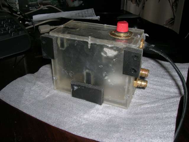

Помпа устанавливалась внутри емкости на резиновых стойках и герметике, это снижает вибрацию и шум соответственно. Дополнительно в местах крепления бачка к корпусу, ставились прокладки из пористой резины (на фото это прямоугольные черные куски резины). В отличие от емкости из майонезной банки (толщина стенки менее 1 мм) стенки из оргстекла намного толще, и сильнее гасят вибрации.

На верхней крышке емкости стоит клапан, он служит для заправки, слива системы и т.д. Кстати бытует мнение, что небольшой системе водяного охлаждения расширительный бачок не нужен, я то же так считаю, обьем воды небольшой, расширение небольшое и гибкости шлангов должно хватить. Но заметил такое: заполняю систему, удаляю воздух (под верхним клапаном остается немного воздуха) и запускаю комп., система прогревается до 40 градусов (это рабочий режим), и тогда откручиваю клапан на расширительном бачке (он красный его на фото хорошо видно), и чуствуется по звуку как из системы выходит воздух под давлением, видимо, расширившаяся вода сжимает воздух, а он соответственно находится под давлением выше атмосферного. Вот и думаю что лучше, то ли разогреть систему и спустить лишний воздух и все загерметизировать, но тогда когда все остынет в системе будет небольшой вакуум, то ли ничего не стравливать, но тогда при прогреве будет избыточное давление при работе, и атмосферное при остывшей системе. После раздумий использую второй вариант, т.к. большую часть времени компьютер выключен и система находится в покое, и давление в ней равно атмосферному.
Помпа была немного доработана, в основном, был увеличен диаметр напорного патрубка, дабы сократить гидравлическое сопротивление, немного укорочен, чтобы уменьшить габариты.
Чтобы снизить цветение теплоносителя (вода), кинул в ёмкость кусочек серебра, не знаю даже поможет это, но всеж бросил ).
Электрический провод пропустил сквозь штуцер и залил герметиком.
Ну вот больше по конструкции сказать мне нечего. Знаю что выглядит не очень красиво, немного неопрятно что-ли, но сейчас я обрезал герметик, оттер его, получился матовый парралепипед.
Подведем итог. Плюсы: пропала опасность разлития теплоносителя, удобство слива/заправки, снижение шума помпы, ее легко разместить внутри корпуса.
