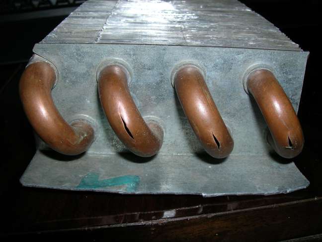

Вот решил поделится своим горем с народом и может кого-нибудь это убережет.
<br/><br/>Так вот о водянке, она у меня охлаждала процессер и видео.
<br/>А радиатор стоял прям напротив щели в окне. Я специально не заклеивал 20 см. Так все было хорошо, на проце 38 градусов, а видяха холоднее комнатной темпы, пока не похолодало(((

<br/>трещины появились с другой стороны радиатора, на коленах, они слегка видны<br/>
<br/>Включаю с утра комп и срывает шланг с процессорного водоблока, заливает весь комп, я его выключаю, выпил для смелости коньячку и начинаю снимат...
Включаю с утра комп и срывает шланг с процессорного водоблока, заливает весь комп, я его выключаю, выпил для смелости коньячку и начинаю снимать, чтоб загерметезировать шланг. Одел шланг, промазал герметиком, начал заливать воду ... залил около 2-х литров (... паспортная емкость у водянки 500 граммов). Видимо за это время радиатор оттаял и вода ушла за стол, там шторки висят не видно ничего (. Снимаю кожух с радиатора, а на нем четыре свежие трещины в миллиметр шириной и 5 мм длинной. Запаять это чудо уже видимо не удасться, а жаль хороший был радиаторик.

размороженный радиатор
Как он выглядел и как его я делал читайте в записях у меня.
Я даже не ожидал, что такая щель в окне может остудить так радиатор, так что будте аккуратней.
