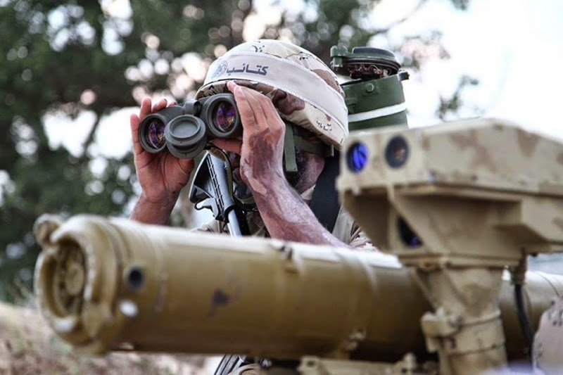

"Противотанкист" военного крыла HAMAS с северокорейским ПТРК "Bulsae-2". Место и дата съёмки не указаны
Данный ПТРК крайне часто мелькает, или, по крайней мере, мелькал на кадрах с бойцами HAMAS на протяжении уже многих лет, начиная с конца нулевых и стал в какой-то степени символом мощи этого освободительного движения. Чем же так хорош и так опасен для бронетехники данный ракетный комплекс?

Понять, что перед Вами именно "Bulsae-2", а не стандартный "Фагот" или HJ-73, довольно просто. Достаточно лишь обратить внимание на пусковую установку, а если быть точнее, то на прицельные приспособления. В отличии от стандартного "Фагота", у "Bulsae" есть лазерный излучатель (верхний правый модуль, если смотреть спереди) и улучшенной ночной оптический канал (верхний левый модуль, если смотреть спереди). Также само прицельное устройство увеличено в длину и вообще больше стандартного прицельного комплекса "Фагота", за исключением версий с тепловизионными насадками.
