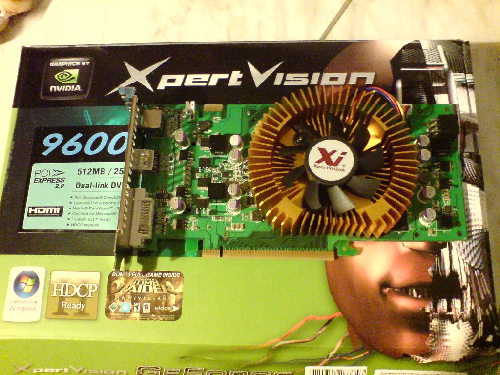

<br/><br/><br/>Видеокарта XpertVision 9600GT была приобретена около двух месяцев назад и очень долго доставала меня своим шумом.
<br/><br/>
<br/><br/>Особенно невыносим он был до загрузки драйвера, когда вентиль раскручивался до 100% и создавалось впечатление, что системник скоро куда-то улетит. В виндовсе становилось всё получше, с помощью РиваТюнер скорость вращения была установлена на 25%, но и это меня немного напрягало, к тому же до выхода Forceware версии 175.** при нагреве ядра больше 6...

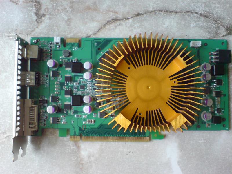

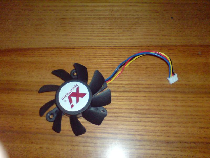

Первым делом открутил с видеокарты гудящее исчадие ада:

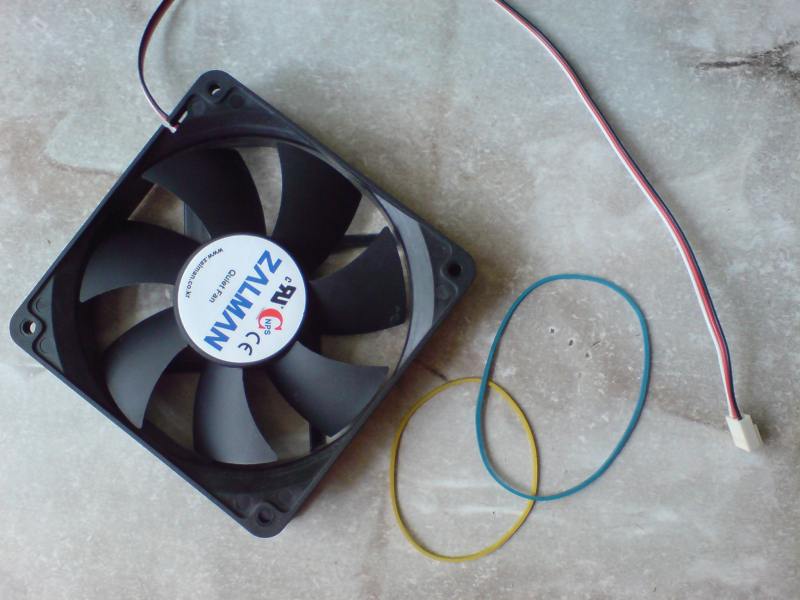

Из закромов извлёк 120-мм Zalman F3 и к нему пару канцелярских резиночек

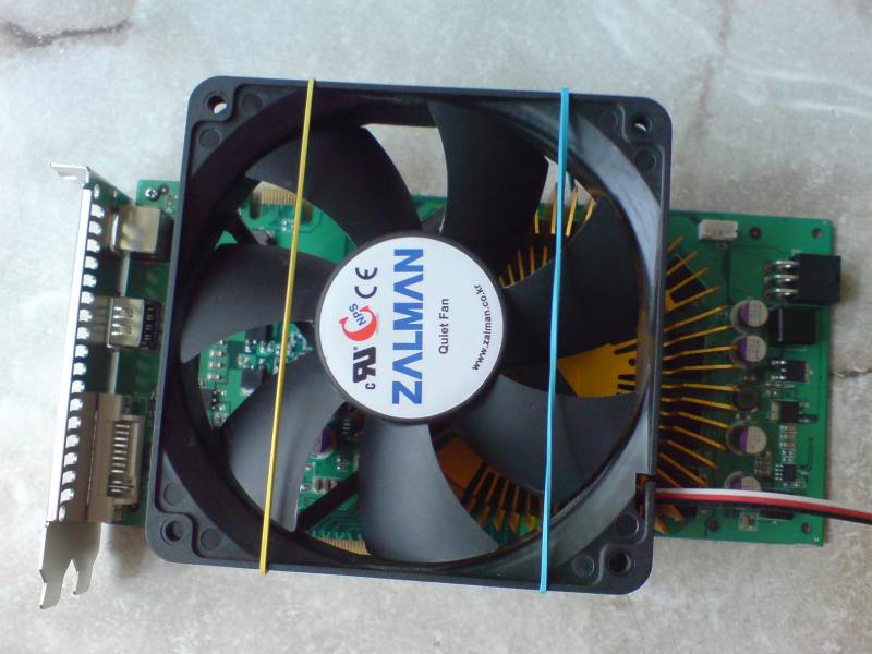

Всё это прилеплено (как-то иначе назвать трудно
) на видяху:

120-ка была подключена к реобасу Zalman ZM-MFC1 Plus и скручена до минимума (где-то 750-800 оборотов).
Занятыми получились ещё один PCI слот и PCI-Express 4x разьём, но в результате тишина, греется при разгоне ядра до 750/1850 даже немного меньше, чем со стандартным вентилем (60 градусов - максимум, что видел под нагрузкой) плюс обдувается дополнительно половина платы.
