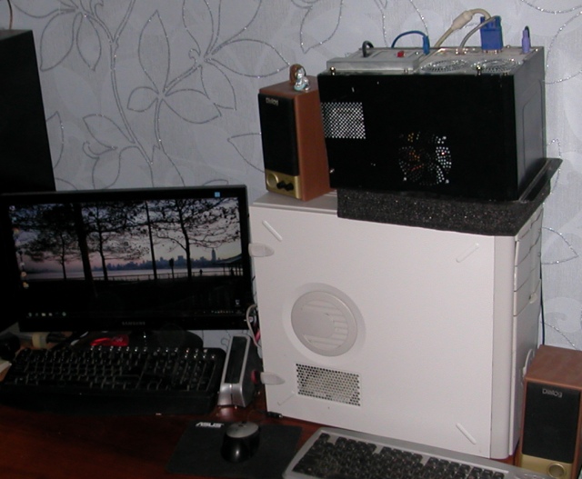

<br/>на крышке обычного корпуса расположился полностью бесшумный и компактный ПК для доступа в Интернет, хранения информации и музыки..<br/><br/>
<br/>Преамбула
<br/>Давным-давно я мечтал собрать второй комп. Для музыки, доступа к Интернет, свободный от экспериментов с операционкой, всегда работающий, всегда готовый к выполнению минимального набора функций.
<br/><br/>Он должен был удовлетворять следующим требованиям:
<br/>1. компактность. 2 системника на одном столе- это неудобно. Выход один- поставить их друг на друга. Однако, в результате получается малоприятная пирамида, даже если взять мАТХ корпус. Мнение жены по этому поводу лучше не упоминать вообще.

Вообщем, жёсткие условия заставили минимизировать задачу. Для начало решено было сделать корпус, способный вместить лишь самое необходимое (мать, БП, 1 жёсткий диск) без кнопок, индикаторов и украшений. И этого оказалось достаточно!
Знакомый строитель согласился обрезать и просверлить в соответвии с моими пожеланиями и разметкой.
Сначала мы сняли верхнюю крышку, обрезали переднюю часть и отсек блока питания, а также боковины так, чтоб они могли выполнять свою роль в новой конструкции. Затем установили укороченную верхнюю крышку на её законное место.
(кликните по картинке для увеличения)
Укороченный корпус
В последствии она помешала вставить заглушку для материнской платы, и её пришлось подрезать и укреплять дополнительно.
