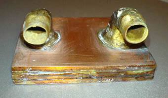

Взял у друга несколько листов меди толщиной 3 мм. и 1,5 мм. и медной трубки, для изготовления водоблоков, а вот с поиском трубки у меня возникли проблемы, объездил все магазины что есть у нас в городе (Набережные Челны) и кроме магазина который занимаются продажей компонентов для аквариумов нигде так и не нашел, но стоимость такого шланга меня просто шокировала за 1метр просили аш целых 30 руб. (по моим подсчётам шланга мне надо было метров 10). Поиски продолжались пока я в одном магазине не наткнулся на водомер (шланг с прикрученными на концах измерителями), как раз то что надо. Значит всё необходимое есть: медь, шланг, и хомуты, ну и соответственно прямые руки.
Значит можно было приступать к изготовлению водоблоков, все выходные дни и послерабочее время проводил на балконе дабы изготовить сие чудо.
После нескольких дней упорной работы ножовкой, напильником, спайки и шлифования, у меня был готов первый водоблок для процессора.
На протечки тестировал тщательно и несколько раз пришлось перепаивать, а потом обмазать так называемой холодной сваркой, дабы устранить их.
Таким же макаром было изготовлено ещё два водоблока для чипа системной платы и видеокарты.

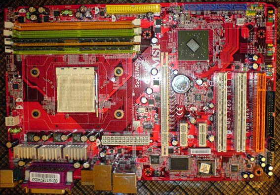

Конфигурация компьютера который мне достался:
Процессор – AMD Athlon(tm) 64 Processor 3500+
Материнская плата - MSI K9N Neo (MS-7260) на чипе nVIDIA nForce 550
Память - 2 модуля по 512 Mb DDR2 NCP PC-5300
Видео карта – Palit NVIDIA GeForce 7300 GS (256 Мб) 64 битная (такой отстой ни за что бы не купил)

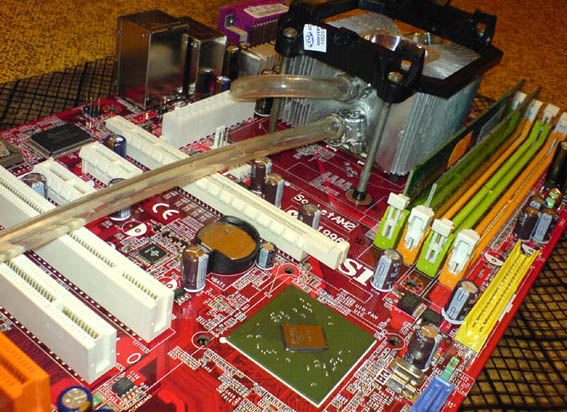

Решил я его сделать из обычного радиатора охлаждения от процессора Intel Pentium 4 т.к. в этом радиаторе был медный сердечник, что мне и нужно для водяного охлаждения и без него.
Инструмент:
Нашёл завалявшиеся алюминиевые клеймы и при помощи плашки нарезал на них резьбу
Просверлил в самом радиаторе два сквозных отверстия и нарезал в них резьбу для моих алюминиевых штуцеров
Теперь вворачиваю туда алюминиевые штуцера, предварительно обмотав резьбу специальной лентой для устранения подтикания.
когда все клеймы закручены, можно и отпилить ненужные концы
Подсоединив трубки к штуцерам таким образом, что вода поступает и вытекает по нижнему каналу трубки далее трубка переходит к верхнему каналу и оттуда вода уже идёт дальше по системе
Для создания давления были сделаны латунные переходники
Входное отверстие которых было 7мм а выходное отверстие 2.5 мм
(огромное спасибо за их изготовление моему БРАТУ Сергею!!!!)

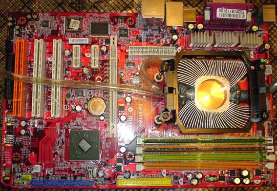

Вот водоблок для процессора готов, сталось его только придумать как закрепить на самой мамке.
Отсоединив все провода и всё что мешается я достал мамку из компа
Долго размышляя над крепежём пришёл к такому решению, взять крепления радиатора от AMD
В подложке рассверлил отверстия большего диаметра для болтов
Также с обратной стороны, для гаек и при помощи молотка вбил их в отверстие, таким образом они плотно держались и не выпадали
Нижнюю часть крепления радиатора AMD я ставлю на водоблок сверху, она и будет его держать
Болты для крепления нашёл как раз 4 штуки
Вот как это выглядит

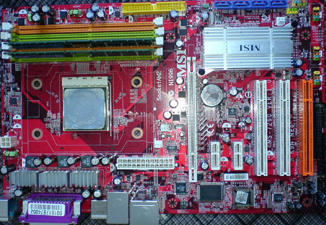

С установкой процессорного водоблока закончено, и теперь можно приступать к чипу на материнской плате.

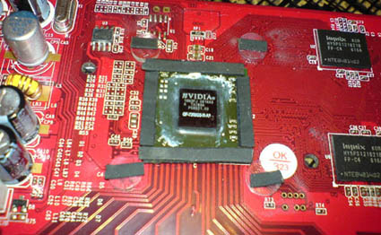

Как видно перед те как ставить водоблок на процессор я уже снял радиатор с самого чипа
Сам радиатор чипа с медной напайкой.
сам чип нагревался больше процессора аш до 90С, что заявлено как нормальная его температура. Но как известно высокая температура всегда мешает нормальной работе компьютера и тем более разгона.
Старый водоблок немного не совподал по отверстиям так что пришлось немного его доработать, добавлением небольшой пластинки с подходящим отверстием
Во избежание скола кристалла на самом чипе я решил подстраховаться и со всех сторон подложил резиновые подкладки
Сам водоблок закрепил болтами предварительно смазав кристалл чипа теплопроводящей пастой

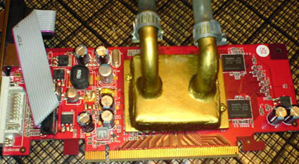

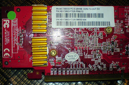

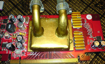

С чипом всё готово. Теперь можно переходить на саму видеокарту.

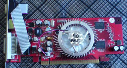

Видюха мне досталась совсем отстойная 7300 да ещё и 64 битная.
О разгоне такой видюхи даже и речи не идёт, а водоблок ставлю лишь по той простой причине чтобы избавится от шума вентилятора.
Благо он идеально подошёл по всем отверстиям, и ничего доделывать не пришлось, за исключением того, что я добавил вокруг чипа резиновых подкладок
Крепление также на болтах

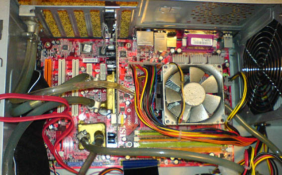

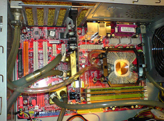

Теперь ставлю всё обратно в корпус и соединяю все шланги
Также использовал медные трубки переходники для того чтобы в нужный момент отсоединить шланги от системного блока.
И также в этом переходнике можно увидеть небольшие отложения от водопроводной воды за полтора года использования.
Теперь как всё в сборе, креплю вентилятор на сам водоблок-радиаторе, и креплении, куда он идеально подошел. Для чего нужен вентилятор, а потому что холодную воду иногда отключают. Действие вентилятора такое, при нагреве процессора более 35С он включается, а менее 35С он в выключенном состоянии, обороты вентилятора регулирует материнская плата.
Системный блок готов.

А второй шланг соединил через трубку с резиновым камазовским шлангом и провёл через ванну, и тоже самое сверлю отверстие в стене перегородки между туалетом и ванной.
Шланг подключаю к крану через который и будет поступать холодная вода
Вот и всё готово!!!! Ура Ура Ура!!! Просто открываем кран (соответственно чем больше поступает воды тем лучше охлаждение) и вода начинает циркулировать по всей нашей системе тем самым охлаждая процессор, чип системной платы и видеокарты.
Температура процессора AMD Athlon(tm) 64 Processor 3500+ разогнанного с родных 2200 до 2674 МГц в Биосе при отключенном вентиляторе
