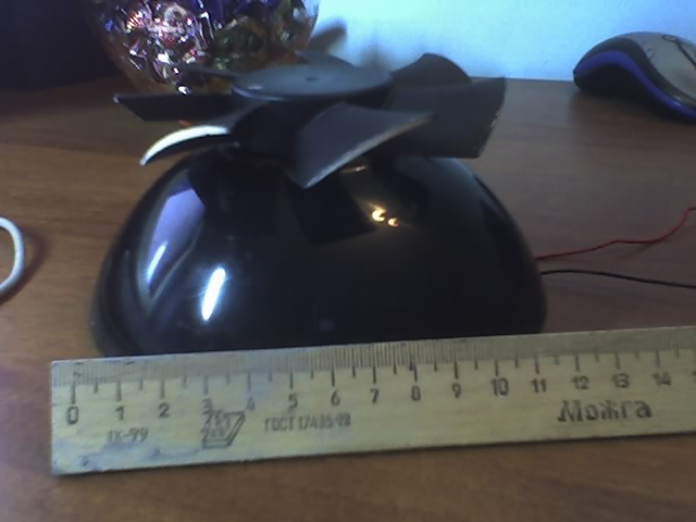

Это первая тестовая запись. НО! Информация в ней содержится довольно интересная. Представляю вашему вниманию модификацию ноунейм 12см вентилятора.[img border]
<br/><img src="//st.overclockers.ru/legacy/v1/105476.jpg" border="1" vspace="3">
<br/>12[/img]
<br/>
<br/>12<br/>
<br/> До переделки уровень шума создаваемый им при 12в заглушал работу всего компа(б.п.12см-?В видео ЗАЛМАН ВФ700-5Вольт проц. ЗАЛМАН(МОД)7700-5Вольт 3 винта сегейт 160-ки сата)

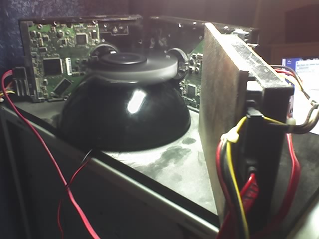

<br/>Я использую его для охлаждения винтов вот так[img border]
<br/>
<br/>12<br/> Нижняя част...
12
[/img]
12
12
Нижняя часть была взята от насадки для фена. На нее пал выбор после недолгих экспериментов с различными конусными(свернутый лист бумаги), цилиндрическими(тоже), и полусферическими(верхушки от пластиковых бутылок) предметами. Критерием был минимальный шум.
Теперь при 12 Вольтах он тише чем залман7700 на 7-и вольтах. А при 5 его не слышно на расстоянии 10см. Я имею ввиду звук работы самого двигателя(его обмотки и магнитопровод я дополнительно пропитал лаком для уменьшения стрекотания). Шум же потока воздуха при 12В настолько тихий что начинает раздражать уже фон от трёх винтов. У кого их много тот меня поймёт.
Насчет потока воздуха не знаю, дует вроде хорошо но направление потока изменилось. Теперь он расходится под углом 45 градусов во все стороны. А это какраз то что мне нужно.
Спасибо за внимание!
