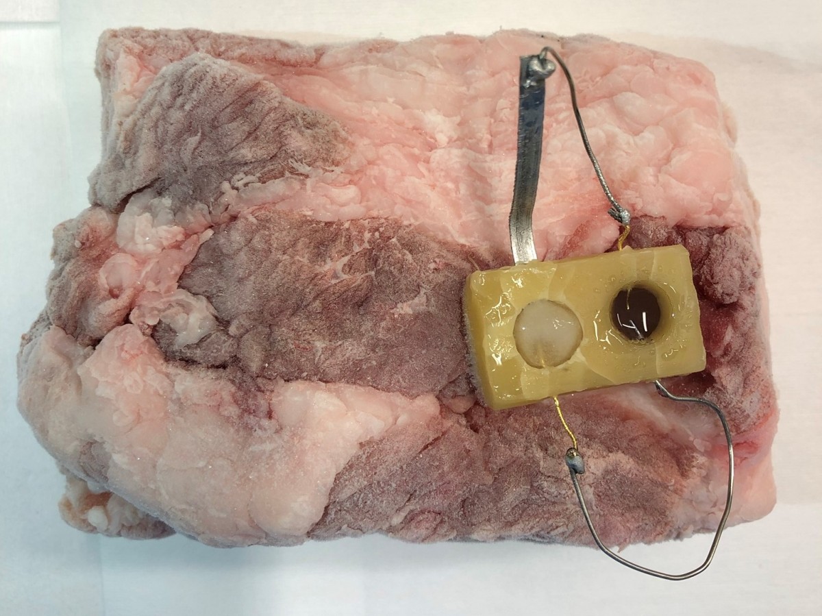

Опытный образец датчика, созданного из съедобных материалов, демонстрирует видимое изменение цвета (видно в правом кружке) при оттаивании куска перемороженной свинины. Credit: Adapted from ACS Sensors
Технология включает в себя два электрода - магниевый анод и покрытый золотом катод - разделенные раствором замороженного электролита. В различных версиях датчика такой раствор содержал как соли, так и богатые электролитом виноградный, яблочный или арбузный соки.
Пока раствор электролита заморожен, ничего не происходит. Однако, как только он оттаивает, электроны начинают перетекать от анода к катоду, в результате чего датчик вырабатывает электрический ток. Под действием тока раствор на основе (например) сока краснокочанной капусты меняет цвет с красновато-фиолетового на синий. При этом он остается синим, даже если датчик повторно заморозить. Температура, при которой оттаивает электролит, может регулироваться в диапазоне от 0 до -50 градусов Цельсия.
