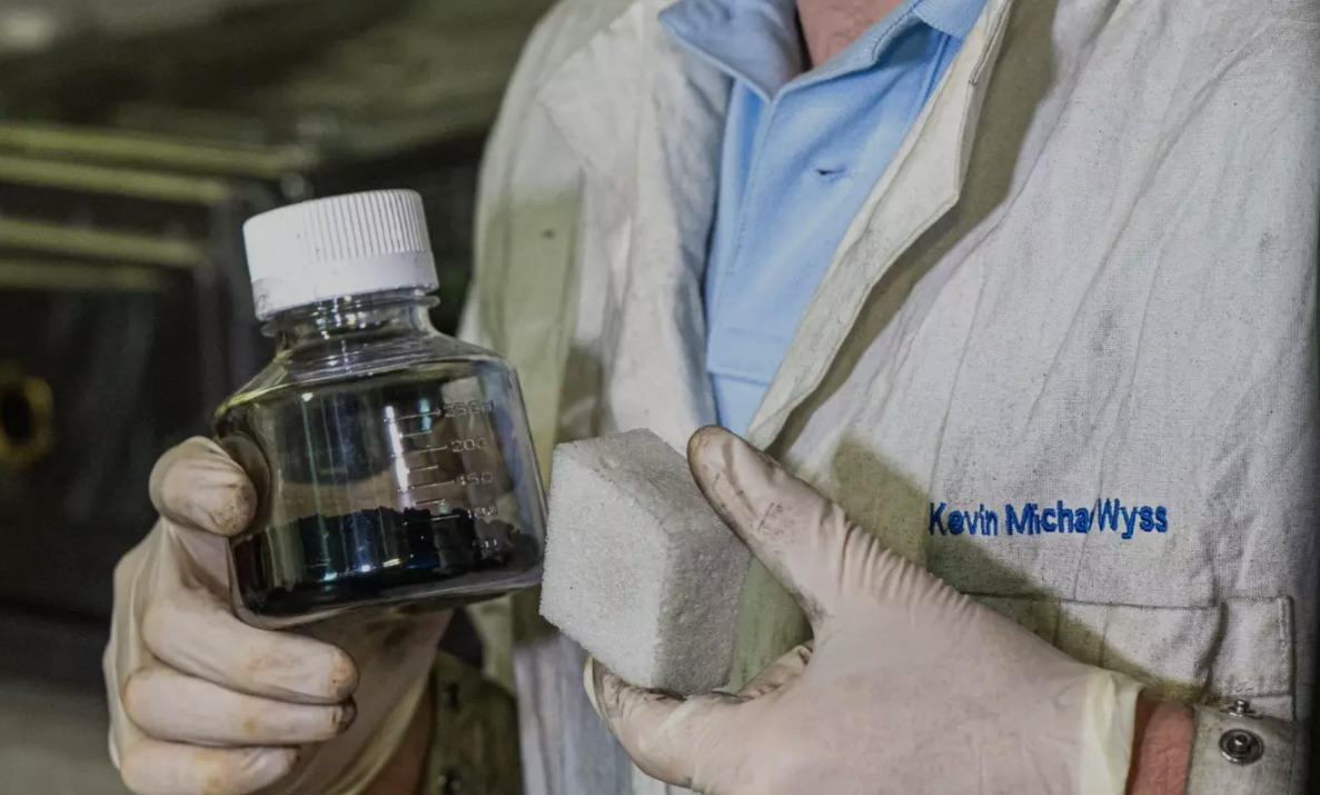

Образец графена, изготовленного из отходов пластиковых материалов, и образец пенополиуретана, армированного графеном. eff Fitlow/Rice University

Старые автомобильные компоненты могут быть превращены в графен, причем для этого не требуется их предварительная обработка. eff Fitlow/Rice University
Затем на карбонизированный пластик воздействовали током в 200 ампер, в результате чего 85% материала превратилось в графен. Остальные продукты, как и раньше, выделялись в виде водорода, кислорода, хлора и кремния.
