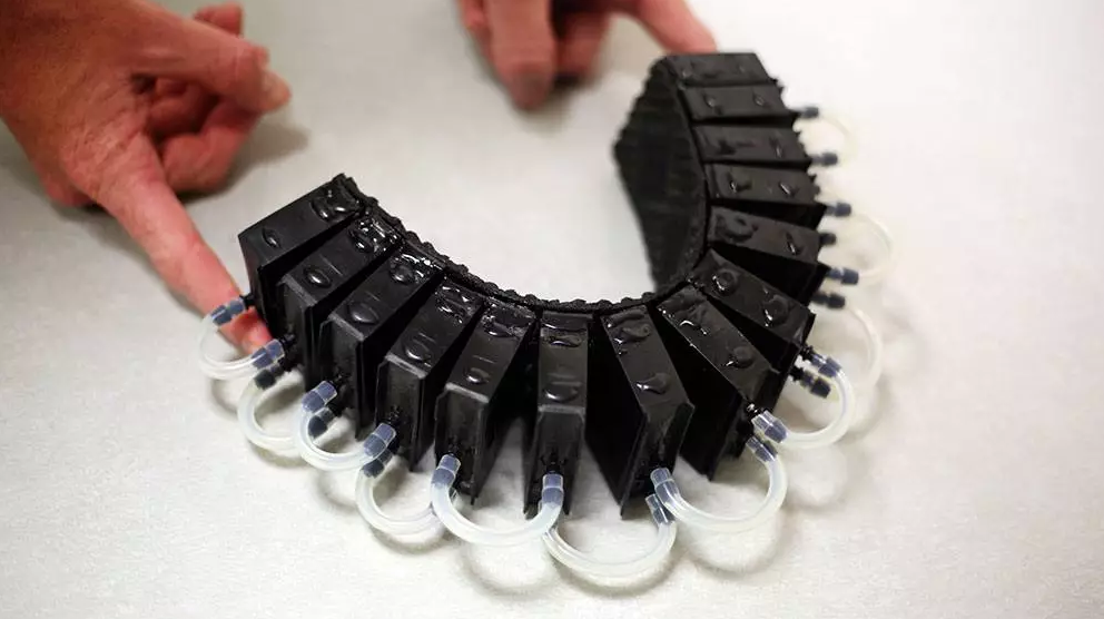

Прототип коленного актуатора. Texas A&M

Самым неприятным является то, что скафандрам предстоит пройти долгий путь, прежде чем они станут по-настоящему удобными и эффективными. Одна из причин заключается в том, что скафандры должны содержать воздух с давлением, достаточным для поддержания жизни их владельца. Это превращает скафандр в подобие морской звезды, которую так же непросто согнуть, как автомобильную покрышку. Чтобы решить эту проблему, суставы скафандра выполнены из серии компенсаторов постоянного объема. В момент их сгибания воздух перетекает из одной части в другую, позволяя суставу сгибаться.
Однако такие соединения неудобны. Они требуют определенных усилий и возвращаются в исходное положение, когда астронавт перестает двигаться. По замыслу разработчиков, эти компенсаторы должны быть заменены мягкими роботизированными сервоприводами, которые выполнят большую часть работы, удержат сустав в желаемом положении и будут более комфортно облегать тело.
Инфографика SmartSuit.Texas A&M
Сейчас учёные работают над прототипом роботизированного коленного сустава, но в конечном итоге их целью является интеграция приводов в полноценное устройство для всего тела. Исследователи пришли к выводу, что такие приводы помогут сэкономить значительное количество калорий, расходуемых во время полета на Марс, и позволят астронавтам понизить уровень потоотделения.
Конечной целью является интеграция этих мягких роботизированных актуаторов в самовосстанавливающийся скафандр со встроенными датчиками. Этот новый костюм будет обеспечивать дополнительное механическое противодавление (MCP). То есть, более плотно прижиматься к пользователю. Это позволит скафандру функционировать при давлении воздуха на четверть меньше, чем в обычном скафандре. Это не только сделает костюм более удобным в процессе ношения, но и снизит опасность декомпрессионной болезни и избавит от необходимости предварительной продувки скафандра чистым кислородом.
