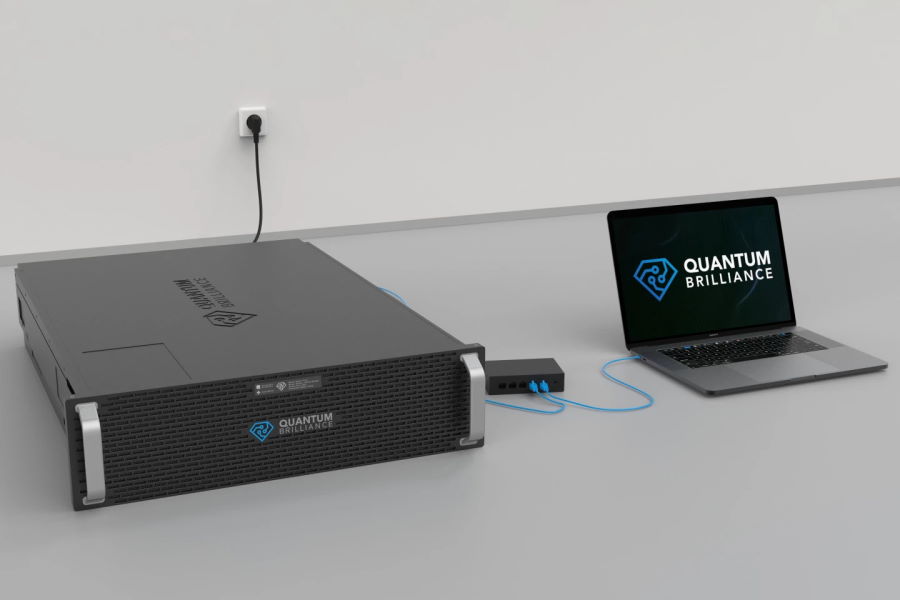

Экстремальный вакуум, мю-металлы и криогенное охлаждение при микрокельвиновых температурах: это далеко не идеальное решение для доступных, портативных и легко масштабируемых квантовых вычислительных мощностей. Но австралийская компания утверждает, что она создала квантовый микропроцессор, которому не требуется ничего из перечисленного. Он прекрасно работает при комнатной температуре. Сейчас он размером со стоечный блок. В ближайшее время он достигнет размеров обычной видеокарты, а затем станет настолько мал, что его можно будет устанавливать в мобильные девайсы наравне с обычными процессорами.

Компания уже создала несколько "квантовых комплектов для разработки" в стоечных шкафах, каждый из которых содержит около 5 кубитов для работы, и уже размещает их у заказчиков для проведения сравнительных испытаний, интеграции, возможности совместного проектирования и для того, чтобы компании начали выяснять, где они будут выгодны, когда появятся на рынке в виде "квантового ускорителя" на ~50 кубитов примерно к 2025 году. "Мы думаем, что в течение десятилетия, - говорит Луо, - мы сможем даже создать квантовую систему-на-чипе для мобильных устройств".
