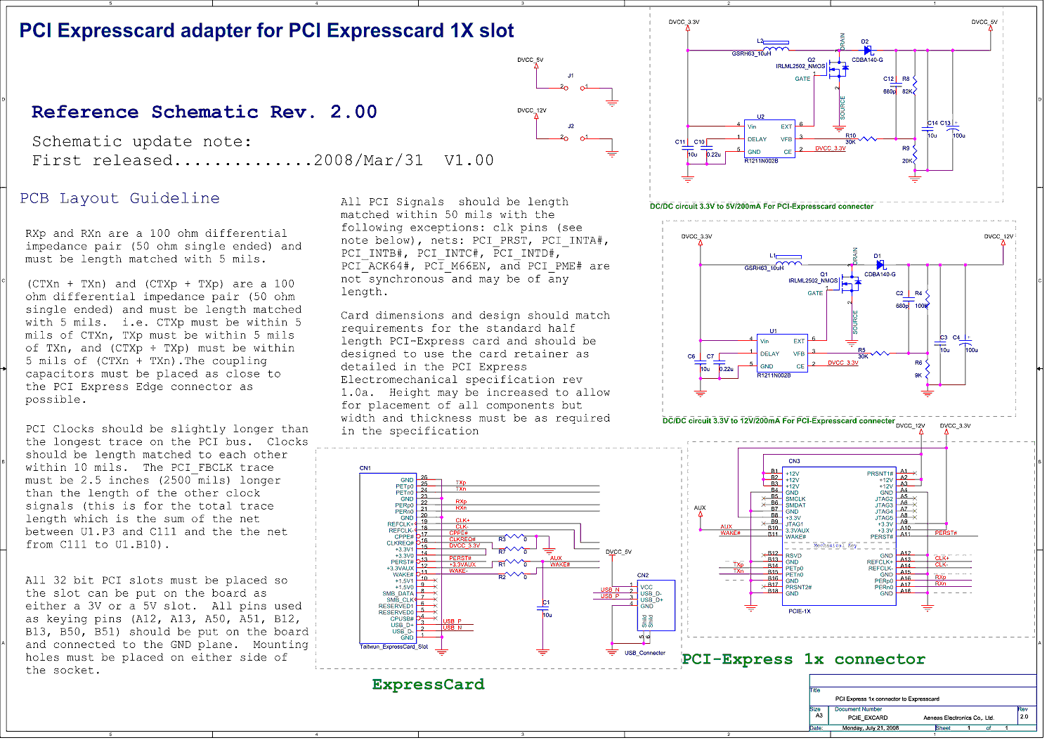

<br/><br/>Изучив инет, нашел схему.
<br/><img src="//st.overclockers.ru/legacy/v1/preview/201896.jpg" border="1" vspace="3">
<br/>(кликните по картинке для увеличения)
<br/>схема девайса<br/>Купил expresscard устройство CompactFlash cardreader для штекера за 15$, выпилил из дохлой мамки pci-e х1, запаял по схеме шлейфом от ide 40pin (он достаточно толстый и многожильный, можно от floppy, ide 80pin слишком тонкий), залил силиконом чтоб не отпало, организовал доп питание +3.3v, +12v. Вот что получилось.
схема девайса
схема девайса
