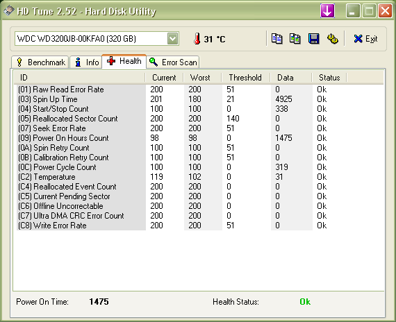

Выводы
Что можно сказать, я такого не ожидал. За полгода работы состояние поверхности почти не изменилось. HD Tune показывает те же цифры, что и при тестировании в первый день работы. Что же касается Виктории, то здесь все более похоже на реальность, время среднего обращения к сектору увеличилось с 5,314ms до 5,324ms, то есть на 0,01ms. Для меня это (да и для любого, я думаю) абсолютно не сущестовенно. Более существенны показания SMART’а:
(WD3200JB SMART)
Здесь, думаю, объяснять ничего не нужно. Разве что могу пояснить разницу между Start/Stop Count (04) и Power Cycle Count (0С). Грубо говоря, эти показания соответствуют количеству старта/прекращения работы HDD и его включения соответственно. Почему это не одно и тоже, спросите вы. Во время BSOD HDD останавливается, питание на него подано, но шпиндель останавливается, затем заново раскручивается. Количество BSOD можете подсчитать сами, возникали они во время игры в TESIV: Oblivion. Их причина уже, как я надеюсь, устранена (драйвер звуковой карты).
Покупкой я доволен. Желаю всем стабильной работы ваших РС и отсутствие необходимости восстанавливать данные с back-up’ов.

Выводы
(WD3200JB SMART)
