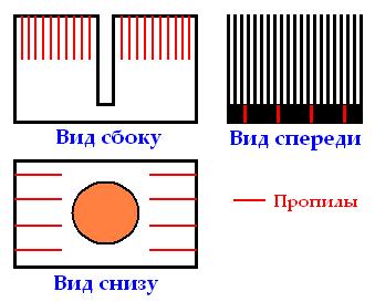

Вскоре я перешёл на Overclockers.ru, понял в чём смысл жизни и как я облажался. Но т.к. человек я не унывающий, ещё и максималист по натуре, решил куллером заняться. Для начала отполировал медный диск мелкой наждачной бумагой на стекле и с водой. Результат меня сильно порадовал, температура снизилась градусов на 8! Но потом пристоялось это дело и вышло что не 8 но градусов 5 я всё же снизил… Далее в борьбе за тишину я решил поставить вентилятор на меньший ток. И сделал это путём подключения выключателя и лампочки. В одном положении выключателя ток шёл как и шёл, а в другом он шёл через лампочку и на вентилятор поступало меньше, обороты с семи тысяч понижались до пяти тысяч. Но меня такая перспектива вскоре не устроила и я решил прикрутить 80мм вентилятор. Нашёл, более менее не NoName, прикрутил шума меньше а охлаждает даже лучше! Далее решил сделать пропилы. Около четырёх пропилов с каждой стороны от края куллера и вдоль его рёбер не доходя до медного диска. Потом от верха куллера в направлении к его основанию, поперёк рёбер до половины высоты радиатора, штук двадцать в общей сложности.
(кликните по картинке для увеличения)
Где пилить...
Ещё главное после пилки радиатора, все заусенцы обработать надфилем, иначе не видать вам хорошей продувки радиатора, одна лишь пыль в нём будет оседать. Короче этими махинациями я снизил температуру ещё градуса на 2-3. Но и на этом я не остановился, я решил разогнуть рёбра радиатора и тем самым ещё больше улучшить продувку.
Где пилить...
