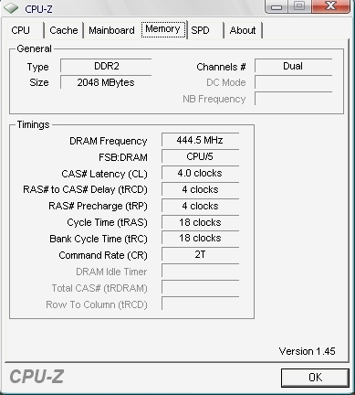

Рестарт, вход в БИОС, Ctrl+F1, изменяю HT на 4х, множитель с 10.5 на 10. блокирую частоту PCI-Е на 100, ставлю тайминги 4-4-4-12 и вольтаж 2.1 по паспорту. Заодно ставлю и частоту НТ в 220 МГц.
Сохраняю, запускаю - работает.
Система загружается, все тип-топ. Запускаю СPU-Z И офигеваю всместо tRAS 12 18, вместо tRC 22 - 18.
Думаю, че за фигня, вроде все правильно поставил, лезу обратно в бивис. Залез - смотрю поменялись, скотины. Переставил, сохранил, и снова то же самое
Думаю, ладно хрен уж с ним, разберусь попозже, а пока проверю макс частоту.

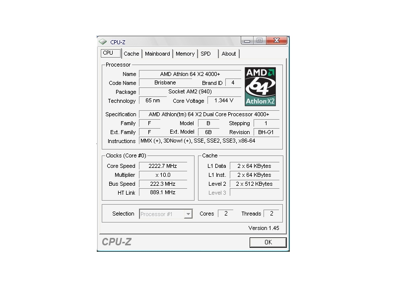

Лезу обратно в бивис, ставлю частоту HT 230, вольтаж 2.25, перезагружаюсь. Винда грузится заходит - и сразу вылетает со БСОДом., Ну ладно, думаю, хрен уж с вами, поставлю 226. Система не стартует
Меняю на 224. Аналогично
Меняю на 222. Все стартует, грузится, работает.
Врубаю ОССТ на 15 минут - все стабильно. Потом S.T.A.L.K.E.R. на максимуме (ну конечно, не совсем, но почти (половинная дистанция видимости, тени от травы отключены)). Полчаса - полет нормальный. Итак, 888 мегагерц - это предел сего кита. Хотя, конечно, тут не все так просто. Дело в том, что моя мама на nForce 570 (Gigabyte GA-M57SLI-S4), у которого жутко греется мост. После тестов, к нему было нельзя прикоснуться. А кулера свободного под рукой не было. Так что, я думаю, если бы я смог обеспечить должное охлаждение южному мосту, то, возможно, выжал бы побольше.
Ну а 888 мегагерц для памяти стоимостью в 1.5к рублей - жто неплохо, не находите
