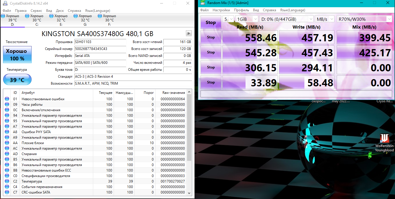

Для начала, смотрим общую информацию:
Вроде, все в порядке. Но несколько смущает показатель температуры. 25 градусов на диске при 25 градусах в комнате... Похоже, датчик не совсем точен.
Прогоняем CrystalDiskMark:
Данные соответствуют заявленным.

Посмотрим на температуру при тестировании:
39 градусов. На деле, температура вряд ли превысила 45 градусов, что тоже весьма неплохо.
