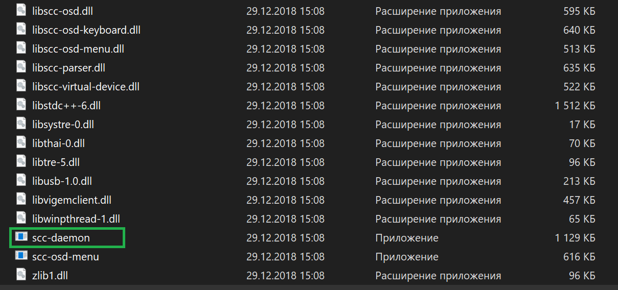

Переходим в папку с распакованной программой и запускаем файл scc-daemon.exe (можно от админа):
После запуска файла появится вот такое окно, а в системе должен появиться XBox 360 Controller:

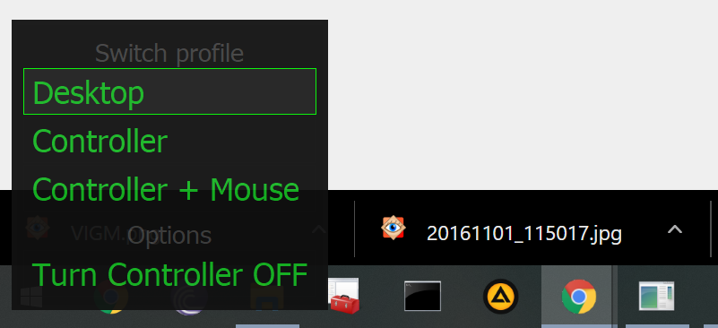

По умолчанию, включён профиль эмулирующий мышь+клавиши клавиатуры. Для переключения на эмуляцию XBox геймпада, нужно нажать светящуюся клавишу со значком Steam на геймпаде, после чего в левом нижнем углу появится меню, где уже можно выбрать варианты эмуляции:
Готовых вариантов эмуляции пока три:
- Desktop - эмулирует мышь+клавиши клавиатуры;
- Controller - эмулирует геймпад;
- Controller+Mouse - эмулирует геймпад, но вместо правого стика эмулируется мышь.
Также из меню можно выключить геймпад.
