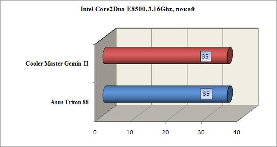

Первое на очереди - проверим, на сколько оба кулера справляются с нравом 45nm E8500, работающем на номинальной частоте - 3.16Ghz, при Vcore=1.275V
Номинальная частота, покой
Как мы видим, разницы в показателях нет - оба кулера прекрасно справляются с охлаждением и демонстрируют хороший уровень температур.

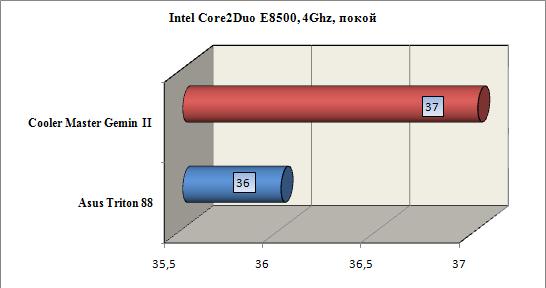

Дальше проверим, как кулеры справляются с охлаждением того же E8500 в покое, только уже разогнанного до 4Ghz.
Разгон до 4Ghz, покой
Как мы видим, разницы тут тоже практически нет, разве что Asus отвоевал 1 градус у своего конкурента.

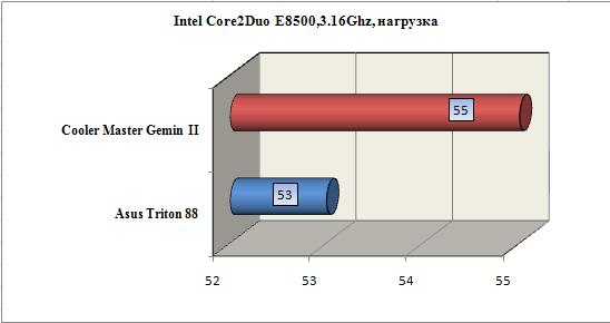

Первый график демострирует нам об эффективности охлаждения процессора, работающего в номинале, но при 100% нагрузке.
Номинальная частота, нагрузка
Ну что ж, уже лучше
2 градуса....

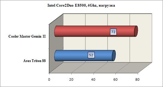

Ну и последний график на сегодня - это нагрузка под разгоном.
Разгон до 4Ghz, нагрузка
И вот тут большой сюрприз демонстрируют нам оба кулера. Gemin II просто сливает Asus Triton 88, разница достигает - 20 градусов!
Ну что ж, уже лучше
