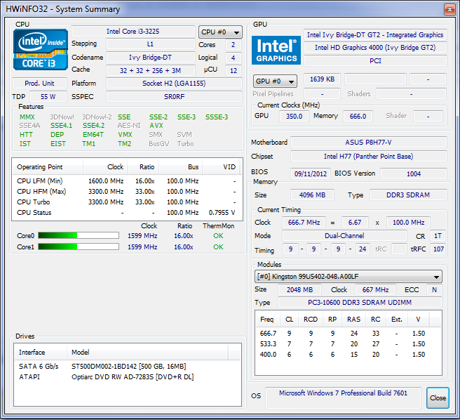

Тестирование проводилось вот на этой машине:
Чистый трей.

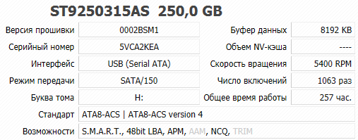

Накопитель использовался следующий:

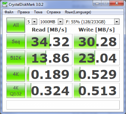

Получены следующие результаты для порта USB 3.0:

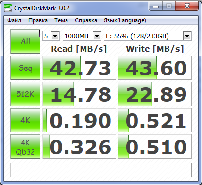

Для порта USB 2.0:
Имеется существенный прирост быстродействия для теста с большим файлом в пользу порта USB 3.0 до 24,5 % чтения и до 44 % запись.
Скорость работы с остальными блоками равна.

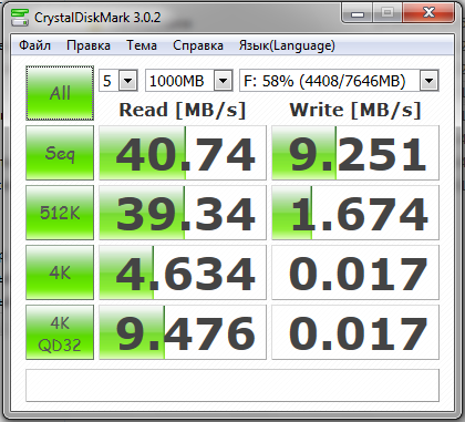

Результаты тестов USB 3.0:

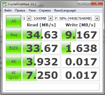

USB 2.0:
Имеется преимущество в скорости чтения до 25 % и паритет в скорости записи.
