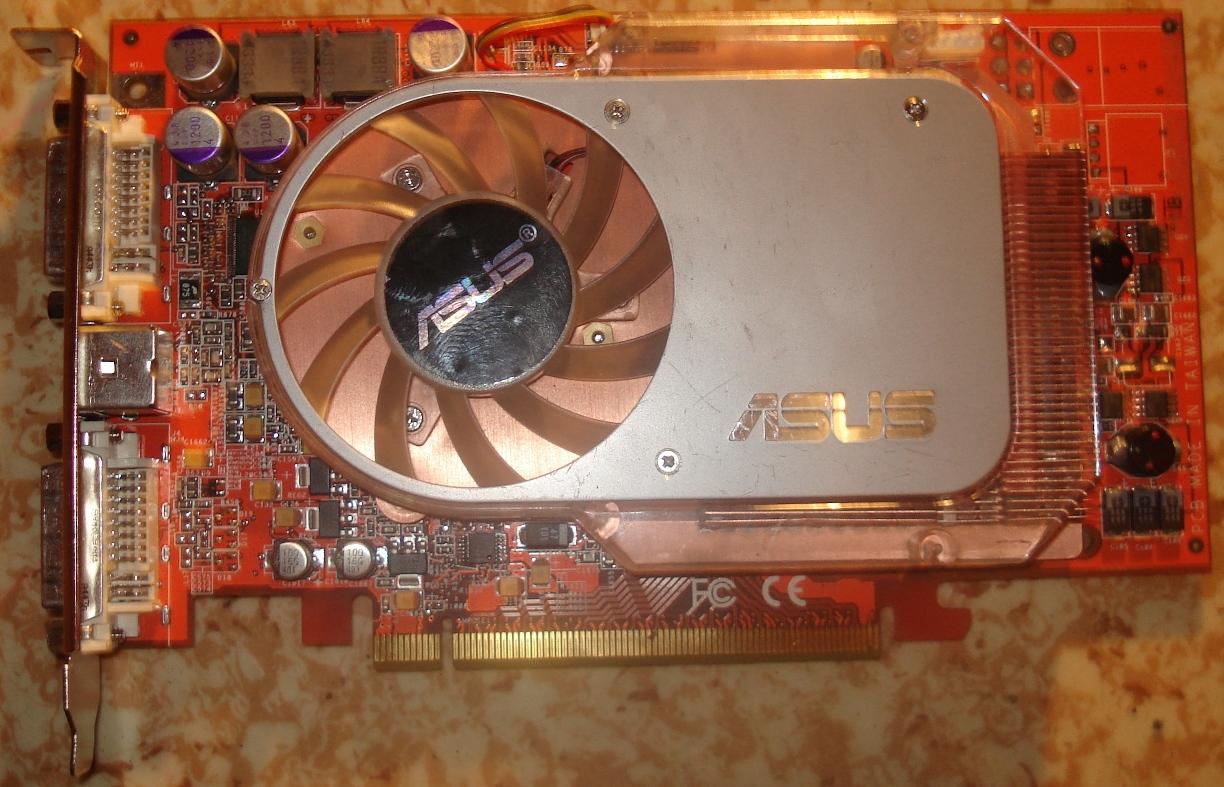

Внешний вид карты таков:
(кликните по картинке для увеличения)
Asus X800XT

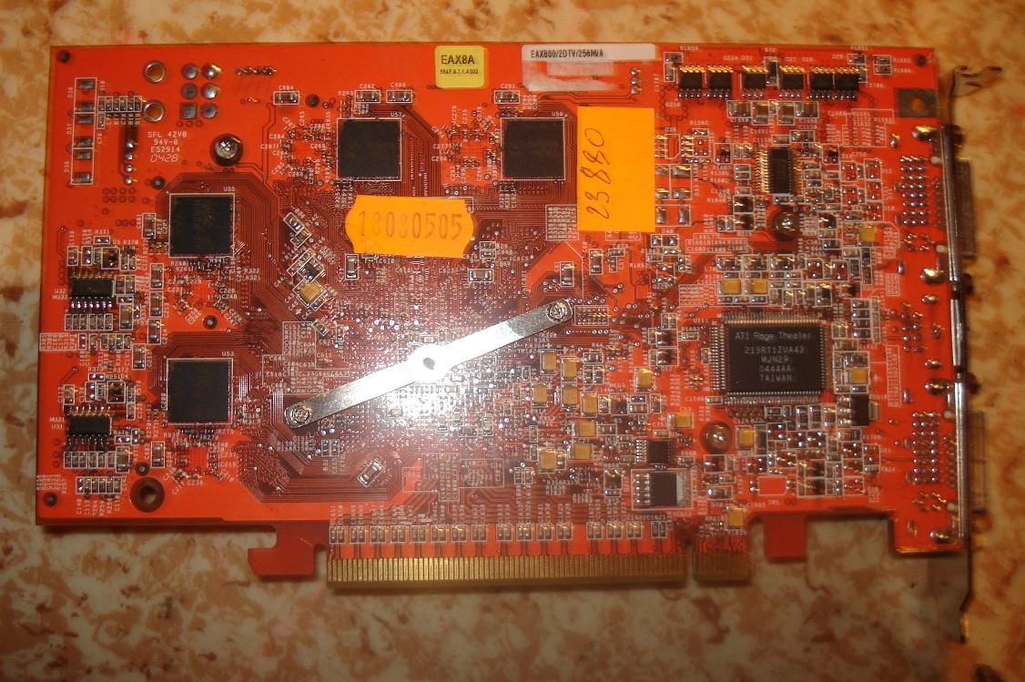

Asus X800XT обратная сторона

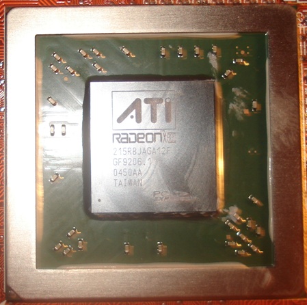

на неё установлен GPU R430, выпущенный на 50 неделе 2004 года:

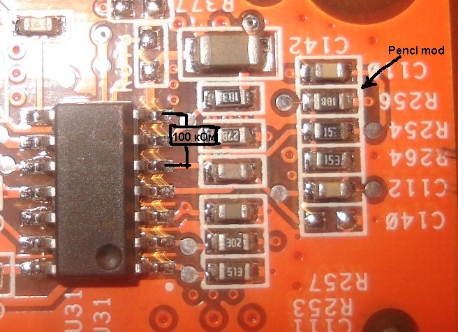

Вольтмод GPU:
Напряжение GPU Контролируется микросхемой ISL6522CB Расположенный на обратной стороне карты в левом нижнем углу U31. Для вольтмода GPU нужно соединить 5-ю ногу ISL6522CB (Vgpu-feedback) c 7-ой (земля) через переменный резистор на 100 кОм. Для мониторинга можно использовать ноги одного из четырёх конденсаторов цепи питания GPU (С1152-1155)
Карандашный вольтмод GPU:
для повышения напряжения на GPU нужно закрасить резистор R256 указанный на картинке как "Pencil mod". таблицу сопротивлений привести не могу так как не подбирал нужное мне сопротивление, а всего лишь проверил, работает мод или нет
Vgpu Asus X800XT

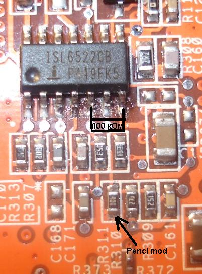

Вольтмод памяти:
Память контролирует такой же микросхемой что и GPU на плате он обозначен как U32, U31 контролирует GPU (не путайте)
Для вольтмода памяти нужно соединить 5-ю ногу ISL6522CB (Vgpu-feedback) c 7-ой (земля) через переменный резистор на 100 кОм. Для мониторинга можно использовать элементы установленные около чипов памяти с обозначениями (С262, С686 и.т.д),
Карандашный вольтмод памяти:
для повышения напряжения на память, нужно закрасить резистор R310 указанный на картинке как "Pencil mod". таблицу сопротивлений привести не могу так как не подбирал нужное мне сопротивление, а всего лишь проверил, работает мод или нет
Vmem Asus X800XT
