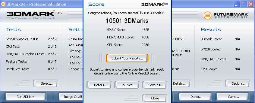

И так,без всяких вольтмодов моя видеокарта разогналась до 621(1458)/1026(2050),по ядру и памяти соответственно.Eстественно,заинтересовало,какие результаты покажет карта в разгоне.
(кликните по картинке для увеличения)
05-3200 проц и разгон видяхи
06-3200проц и разгон видяхи
До кучи процессор,тоже ещё был разогнан до 3600MHz.
3600MHz
Вот результаты:
05-проц3600 и разгон видяхи
06-3600проц и разгон видяхи
