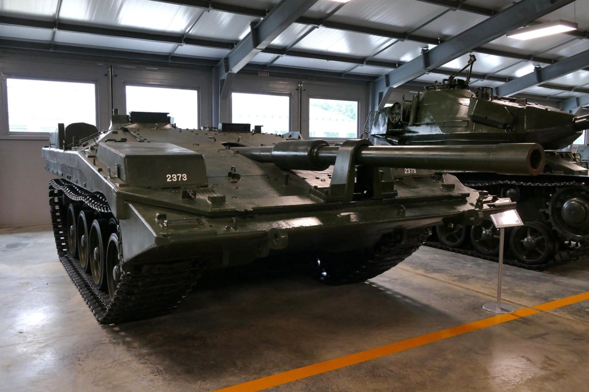

История танка Strv 103, который также известен как Strv S, началась в 1956 году. Хотя происхождение этого танка может быть отдельной темой, важно отметить, что шведы не были единственными, кто рассматривал танк без башни как стандарт. Даже в США было разработано множество проектов танков без башен, их появление относится к началу 1950-х годов. Ни один из этих проектов не был реализован, в основном из-за консервативного подхода американской армии. Например, вместо замены M103 из различных проектов, в конечном итоге был выбран M103A2. Однако даже в таких случаях отсутствие башни не помешало им называть боевую машину танком.
У шведов были смелые концепции, но встречались проблемы. Идея создания Strv S возникла в связи с трудностями, которые возникли с танком Krv. При рассмотрении Krv становится понятно, почему появление у шведских военных боевой машины без башни не вызывало особого удивления. Хотя шасси для Krv было изготовлено, подрядчик Bofors столкнулся с трудностями в производстве башни и вооружения. Более того, масса в 50 тонн показалась слишком большой. Для сложного шведского транспортно-боевого машины требовалась более легкая опция, желательно с боевой массой около 30 тонн.
Концепция танка весом около 30 тонн с адекватной броневой защитой, магазинным механизмом заряжания и вооружением уровня Krv легла в основу создания Strv S. Эту концепцию разрабатывал Свен Берге, работавший в компании KATF. Впервые он продемонстрировал свою идею безбашенного танка в октябре 1956 года. Его непосредственный руководитель Эрик Гиллнер включил тему безбашенного танка в программу опытных разработок. Берге до этого уже участвовал в разработке танка Strv 74, поэтому у Гиллнера были основания принять этот необычный проект. Он стал третьим направлением работ: первым был танк Strv T весом около 30 тонн, а вторым - танк Strv A весом 42,5 тонны, оба в стандартной компоновке.
В мае 1958 года шведская армия утвердила выбор в пользу проекта Strv S из трех имевшихся. Несмотря на внесенные предложения по проекту Strv A, который существовал в течение некоторого времени, он не продвинулся дальше этапа эскизов. Согласно планам, Strv S должен был стать ключевым компонентом программы модернизации шведской армии в период с 1965 по 1975 год. Несмотря на различия между планами и их реализацией, компания Bofors, ответственная за этот проект, в целом смогла уложиться в график работ. В процессе проектирования произошли изменения в нескольких компонентах танка, но, в отличие от Krv, эти изменения были внесены без каких-либо замечаний или возражений.
Этот инновационный танк был введен в эксплуатацию последовательно, начав с постройки экспериментальных моделей Strv S1 и Strv S2 во второй половине 1961 года. Изначально первый танк предполагалось использовать для испытаний вооружения, а второй - для проверки ходовых характеристик, но на практике оба прототипа стали полноценными боевыми машинами. На основе результатов испытаний первых двух моделей было построено еще 10 танков Strv S нулевой серии, включая те, которые были предназначены для войсковых испытаний. Каждый из этих танков, позже переименованных в Strv 103 нулевой серии, был завершен в разное время - первый 1 октября 1963 года, а последний - в начале 1964 года.

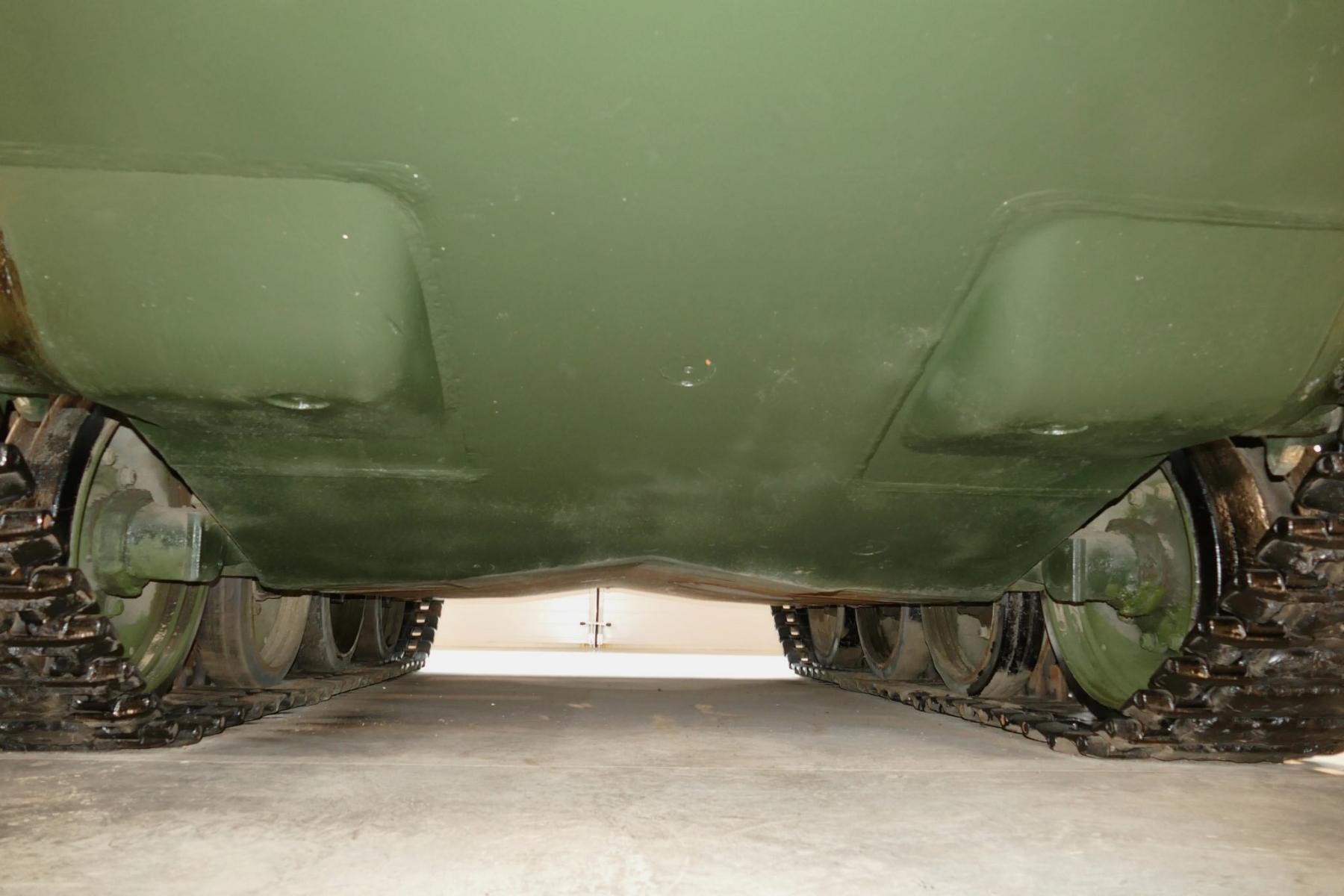

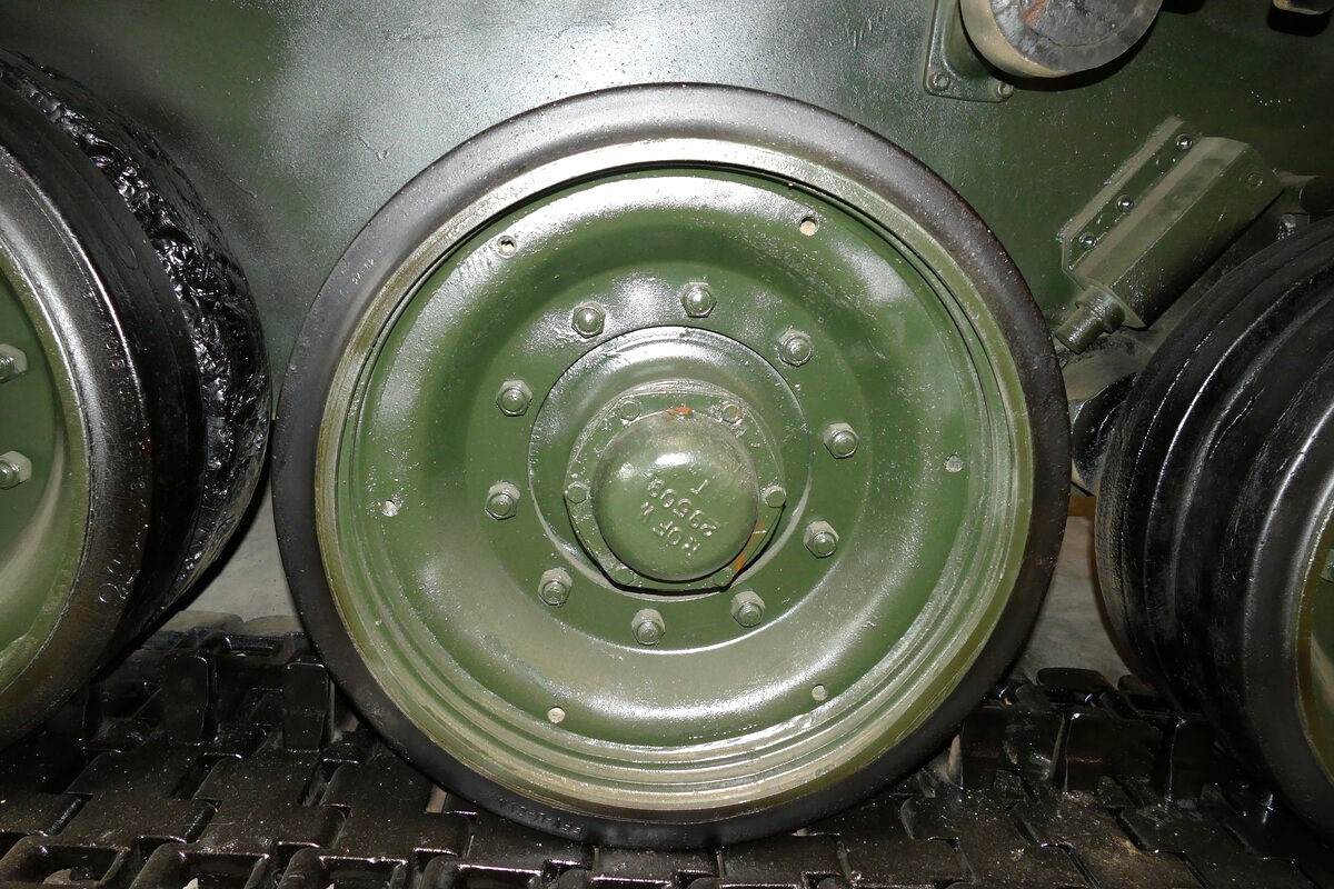

Ходовая часть является одним из заметных отличий танка Strv 103. Изначально, Свен Берге использовал модифицированную ходовую часть танка Centurion, однако после принятия решения о производстве собственной конструкции, танк получил индивидуальную гидропневматическую подвеску. Это позволило реализовать систему без жесткого крепления орудия, которую обычно используют для наведения орудия по горизонтали и вертикали. Для вертикального наведения орудия корпус танка наклоняет вверх или вниз, при этом принимают участие подвеска первого и последнего опорных катков.
Шведский танк Strv 103 был хорошо приспособлен к использованию на шведской территории благодаря своим характеристикам и дизайну. Несмотря на сложности, с которыми столкнулись экипажи из-за инновационной гидропневматической подвески, это улучшение имело ряд преимуществ. Уникальный метод наведения позволил уменьшить общую высоту танка, что давало ему лучшую маскировку на поле боя. Кроме того, система обеспечила возможность наведения орудия как механику-водителю, так и наводчику/командиру, а также упростила процесс зарядки орудия. Это подтверждало эффективность Strv 103 в шведских военных условиях. В то же время, хотя танк не считался особенно низким, его высота крыши составляла 2140 мм, что, конечно, меньше, чем у Centurion, но в то же время одинаково сравнивалось с высотой Т-54 или Т-62.

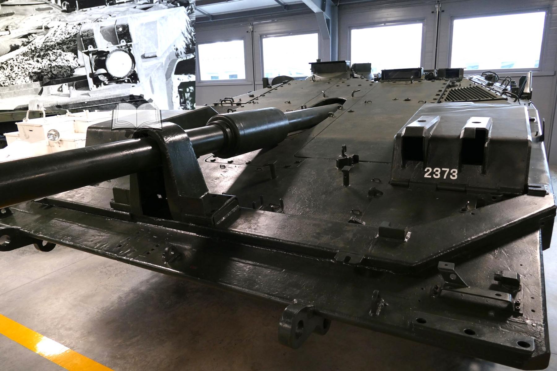

В дополнение к 105-мм пушке с длиной ствола 62 калибра, которая была изготовлена по шведской модификации английской L7, танк Strv 103 также оснащался двумя курсовыми пулеметами 7,62 ksp 58 strv, которые были установлены в коробе слева в носовой части корпуса. Вооружение пулеметами вызвало длительные дискуссии: первоначально было решено установить четыре пулемета (по два в каждом коробе), затем на танках нулевой серии в правом коробе была установлена 20-мм автоматическая пушка. Однако в итоге решили отказаться от пулеметов в правом коробе, и его преобразовать в ящик для защиты от пожара.
Особое вооружение заметно изменило заднюю часть корпуса. Здесь есть большой люк с несколькими меньшими люками для зарядки трех магазинов механизма подачи боеприпасов (общий боезапас - 50 унитарных патронов). Орудие имеет скорострельность 20 выстрелов в минуту благодаря магазинному питанию. Когда открывается задняя часть, можно извлечь как орудие, так и систему подачи боеприпасов. Еще один люк сверху предназначен для выброса использованных гильз. В Кубинке на танке не хватает ящиков для запасных частей и принадлежностей, однако они сохранились только на одном танке Strv 103 нулевой серии - в Сомюре. Кроме того, изначально они вообще не устанавливались.

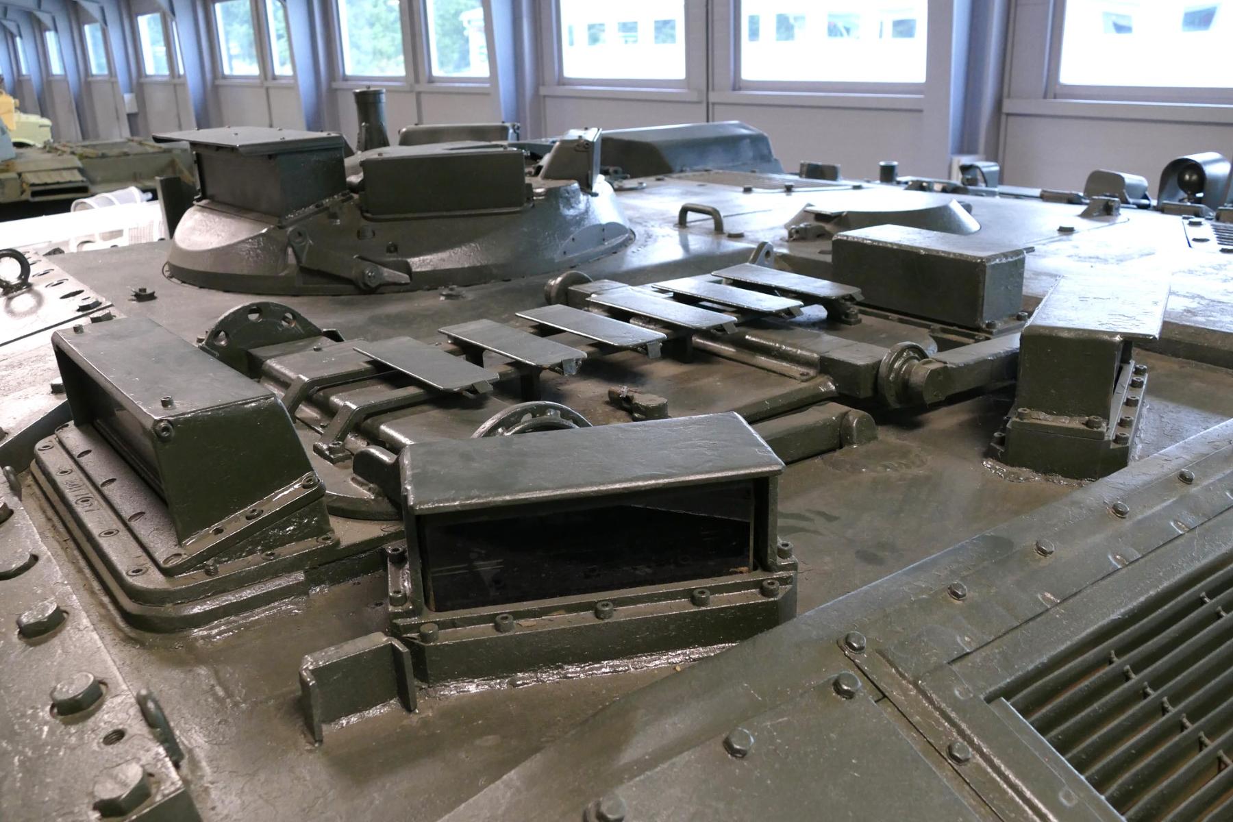

Оказывается, установка двигателей и трансмиссии также является выдающейся особенностью танка. Они размещены в передней части корпуса: газотурбинный двигатель слева, а дизельный - справа. Для доступа к двигателям имеются большие люки на верхней части лобовой брони, которые можно открыть с помощью специальной системы (на танке в Сомюре это наблюдается). Кажется странным, что люки находятся в самой уязвимой части танка. Тем не менее, учтя угол наклона верхней брони на 8 градусов от горизонтали, становится понятно, что это достаточно для защиты от бронебойных снарядов L7. На модификации Strv 103A верхняя часть брони защищена дополнительными приваренными металлическими пластинами, обеспечивающими дополнительную защиту. Что касается системы охлаждения, она была перемещена назад.
Особенностью танка также является его специфическое расположение боевого отсека, где находится командир, наводчик и трое механиков-водителей. Командир также может заниматься управлением и наведением, поэтому каждый механик-водитель имеет своего помощника. Кроме того, вводится понятие "помощника механика-водителя", который был нужен, чтобы обеспечить быстрое перемещение назад. Можно сказать, что шведы взяли на вооружение идею боевых машин с управлением с заднего поста. При начале производства танков нулевой серии были использованы два отдельных люка для механика-водителя и его помощника, но затем они были заменены одним крупным люком, который открывается специальной системой.
Захватывающие изменения также коснулись командирской башни. Изначально у танка Strv S планировалось установить версию башни, подобную Pbv 301, с 20-мм автоматической пушкой. Однако на стадии макета отказались от использования 20-мм орудия, но форма выступающей башни осталась прежней. Затем на танках нулевой серии к этой башне стали присоединять пулемет 7,62 ksp 58 strv, но это не оправдало себя. Поэтому была разработана новая башня с более удачной оптической системой и переработанной конструкцией, которая была установлена на танк в Кубинке и в музее Arsenalen. Позже эта башня была установлена на серийные Strv 103.

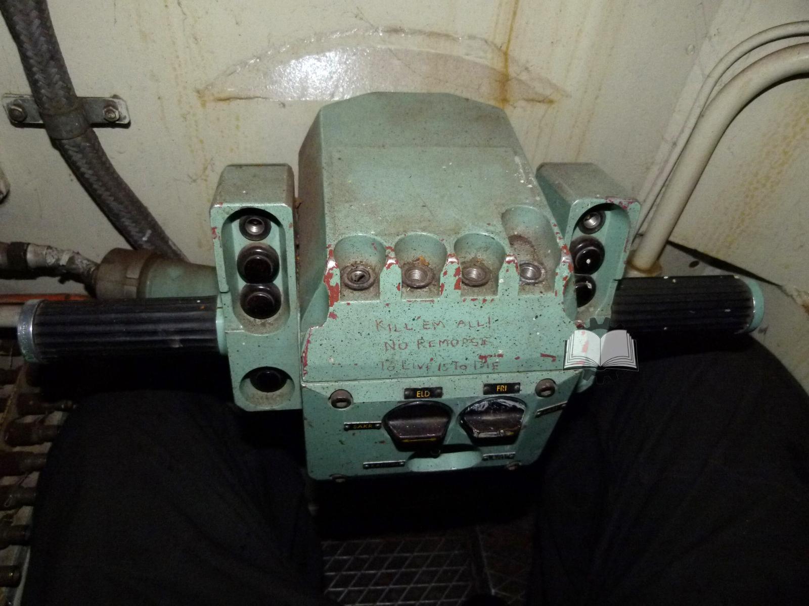

Система управления танком была организована довольно нестандартно. Вместо обычных рычагов управления, командир и механик-водитель использовали штурвалы с кнопками для управления вооружением. Это было логичным учитывая способ наведения орудия. В целом, члены экипажа высказывали весьма положительные отзывы о Strv 103. Как уже упоминалось, этот танк разрабатывался для специфических театров военных действий и, с этой точки зрения, он оказался успешным. Можно сказать, что также успешной оказалась машина Merkava для Израиля, разработанная Таля (к слову, Таль и Берге были хорошими знакомыми).
