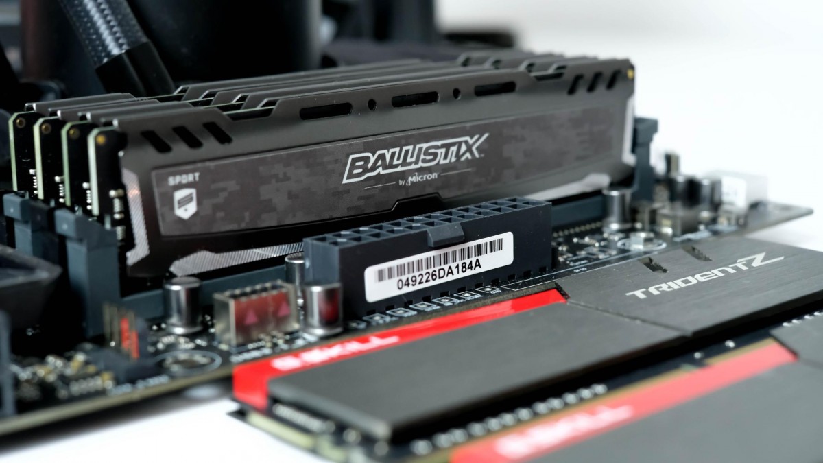

Найти модули памяти с чипами e-die сейчас не трудно - если в названии артикула Crucial присутствуют буквы AES, то внутри ожидают перспективные чипы Micron. В более дорогих наборах они тоже присутствуют, отборные версии, но цена уже не выглядит демократичной, в OEM вариантах e-die встречаются совсем уж неудачные по потенциалу чипы.
Узнать побольше информации об оперативной памяти не прибегая к разборке поможет программа Thaiphoon Burner.

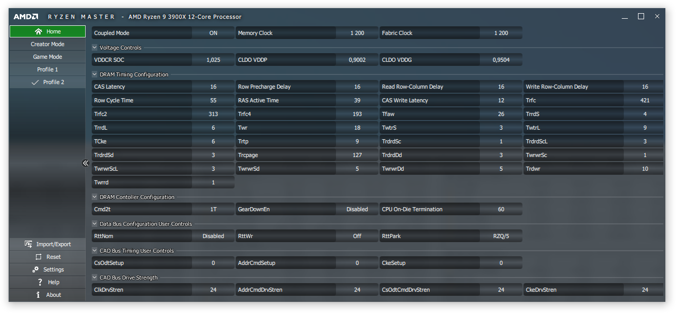

Стоит иметь в виду нюансы работы системы памяти на платформе AMD, максимальная производительность достигается при работе fclk, uclk, memclk на одной частоте, причём преодолеть частоту 1900 Мгц для fclk, на которой работает Infinity Fabric, в настоящее время не представляется возможным из-за различных ограничений на уровне BIOS и возможностей самой шины. Таким образом горизонт возможного повышения производительности памяти находится именно на отметке 3800 Мгц эффективной частоты.
Первой целью была частота 3600 Мгц, проблем с взятием этой отметки ожидаемо не возникло, повышение же напряжения до 1,45В позволило снизить основные и дополнительные тайминги до невероятных для памяти не на отборных чипах Samsung значений:
E 2x3600 Cl 14
Micron e-die не даст снизить значения tRCDRD, tRFC, tRAS, tRC до аналогичного Samsung уровня, это безусловно скажется на производительности, остаётся выяснить, насколько большой будет разница. Стоит отметить, что значения остальных таймингов удаётся выставить на очень производительные значения. GearDown удалось отключить и даже провести игровые и синтетические тесты, но углубленное тестирование показало не полную стабильность такого варианта, несмотря на ещё более высокое напряжение и попытку подобрать рабочую комбинацию сопротивлений CAD Bus.
Для сравнения - значения, которых удалось достичь на планках G.Skill с тем же напряжением:
B 2x3600 Cl 14
Удивительно, но для четырёх планок Crucial не пришлось вносить какие-либо изменения в тайминги, материнская плата лишь автоматически подстроила под новую конфигурацию памяти соответствующие сопротивления Rtt.
E 4x3600 Cl 14
Значительный прогресс в работе с четырьмя модулями памяти нельзя не отметить, для первых двух поколений Ryzen такой результат был бы выдающимся.
Заставить работать память с tCL 14 на частоте 3700 Мгц и выше без дополнительного поднятия напряжения не удалось. C tCL 16 заветные 3800 Мгц поддались легко. С ранее установленным 1,45В напряжением, приступим к оптимизации таймингов. Изменение tCL, tRCDWR, tRP потянуло за собой соответствующие корректировки для tRAS и tRC, с ростом частоты потребовал увеличения и tRFC. Для сохранения стабильности пришлось повысить tRTP и увеличить tWTRL. Дальнейший тюнинг таймингов выливался в отсутствие прироста производительности, приводил к нестабильности или требовал повышения напряжения. Из интересных моментов - можно попробовать уменьшить значения CWL за счёт увеличения tRDWR, это может дать положительный эффект при сохранении стабильности, опыт почерпнул у завсегдатаев форума.
Для двух планок на частоте 3800 Мгц использоваться будут такие настройки:
E 2x3800 Cl 16
Для четырёх планок ситуация полностью аналогична, абсолютно те же настройки и корректный подбор автоматикой материнской платы сопротивлений Rtt:
E 4x3800 Cl 16

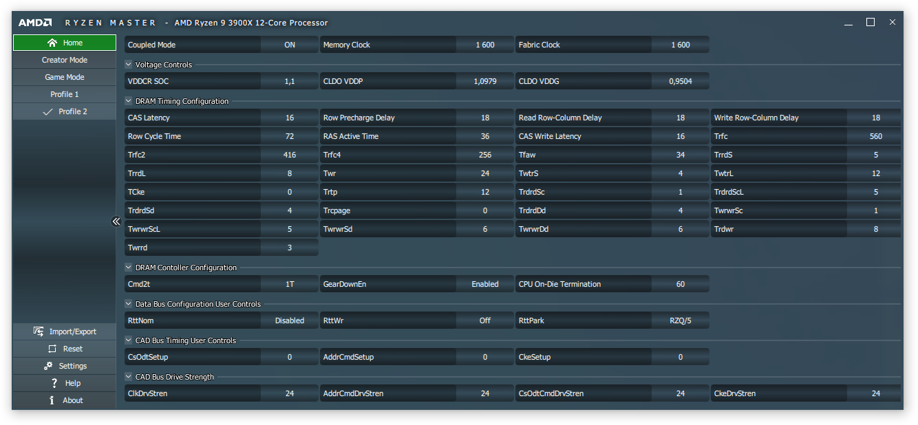

Неужели на новых материнских платах применены какие-то удивительные решения, снимающие все проблемы работы с памятью? С этой целью я протестировал ту же конфигурацию на материнской плате Asus Crosshair VI Hero, вышедшей вместе с первым поколением Zen. Четыре планки стабильно работали на 3800 Мгц, всё-таки дело в другой организации работы с памятью внутри процессора, материнские платы были достаточно хороши сразу.
Всё те же сильные стороны продемонстрировала память с чипами Samsung и на частоте 3800 Мгц, с повышением напряжения для двух модулей можно оставить настройки, используемые для 3600, но требовался уже прямой обдув планок для сохранения стабильности. С напряжением 1,45В стабильно работала конфигурация из четырёх планок на частоте 3800 Мгц с tCL 16:
B 4x3800 Cl 16

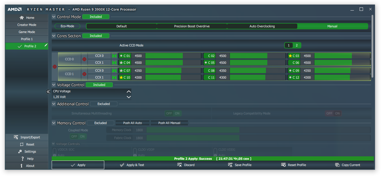

Процессор Ryzen 9 3900X во всех тестах будет работать с щадящим напряжением 1,35В. Каждый CCX с фиксированной частотой: 6 ядер 4500 Мгц + 3 ядра 4350 Мгц + 3 ядра 4300 Мгц

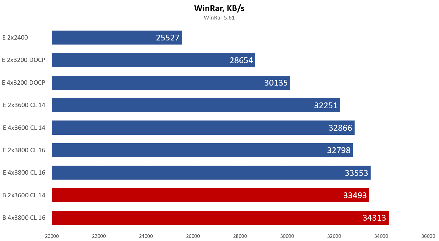

WinRar 5.61
Встроенный тест производительности.
Четыре планки стабильно лучше двух с теми же настройками, ручная настройка таймингов даёт ощутимую прибавку над любым автоматическим режимом. E 4х3800 Cl 16 показывает идентичный B 2x3600 CL 14 результат и отстаёт от B 4x3800 CL 16 на знакомые 2%

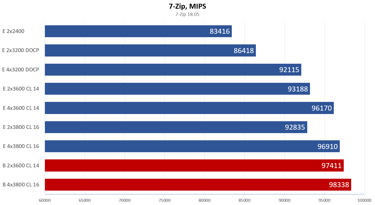

7-Zip 18.05
Расстановка схожая с предыдущим архиватором, преимущество B 4x3800 CL 16 над другими конфигурациями немного меньше, E 4х3800 Cl 16 и E 4х3600 Cl 14 отстают совсем немного.

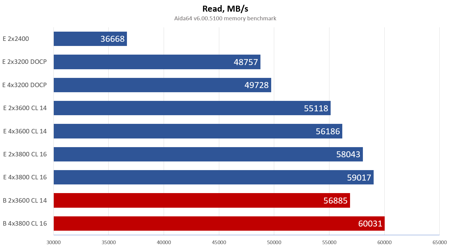

Memory Benchmark
Тест памяти из пакета Aida64
Ожидаемая расстановка, рост частоты и количества планок на канал сказывается только положительно.
Интересная особенность - запись в память на четырёх планках стабильно хуже варианта с двумя планками, кроме DOCP варианта, возможно влияют особенности подсчёта результата Aida64.
Без сюрпризов.

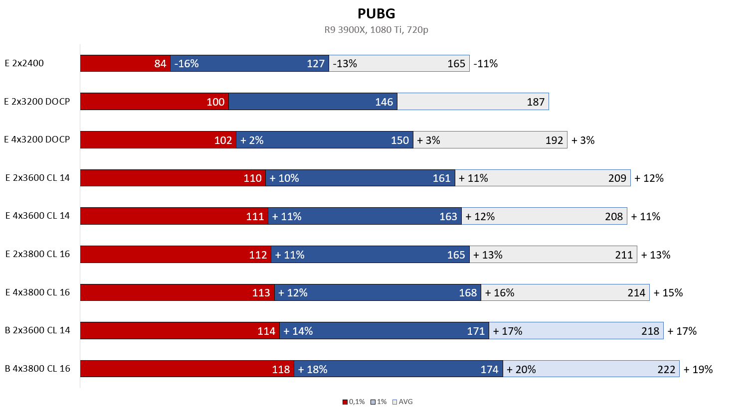

PlayerUnknown's Battlegrounds
Разрешение: 720p
Близкие к используемым многими игроками настройки: сглаживание, текстуры и дальность видимости - Ультра, остальные графические настройки на "Очень низкое", включено увеличение резкости.
Для теста использовался реплей с разборками на старте раунда в небольшом поселении Липовка: перестрелки, гранаты, исследование зданий.
Плавный рост всех показателей с улучшением настроек памяти, вручную настроенные Crucial Ballistix имеют схожие показатели, четыре планки b-die уверенно лидируют с отрывом около 4% от четырёх планок e-die на той же частоте.

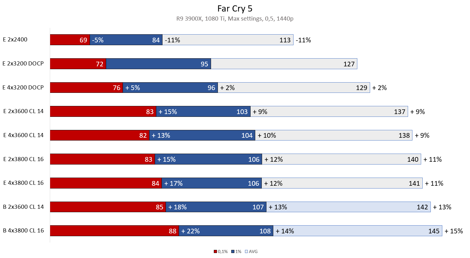

Far Cry 5
- Разрешение: 2560х1080
- Качество графики: максимум
- Масштаб разрешения: 0,5
Без сюрпризов, ожидаемый плавный рост в соответствии с настройками. Как и в предыдущей игре, E 4х3800 Cl 16 и B 2х3600 Cl 14 выступают практически на равных. Настройка памяти существенно улучшает 0,1% меньших ФПС.
