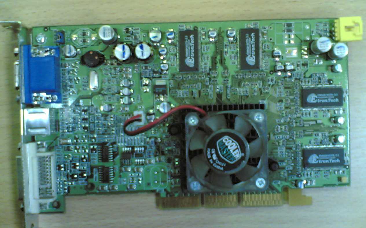

Берем карточку в руки,- выполнена она на зеленом текстолите и выглядит вполне симпатично. Дизайн у карты референсный, отличающийся только кулером.
(кликните по картинке для увеличения)
В правом верхнем углу находится аудио разъем, а слева около разъема CRT распожился джампер переключения с PAL на NTSC. На плате присутствуют разъёмы CRT, S-Video и DVI

Память не прикрыта радиаторами, что является несомненным упущением
Видеокарта работает на частотах 275/275 МГц ядро/память соответственно. На плате установлено 8 чипов памяти DDR1 производства EtronTech по 4 чипа с каждой стороны. Тайменги памяти 3,5.

Готовимся к разгону... Первое что я сделал - это заменил штатный радиатор на игольчатый, позаимствованный у другой видяхи. На него был прикручен 4 саморезами небольшой кулер с подсветкой. По-хорошему, на память тоже нужно было установить радиаторы, но взять их было негде
Приступим непосредственно к разгону .... Путём проб и ошибок , а также танцев с бубном вокруг компа, удалось установить, что плата ведёт себя адекватно на частотах 315/290 МГц ядро/память соответственно. Таким образом, разгон по ядру составил , что весьма не плохо. Память удалось разогнать чуть выше её номинальных частот, для тайменга 3,5 это 285 МГц. На пути разгона памяти встал перегрев :`( Память можно разогнать и лучше если установить на неё радиаторы...
Разгон
