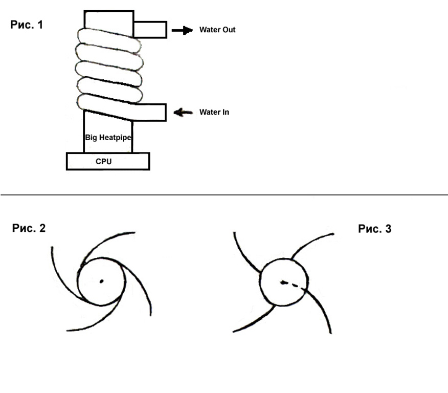

<br/>Для начала рисунки , из которых многие без пояснений всё поймут:

<br/><br/><br/>На Рис.1 показан вариант гибридного ватерблока совмещающего в себе плюсы "водянки" и "тепловых трубок" (ТТ). В качестве теплосъёмника используется большая ТТ , вроде той что использована в кулере Titan Vanessa , на которую навита и напаяна спираль "водя...

Давно вертятся в голове несколько идей на тему охлаждения процессоров. Опишу здесь парочку , как мне кажется , самых очевидных из них.
(кликните по картинке для увеличения)
На Рис.1 показан вариант гибридного ватерблока совмещающего в себе плюсы "водянки" и "тепловых трубок" (ТТ). В качестве теплосъёмника используется большая ТТ , вроде той что использована в кулере Titan Vanessa , на которую навита и напаяна спираль "водянки". Утверждается что ТТ способны отводить тепло вдвое быстрее чем медь , что подразумевает высокую производительность такого решения , а благодаря высоте ТТ и её вертикальному расположению можно навить на неё столько витков змеевика , что-бы обеспечить достаточную площадь термоконтакта ТТ и "водянки".
Помимо прочего , данная конструкция , благодаря отсутствию резких изгибов в змеевике , должна иметь низкое гидродинамическое сопротивление (ГДС) и быть непривередливой к мощности помпы водянки. Разумеется трубку змеевика можно сделать и двойной , и сплющеной и т.д. для увеличения площади контакта змеевика и ТТ.
Аналогичным образом можно создать конструкцию на базе нескольких обычных , тонких ТТ - концы этих трубок торчащие из теплосъёмника свиваются и спаиваются в такой-же "змеевик" как у "водянки" на рисунке , а уже поверх , вторым слоем "мотается" и паяется спираль самой "водянки". Правда лично мне такой вариант кажется более трудоёмким и менее эффективным.
Другая идея касается улучшения характеристик воздушных кулеров , но не за счёт оптимизации радиатора - из них уже выжали практически всё что можно , а за счёт небольшого изменения конструкции крыльчатки вентилятора. Известно что у традиционного вентилятора (Рис.3) основной воздушный поток формируется внешними , наиболее удалёнными от центра частями лопастей , ослабевает по мере приближения к середине вентилятора , а за его неподвижным центром (обычно как раз расположенным над самой горячей зоной радиатора) и вовсе существует "мёртвая зона" - практически необдуваемый участок.
Я думаю , что если сместить точку крепления нижней кромки лопастей вентилятора как показано на Рис.2 , то это позволит совместить в одном устройстве плюсы двух разных вентиляторов - обычного и центробежного (кажется так он называется). На всякий случай поясню , что на рисунке показана только нижняя кромка лопастей , и в остальном лопасти должны иметь положенный им наклон и профиль , и лишь смещены так , что-бы крепились к центру крыльчатки по касательной , а не "втыкались" по направлению к оси как у обычных вентиляторов (показано пунктиром на Рис.3).
Полагаю что такое решение позволит вентилятору гнать воздух не только под крыльчатку , в соответствии с наклоном её лопастей , но ещё и "сгребать" его к центру вентилятора (в зону где воздушный поток у традиционных вентиляторов весьма слаб) и в "мёртвую зону". Вцелом поток от такого вентилятора должен стать более равномерным , что особенно положительно скажется при использовании такого вентилятора в комплекте с недорогими радиатороми имеющими продольные или поперечные рёбра , или игольчатую конструкцию (благодаря продуву "мёртвой зоны") , а в случае применения его с радиальным радиатором (сердечник с расходящимися от него рёбрами-лепестками) будут интенсивнее обдуваться центральные , примыкающие к сердечнику части рёбер.
Дальнейшее развитие первой идеи - в следующей записи.
