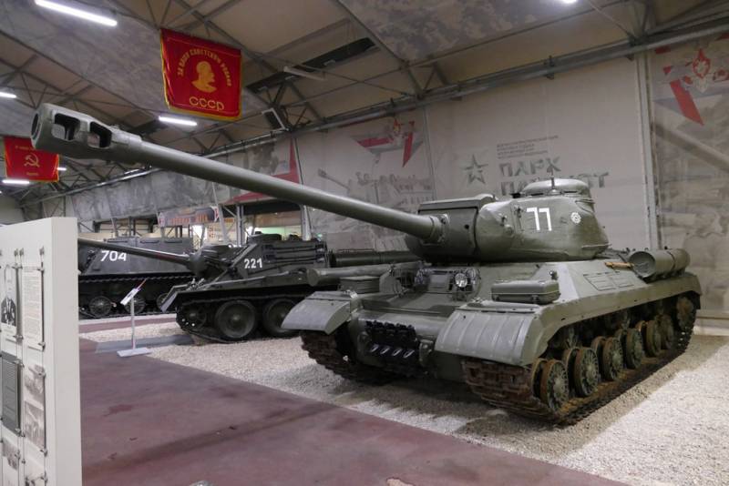

Танк ИС-2М был представлен в экспозиции парка "Патриот".

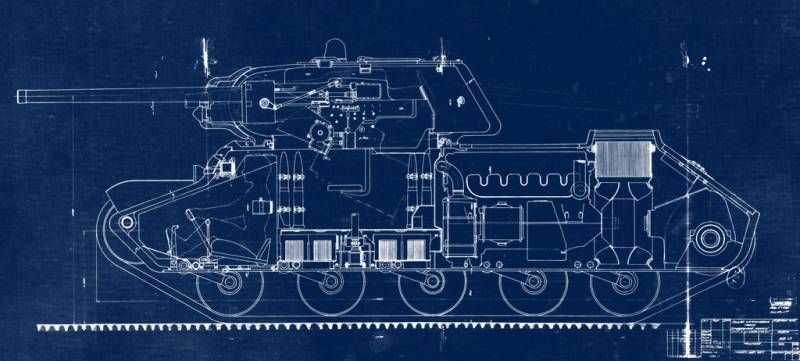

Чертёж тяжёлого танка КВ-13 с двухместной башней включал подковообразный радиатор на его крыше, что создал характерный горб.
В сентябре 1942 года был представлен первый прототип тяжелого танка КВ-13 с двухместной башней для проведения испытаний. Танк оказался недоработанным и часто ломался, однако, несмотря на это, он достигал скорости до 55 км/ч при лобовой броне в 90 мм. Требовалась длительная отладка, особенно после того, как военные потребовали установить трехместную башню с командирской вышкой.

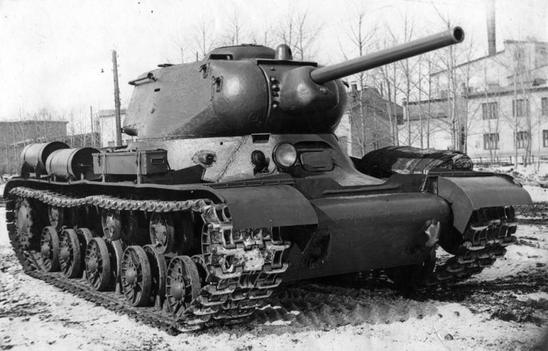

Весной 1943 года на заводском дворе была заснята ИС-1, оборудованная пятикатковой ходовой частью и трёхместной башней с 76-мм орудием.
Новое оружие, представленное немцами, потребовало пересмотра ситуации. В результате испытаний в Кубинке стало очевидно, что 76-мм танковые пушки Ф-34 и ЗиС-5 не способны пробить броню Тигра ни спереди, ни сбоку на любом расстоянии. К тому же на ранней модели ИС-1 также устанавливалась пушка такого же калибра. Это свидетельствует о том, что новый танк уже устарел ещё до начала производства. Требовалось немедленно разработать план по его перевооружению.

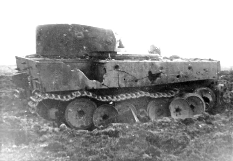

Танк Tiger H1 после попадания 122-мм снаряда.
Появление нового танкового орудия было обусловлено неслучайностью. В процессе испытания Тигра его подвергли обстрелу с 122-мм корпусной пушки А-19. Первый выстрел с дистанции в полтора километра оторвал башню от погона, сдвинул ее на полметра назад и оторвал кусок брони размером 58x23 см. Эти результаты явно показали необходимость создания нового орудия. Активность также стимулировали новые немецкие разработки на Курской дуге – Пантеры и Фердинанды. 85-мм пушка оказалась неэффективной против лобовой брони Пантеры, в отличие от 122-мм орудия. Даже в случае рикошета немецкая броня раскалывалась и разрывалась по швам.

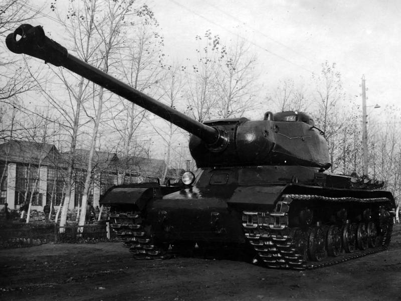

Прототип танка Объект 240, который позднее станет известен как ИС-2. Челябинск, осень 1943 года.
Следует отметить, что ранее инженеры постоянно стремились обеспечить танк большим запасом боеприпасов. Например, перед началом войны был испытан тяжелый танк КВ-220, вооруженный 85-мм орудием. У него был значительный боекомплект в 91 снаряд и два заряжающих. Тем не менее, сам танк оказался довольно массивным и весил 63 тонны. Кроме того, КВ-3 с 107-мм пушкой и 60 снарядами, весивший 68 тонн, уже готовился к производству – что-то вроде советского аналога Королевского тигра. Немцы также следовали этому пути с Тиграми. Однако это привело инженеров в тупик. Танки весом более 50-55 тонн были слишком тяжелыми и неэффективными, не обладали высокой надёжностью, вызывали поломки мостов, а их эвакуация была чрезвычайно затруднительной. Разработчики ИС-2 выбрали другую тактику: сохранение танка в разумных весовых рамках при хорошей бронезащите, даже если это означало сокращение боекомплекта. Оказалось, что этот подход оправдал себя.

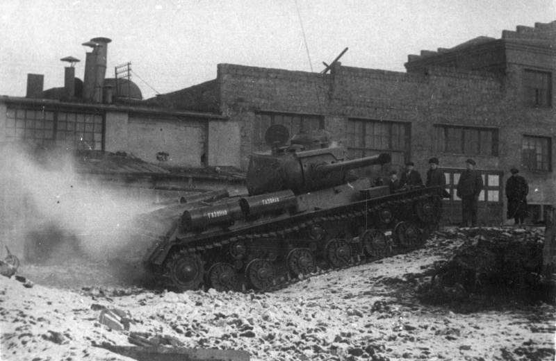

Объект 245, известный также как ИС с пушкой Д-10T, находится на территории завода.
Тесты 100-мм орудий дали разнонаправленные результаты. Во-первых, не удалось полностью увеличить боекомплект. В отличие от 122-мм снарядов, которые благодаря раздельному гильзовому заряжанию можно было компактно разместить из-за их большего размера, 100-мм снаряды было неудобно упаковывать. В результате боекомплект Объекта 245 составил 29 снарядов - всего на 1 больше. В Объекте 248 удалось разместить 31 снаряд, а затем 36, но на испытаниях выяснилось, что в боевых условиях заряжающий не мог достать последние 6 снарядов. Кроме того, разница в скорострельности оказалась не такой большой, так как работа с длинными унитарными выстрелами была непроста. Углы уклонения остались скромными - всего -3 градуса.
