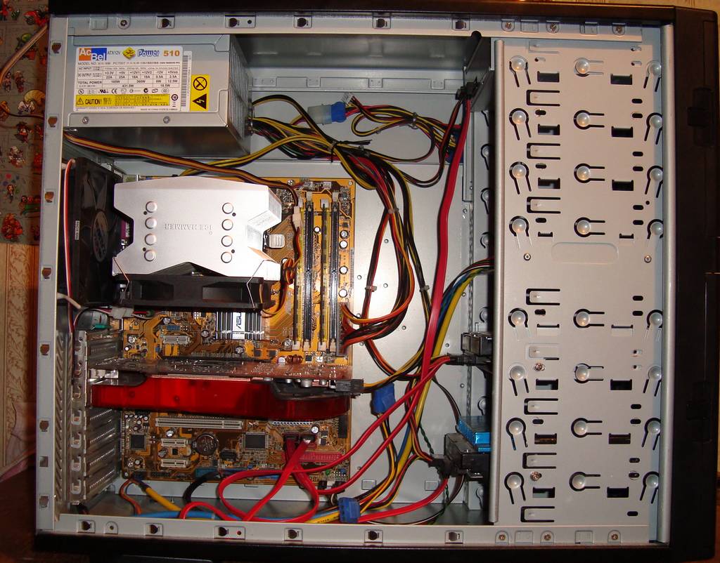

После общения на форуме overclockers.ru в ветке по IceHammer'am я решил протестировать IH 4400B в разных положениях и выяснить в каком же положение он наиболее эффективен. Хотя на форуме и писали, что для двух ядерных процессоров на 65nm Intel, будет эффективнее использовать горизонтальное положение. Так как из-за особенностей процессоров на 65nm площадь контакта между ядрами и теплотрубками немного больше, чем при вертикальном положении. Но в моей системе, в БП вентилятор находится не на нижней части БП как у большинства современных, а сзади. Поэтому я хотел выяснить, как же будет эффективнее при горизонтальной или вертикальной ориентации IH-4400B.
При горизонтальном положении, вентилятор дует в крышку БП, охлаждает нижнею часть PCB видео карты Radeon 3870 и немного северный мост. Задний корпусный вентилятор обдувает боковую часть кулера.
(кликните по картинке для увеличения)
Горизонтальное положение IH4400B.

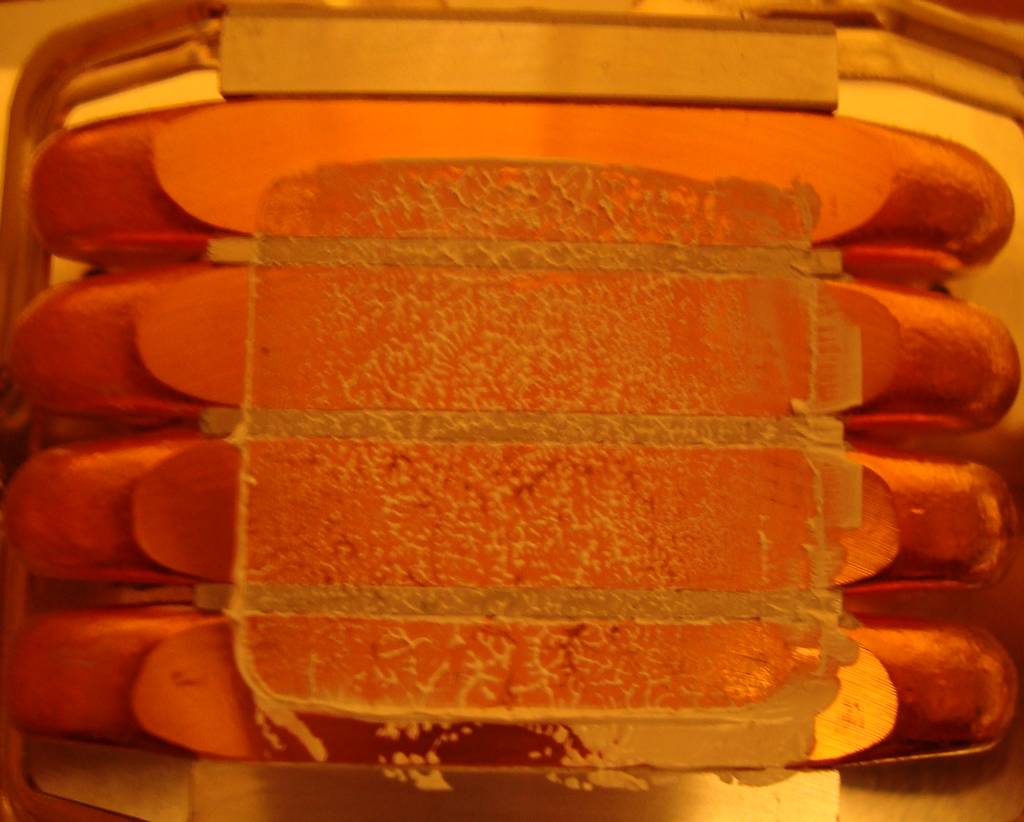

Отпечаток термопасты на основание IH-4400B. Тепло распределитель процессора, контактирует только с двумя теплотрубками полностью, и с двумя крайними только на половину. Но, при этом давно известно, что ядро процессора находится по середине и поэтому фактически в отводе тепла участвуют только две центральные теплотрубки. А крайние остаются практические не востребованы. Хотя если бы был 4-х ядерный проц типа Q6600, то эффективность кулера была бы повыше, из-за в два раза большей площади контакта.
Отпечаток термопасты на IH400B.

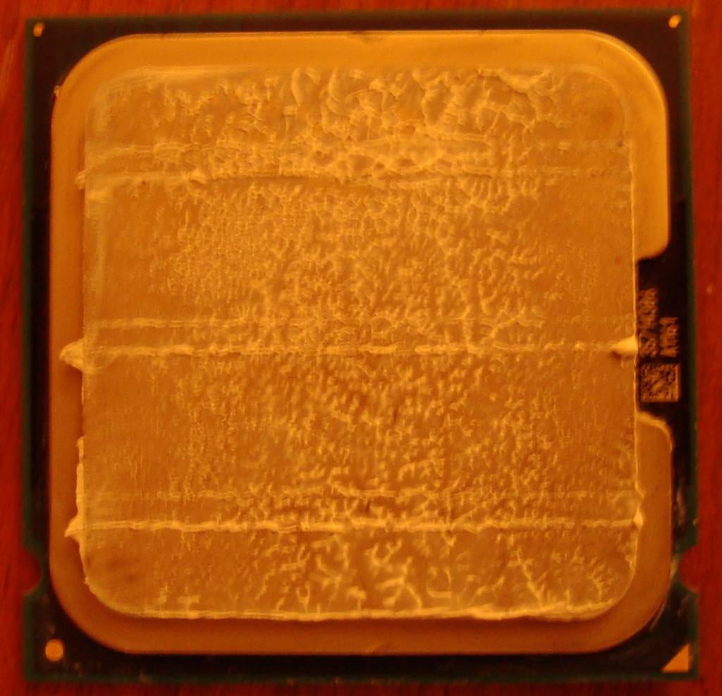

Отпечаток термопасты на крыше теплораспределителя. Отпечаток сделан при горизонтальном положение IH-4400B, в таком положение идёт больший контакт между ядрами процессора и теплотрубками кулера. Что должно повысить эффективность отвода тепла.
Отпечаток Термопасты на крышке теплораспределителя.

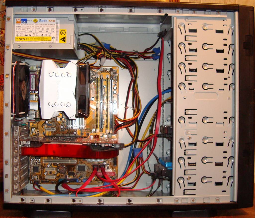

При вертикальном же положении, вентилятор дует в сторону заднего 120мм вентилятора Zalman, попутно охлаждает модули памяти и берёт холодный воздух с передней части корпуса.
Вертикальное положение IH4400B.

Первое тестирование проводилось при горизонтальной ориентации кулера, при разгоне процессора до 2800mhz и 3150mhz. С помощью регулятора идущего в комплекте с IceHammer 4400B, тестирование проводилось при скорости вентилятора на минимальных 950rpm и максимальных 2000rpm.
Тестирование в горизонтальной ориентации.
Второе тестирование проходило уже при вертикальной ориентации кулера, при разгоне процессора до 3150 Mhz, также при двух режимах скорости вентилятора при 950 и 2000 оборотах.
Тестирование в вертикальной ориентации.

Большой разницы в каком положение находится IH-4400B нету, и она вполне умещается в погрешность измерения. Хотя надо заметить что в горизонтальном положении на три градуса опередил нежели в вертикальном положении в тестировании LinPack на 2000 rpm. А на 950 rpm наоборот даже показал чуть лучше результат на 1 градус.
Как для меня ни странно, но даже сильный нагрев видео карты до 88-89 градусов под FurMark, не влияло заметно на температурный режим процессора, ни в одном из положений.
P.S В общем кулер я оставил в вертикальном положении, и подумываю об покупке второго корпусного вентилятора на 120 мм, который бы дул сразу на видяшку, чипсет, память и процессор.
