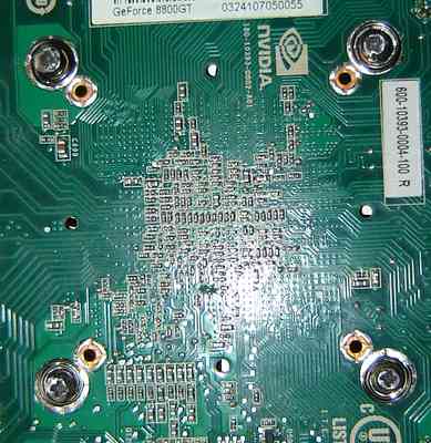

Хотелось бы остановится на «родной» системе охлаждения GT
Отделив охлаждающий модуль от видиокарты, взгляду открылся вот такой пейзаж:
Производитель явно не пожалел термопасты, видимо заранее предполагая, что контакт кулера с кристаллом будет слабый. Толщина терможвачки на чипах памяти и силовых элементах тоже оказалась приличной. Сделав все необходимые замеры, я заменил термопасту на AKASA и установил охлад на место. Протестировав видеокарту с новой термопастой было выяснено что температура от моих нехитрых манипуляций упала на 10 градусов и теперь редко переваливала за отметку в 80 градусов (в нагрузке).
