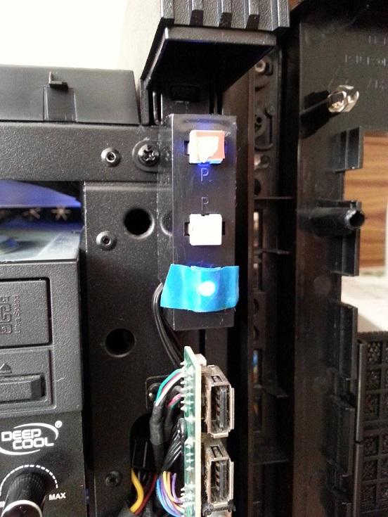

1. Светодиодные индикаторы.
На корпусе находится четыре светодиода с индикацией, на фронтальной панели - подачи питания и обращения к жесткому диску, сверху – режима работы корпусных вентиляторов и состояния подсветки.
Первые два имеют просто негуманную яркость, в ночное время они способны заменить ночник. Учитывая расположение системного блока в моей квартире и нежелание засыпать в полуосвещенной комнате, пришлось немного поколхозить и наклеить на диоды кусочки изоленты, прошу обратить внимание, что наклеивать пришлось именно «кусочки», а не «кусочек» - один слой изоленты оказался не в состоянии приглушить свет диода для комфортного уровня. Впрочем, на дизайне это абсолютно не сказалось – весь колхоз закрыт передней панелью.
Вторая пара, оказалась более человеколюбивыми – индикатор отвечающий за подсветку корпусных вентиляторов отключается вместе с подсветкой этих кулеров, а диод, показывающий режим работы встроенного реобаса, имеет довольно тусклое свечению, да и закрыть его очень просто, достаточно положить на верхнюю панель любой непрозрачный или полупрозрачный предмет.
