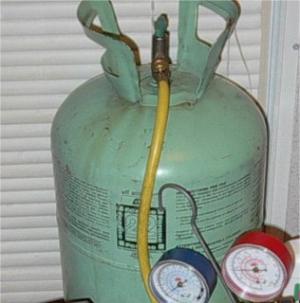

<br/><img src="//st.overclockers.ru/legacy/v1/1898.jpg" border="1" vspace="3"><br/><br/>Хладогены - 134a, r12, r22, r502, r290 и другие. В принципе, любой газ, который переходит в жидкое состояние под давлением и ...

Хладогены - 134a, r12, r22, r502, r290 и другие. В принципе, любой газ, который переходит в жидкое состояние под давлением и при кипении, испаряясь, забирает тепло, может подойти для наших целей. Единственное различие между всеми хладогенами это температура кипения.
