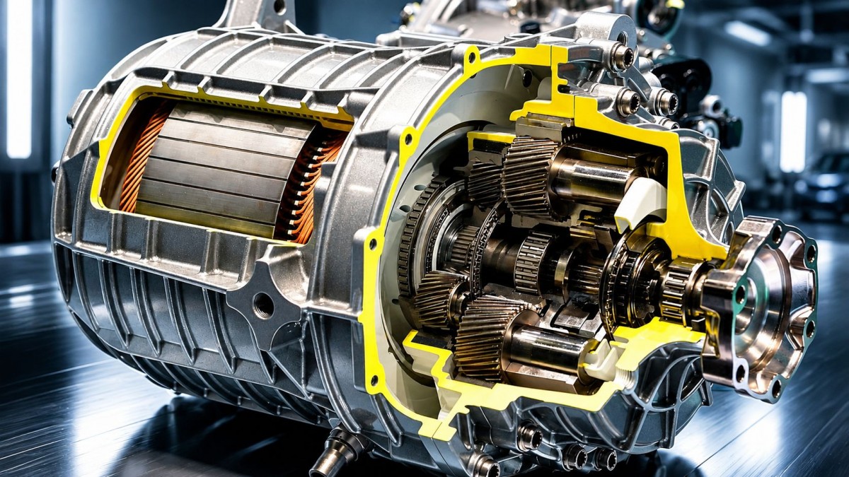

Faraday Future запатентовала трансмиссию для электромобилей с увеличенным запасом хода (EREV). Патент № 12 630 004, полученный в США, описывает конструкцию, в которой двигатель внутреннего сгорания, генератор и колёса могут работать независимо друг от друга.
Изображение: en.clickpetroleoegas.com.br
В традиционных гибридах силовая установка обычно требует сложных механических связей между компонентами — шестерён, сцеплений и валов, что увеличивает вес, стоимость и снижает эффективность. Faraday Future предлагает архитектуру с несколькими валами и муфтами, которая перераспределяет потоки мощности в зависимости от режима движения. В одном случае двигатель работает только на генератор, в другом — подключается к колёсам напрямую, а в третьем все агрегаты действуют совместно, обеспечивая максимальную отдачу.
