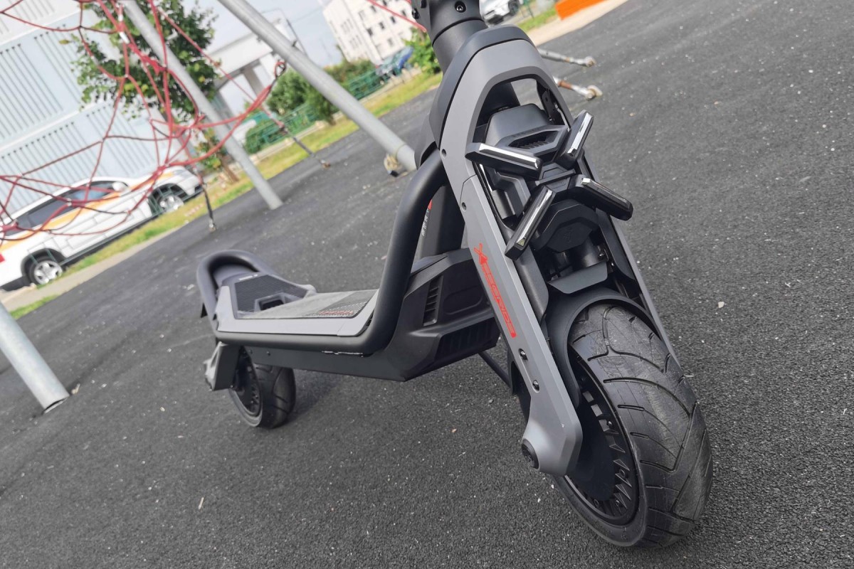

GT3 приехал в большой (144x76.3x28 см) и массивной (44 кг) красно-черной коробке. Самокат в сложенном состоянии был зафиксирован в пенопластовом поддоне и увешан оранжевыми стикерами. В комплект с ним положили зарядное устройство с четырьмя съемными кабелями под разные розетки, металлический крючок, комплект винтов, два шестигранника, удлинитель для насоса, пакетик с абсорбирующим средством и документацию. Будучи уверенным в качестве продукта, производитель предоставляет на него расширенную до 2-х лет гарантию.
Конструкция
Для подготовки GT3 к использованию необходимо поднять рулевую стойку и зафиксировать ее при помощи рычага, затем установить руль и прикрутить его шестью винтами, одновременно присоединив с внутренней стороны крючок. Проверяем тормоза, давление в шинах (рекомендуют 50 psi или 3,4 АТМ) и затяжку болтов – у меня всё оказалось в порядке. Следующий шаг – активация батареи кратковременным подключением самоката к зарядке. После устанавливаем на смартфон приложение Segway Mobility, подключаем по Bluetooth самокат и обновляем прошивку модулей. Осталось только изучить все доступные функции и активировать нужные опции в настройках.
Допустимый вес райдера составляет 150 кг. Впрочем, с ним сварная рама из высокоуглеродистой стали даже не деформируется, и по ощущениям способна выдержать гораздо больше. Просторная опорная площадка (71x23 см) позволяет комфортно разместиться на ней двум людям, а рифленое резиновое покрытие обеспечивает надежное сцепление.
Высокий (18,7 см) клиренс позволяет преодолевать различные препятствия, не опасаясь за размещенную снизу батарею, однако придется привыкать к тому, что платформа размещается довольно высоко над землей. Аккумулятор заключен в герметичный металлический бокс. Это дает ему защиту по стандарту IPX7, остальные электронные компоненты соответствуют IPX6, так что на самокате можно смело кататься по лужам.
На элементе, соединяющем деку с рулевой стойкой, расположен зарядный порт, прикрытый резиновой заглушкой и пластиковой крышкой. Рядом находятся крепления под установку дополнительной батареи. С левой стороны платформы предусмотрена откидная подножка – она без проблем опускается и поднимается ногой, а также полностью справляется с задачей парковки. В передней части деки сокрыт динамик для подачи сигнала. Общая длина самоката составляет 136 см.
Рулевая стойка имеет диаметр 50 мм и увеличенный угол наклона (20°) для повышения устойчивости на высоких скоростях. Расстояние от руля до деки фиксированное и составляет 108 см – управлять самокатом комфортно при росте от 170 до 200 см. Внутри трубы проходит кабель питания и тормозные тросы, а на выходе предусмотрены резиновые вставки для защиты от воды и перетирания.
Стойка складная – внизу для этих целей есть массивный рычаг с фиксирующей защелкой. Если в рабочем положении высота самоката составляет почти 139 см, то с опущенным рулем она уменьшается почти вдвое (70.5 см). Вот только руль никак не закрепляется в таком положении, да и весит самокат прилично (39.5 кг) – так что функция предназначена лишь для перевозки в багажнике, а не переноски.
Руль шириной 67 см имеет небольшой изгиб в центральной части и обеспечивает достаточное плечо для легкого поворота. Ограничители позволяют колесу вращаться на угол до 60° в каждую сторону. Резиновые ручки без рифлений имеют длину 13 см. Подача газа осуществляется с помощью поворотного кольца, встроенного в правую грипсу.
Справа также находятся рычаг переднего тормоза, красная клавиша включения и поворотный переключатель режимов езды, а слева расположены рукоять заднего тормоза, кнопка подачи электрического сигнала, поворотный переключатель режимов освещения и клавиша активации сигнала поворота.
Снизу еще «прячется» ударник механического звонка – заметил лишь спустя две недели эксплуатации. По центру руля установлен 2,4-дюймовый цветной TFT-дисплей.
11-дюймовые колеса обеспечивают быстрый разгон и хорошую проходимость. Увеличенная ширина (80 мм) дает лучшее сцепление с поверхностью, а низкий рисунок протектора оптимален для движения по асфальту. Пневматическая конструкция хорошо гасит вибрации от мелких неровностей.
Камеры внутри нет, зато присутствует специальный гелиевый слой, восстанавливающий шину в случае прокола. Подкачка осуществляется с помощью ниппеля. Ведущее мотор-колесо заднее – это также улучшает разгон, проходимость и управляемость. Запас по мощности большой – 700 Вт в обычном режиме и до 2400 Вт в пиковом.
Дополнительный комфорт при езде по неровностям обеспечивается подвеской. Спереди у самоката установлена вилка с гидравлическими амортизаторами и ходом 35 мм. Под ней расположен короткий брызговик из черного пластика. Сзади находится маятниковый продольный рычаг с амортизатором, а приподнятое заднее крыло обеспечивает большой запас вертикального хода подвески (65 мм). На брызговике предусмотрено место для установки номерного знака. Оба колеса самоката оборудованы дисковыми тормозами диаметром 140 мм. При этом диски обжимаются с обеих сторон для более эффективного торможения. Замедляться, надавливая на заднее крыло, нельзя.
GT3 оснащен большим количеством фонарей и светоотражателей, которые обеспечивают комфортное перемещение в темноте. Сразу под рулем находится неотключаемый фонарь, освещающий небольшое пространство впереди, чуть ниже расположена фара, которая может работать как в режиме ближнего, так и дальнего света. На руле спереди есть оранжевые указатели поворота, еще пару поместили на ведущем колесе. Задний красный фонарь может работать в режиме габаритного или стоп-сигнала, а также выполняет функцию рефлектора. На рулевой стойке находится белый и два оранжевых светоотражателя. В районе передней вилки помещен X-образный рефлектор.
Металлические детали самоката покрыты устойчивой к истиранию черной порошковой краской, пластиковые детали выполнены в черном и сером цветах. Всё в дизайне говорит о скорости и мощности: изгиб рамы, увеличенный наклон рулевой стойки, приподнятое заднее крыло, пластиковая накладка на вилку, центральный рефлектор, форма элементов управления на руле, яркие красные акценты. Качество сборки отличное: сварные швы выполнены аккуратно, люфты отсутствуют. Производитель также заявляет о проведении более 180 тестов и 5000 км дорожных испытаний, результаты которых и позволили предоставить увеличенную гарантию.
