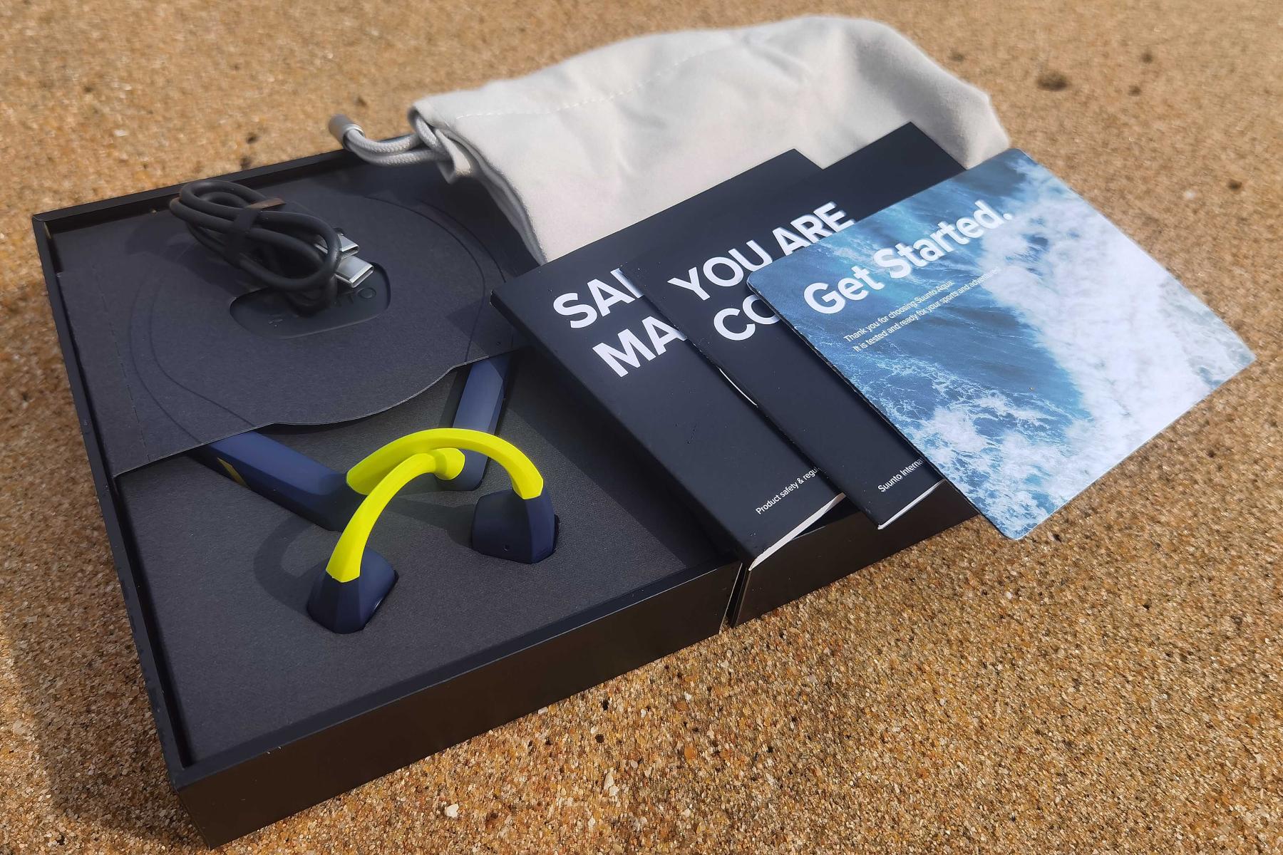

Наушники упакованы в подарочную коробку с красивым оформлением. После снятия суперобложки она распадается на две половинки: в левой части находятся гарнитура и зарядная станция, а в правой спрятаны бархатный мешочек для хранения наушников, зарядный кабель Type-C на Type-C (30 см), силиконовые беруши и документация. Можно выбрать классическую черную расцветку, либо отдать предпочтение более яркой сине-желтой.

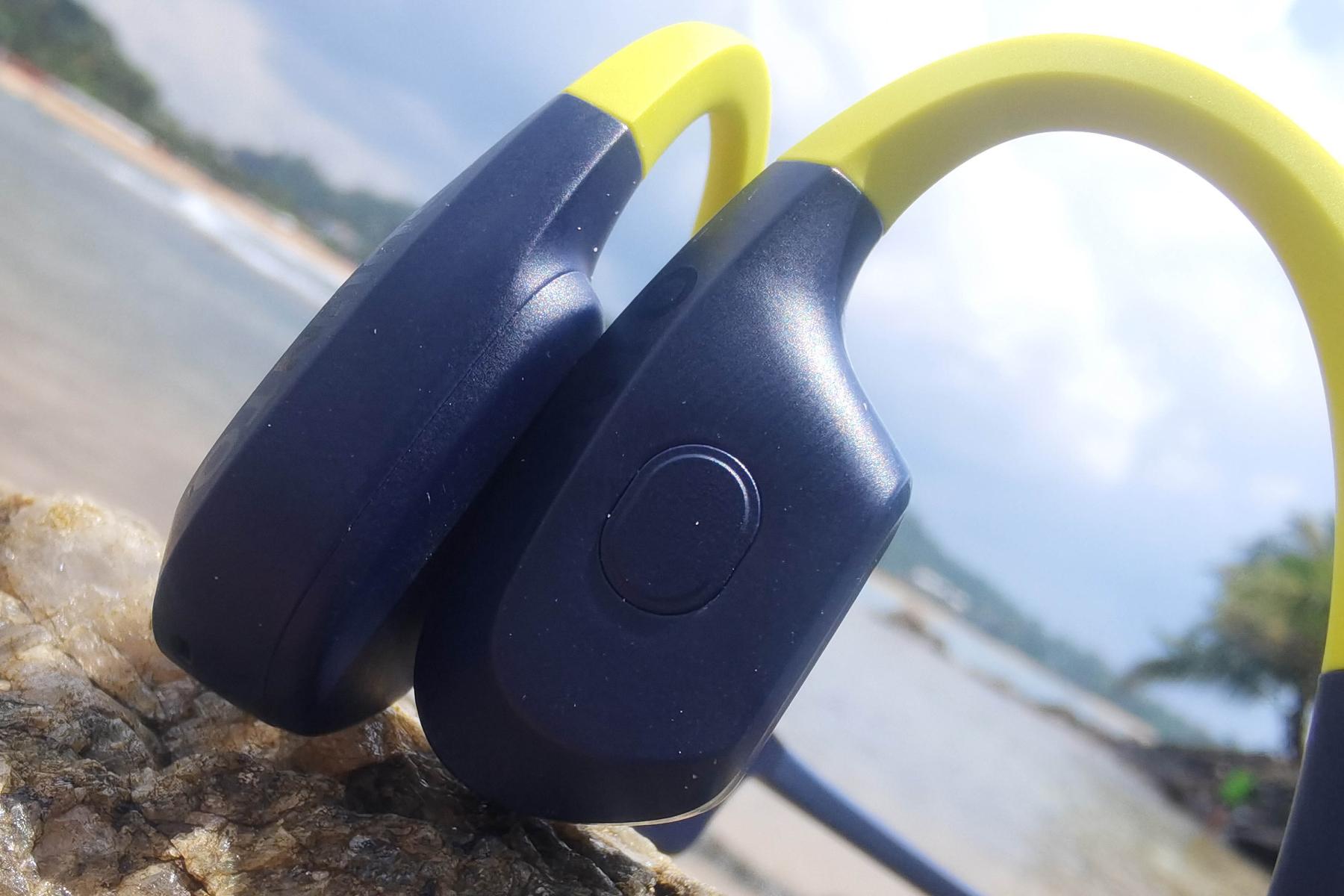

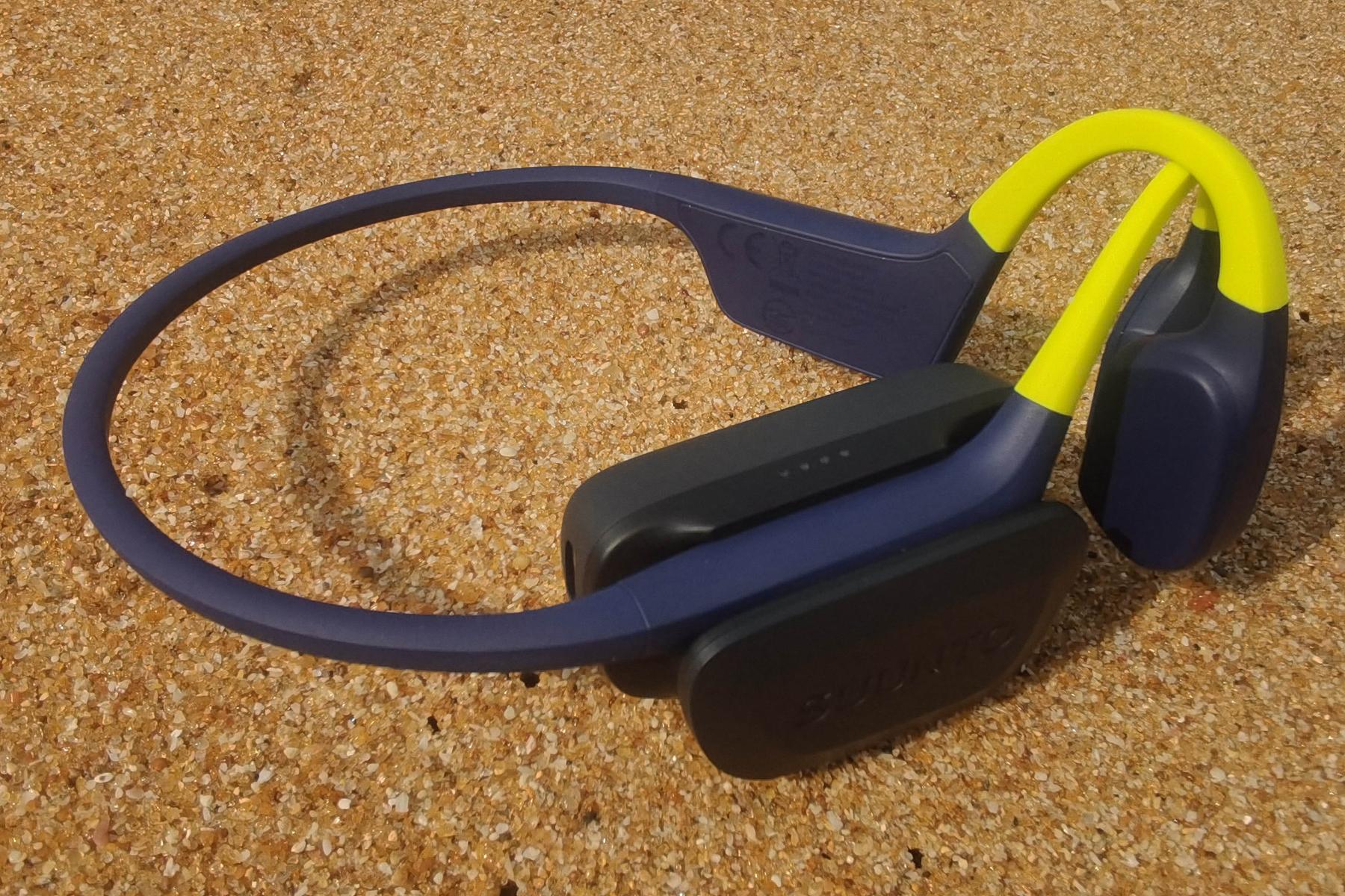

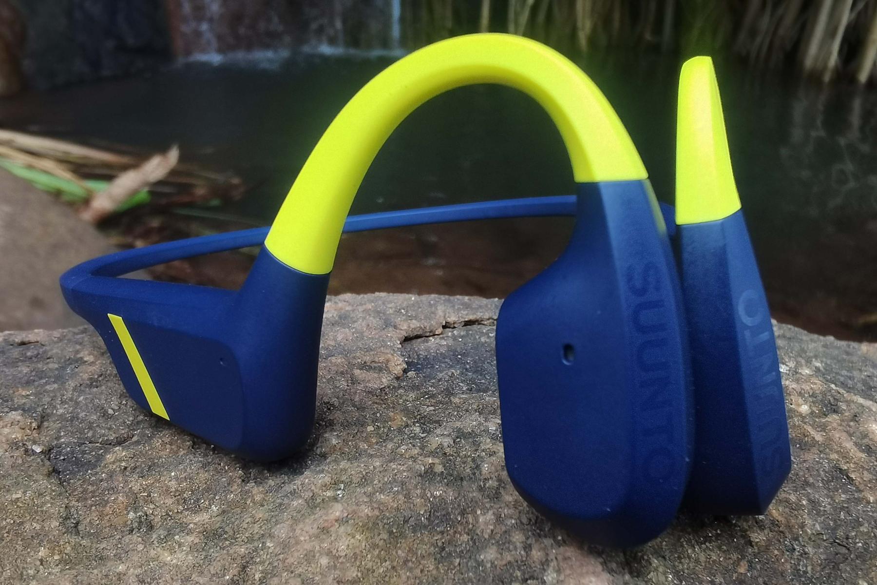

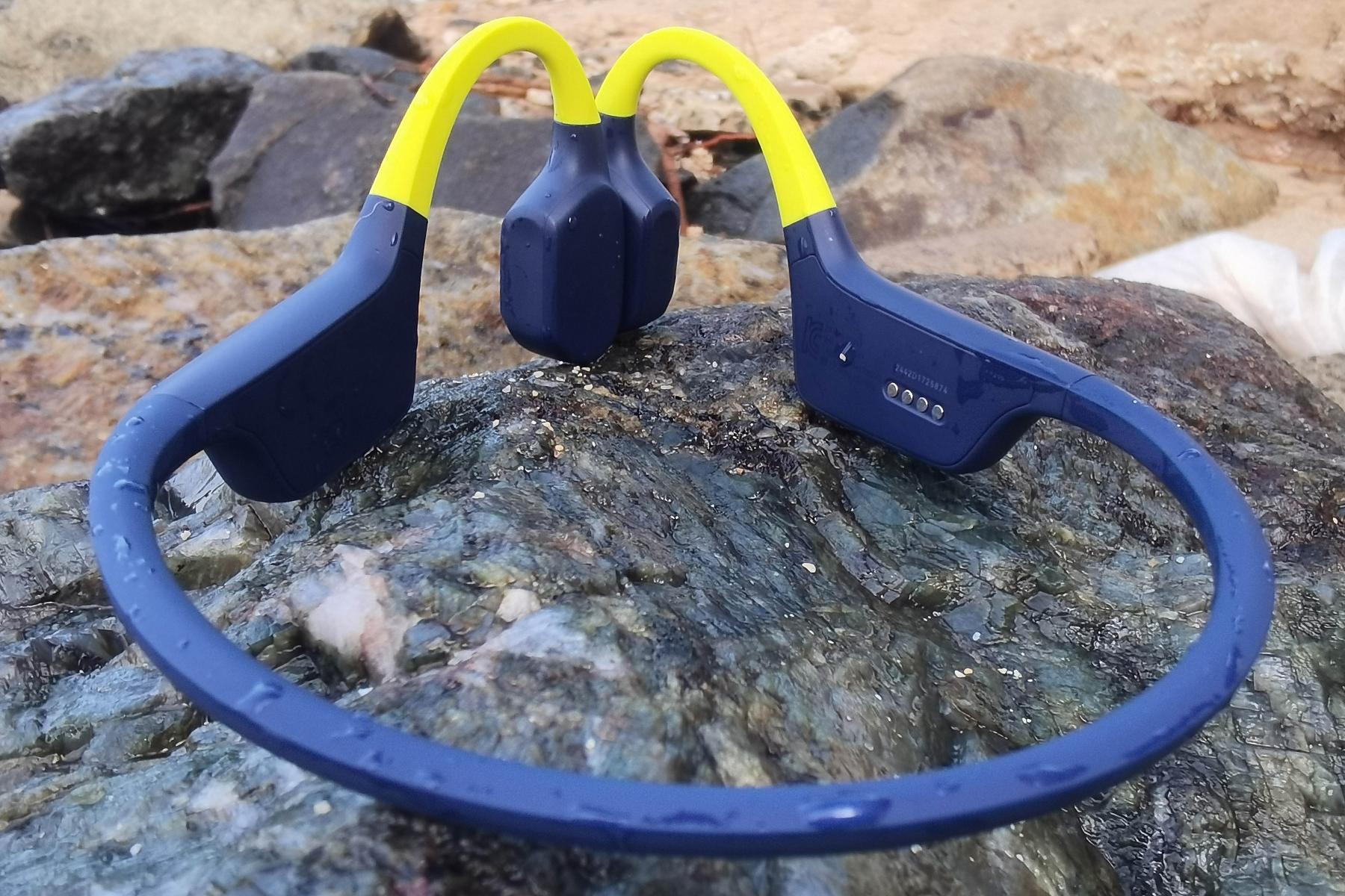

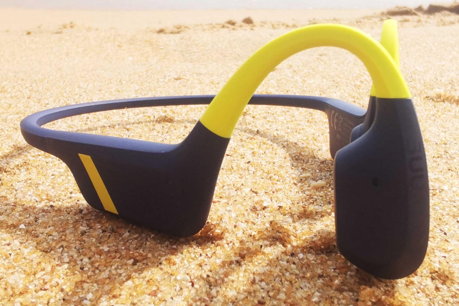

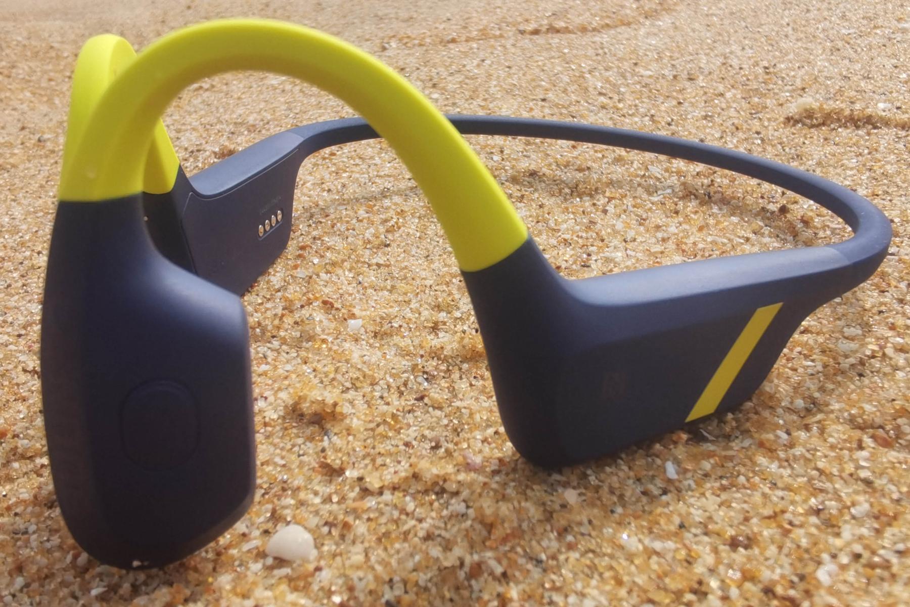

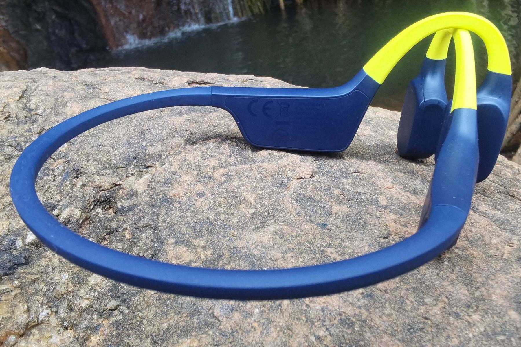

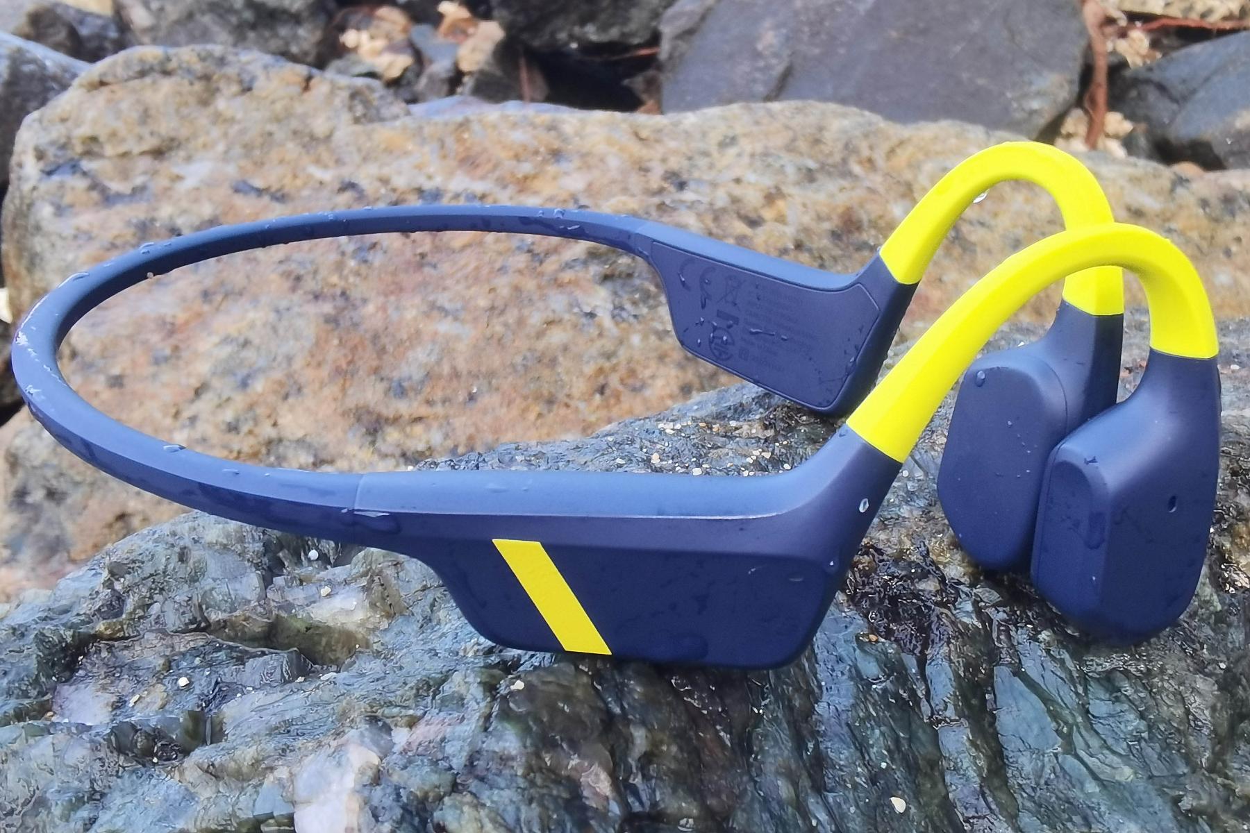

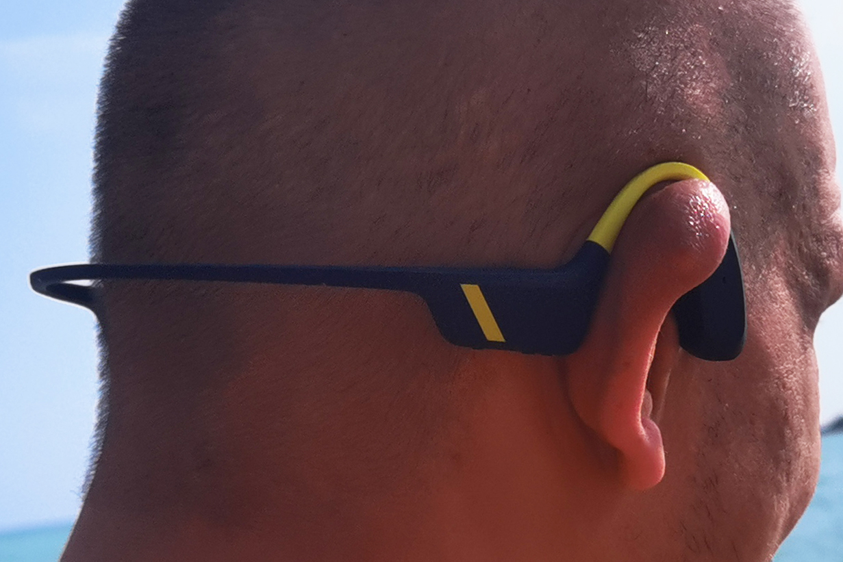

Suunto Aqua имеют типичную для наушников с костной проводимостью конструкцию: небольшие излучатели прижимаются к верхней части скулы, отходящие от них крючки огибают ушную раковину сверху, переходя в компактные блоки с электроникой, которые затем соединяются упругим затылочным ободом (18 см), обеспечивающим необходимое прижатие. При этом слуховой проход остается свободным, а музыка передается не только звуковыми волнами, но и механическими колебаниями корпуса динамика.

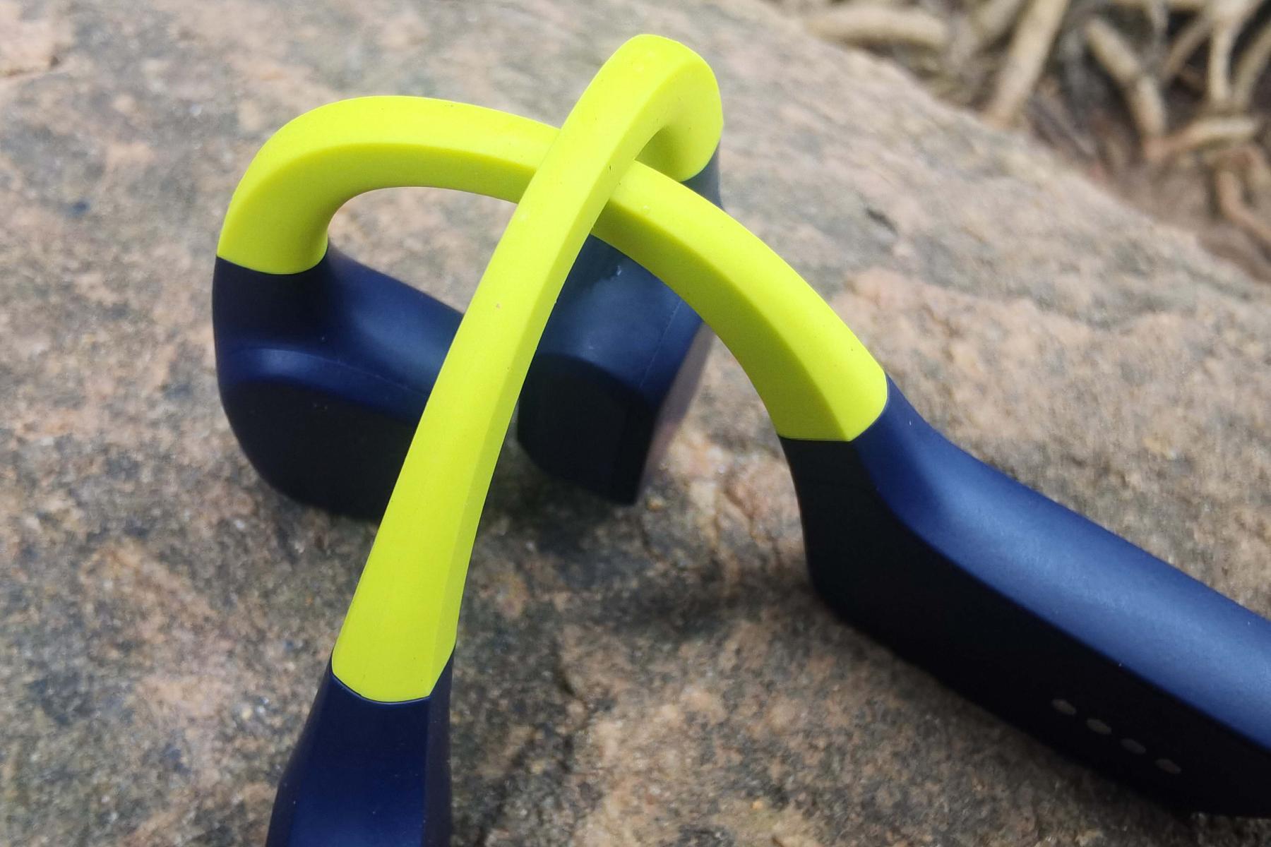

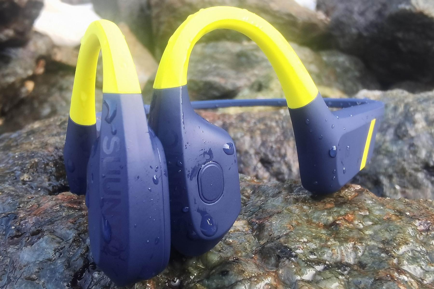

Соединительные элементы из сплава титана и кремния обеспечивают высокую гибкость и прочность – наушники возвращаются к исходному состоянию даже после завязывания в узел. Для обеспечения влагозащиты IP68 (производитель обещает работоспособность до 2 часов на глубине до 5 метров) все элементы обтянуты силиконом, а хорошо противостоящее загрязнениям софт-тач покрытие не натирает кожу. Яркие лаймовые элементы подчеркивают спортивную направленность наушников. Производитель гарантирует функционирование в диапазоне температур от -20 до +60 °С.

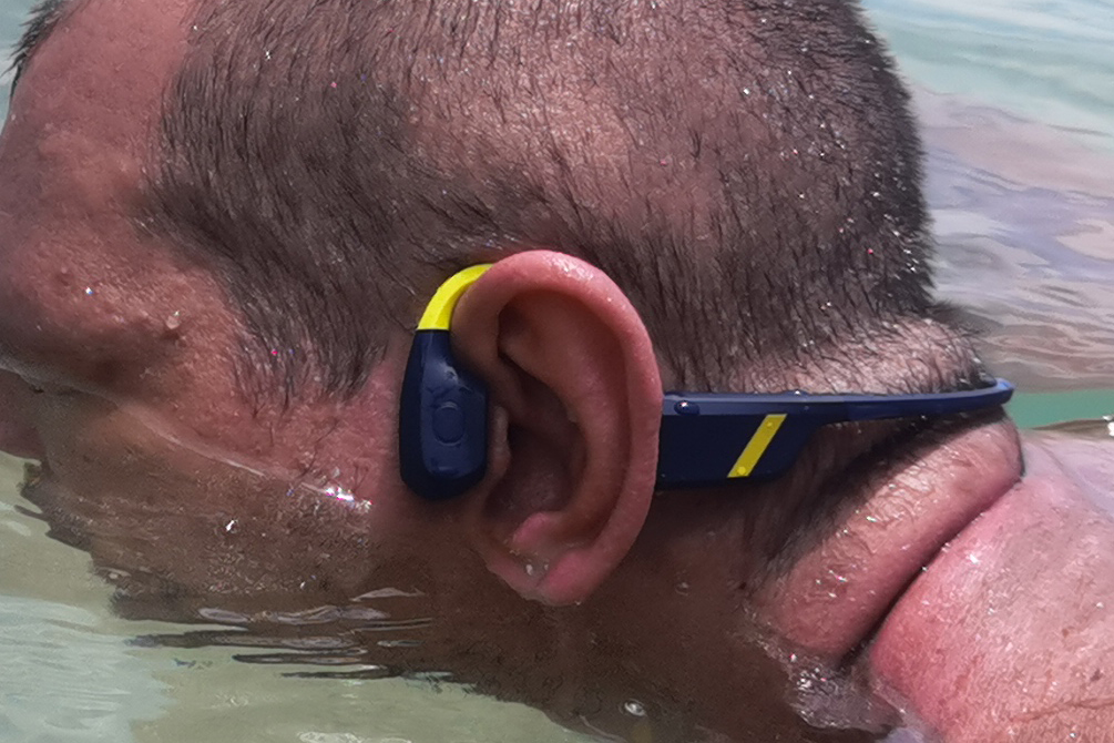

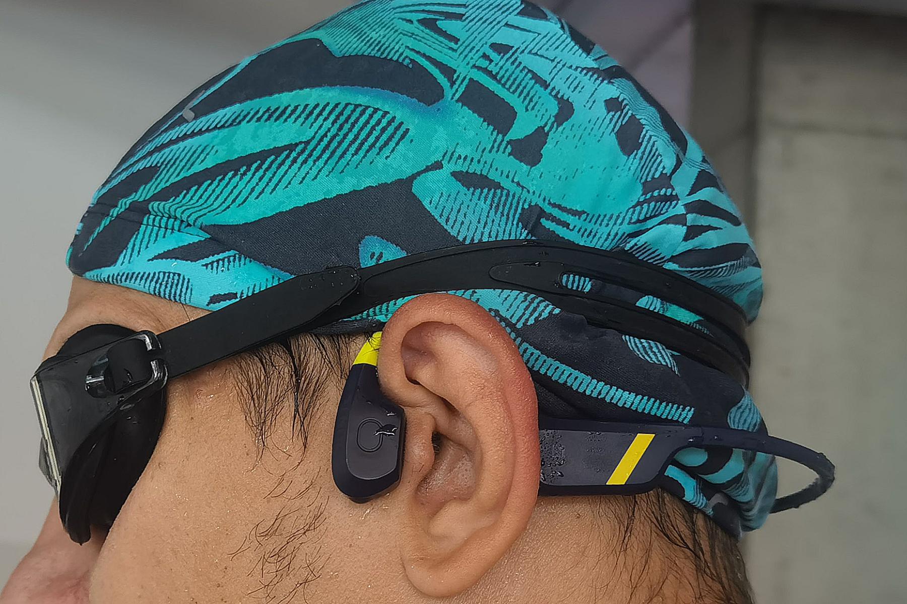

За счет плотного прилегания динамики хорошо передают вибрации через скулы. Из-за затылочного обода наушники не слишком сочетаются с зимними головными уборами, а вот с плавательной шапочкой, очками и велосипедными шлемами никаких противоречий нет. Наушники не слетают даже при нырянии, что уж говорить про бег или занятия в зале. Весят они тоже немного (35 г), поэтому усталости после длительного использования не возникает.

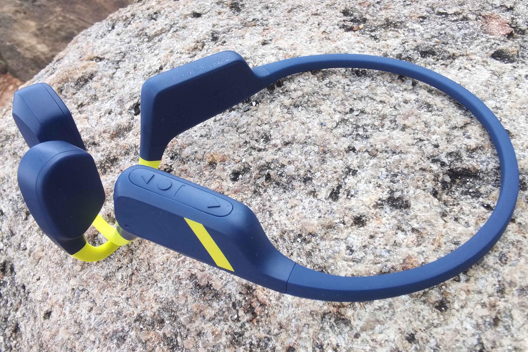

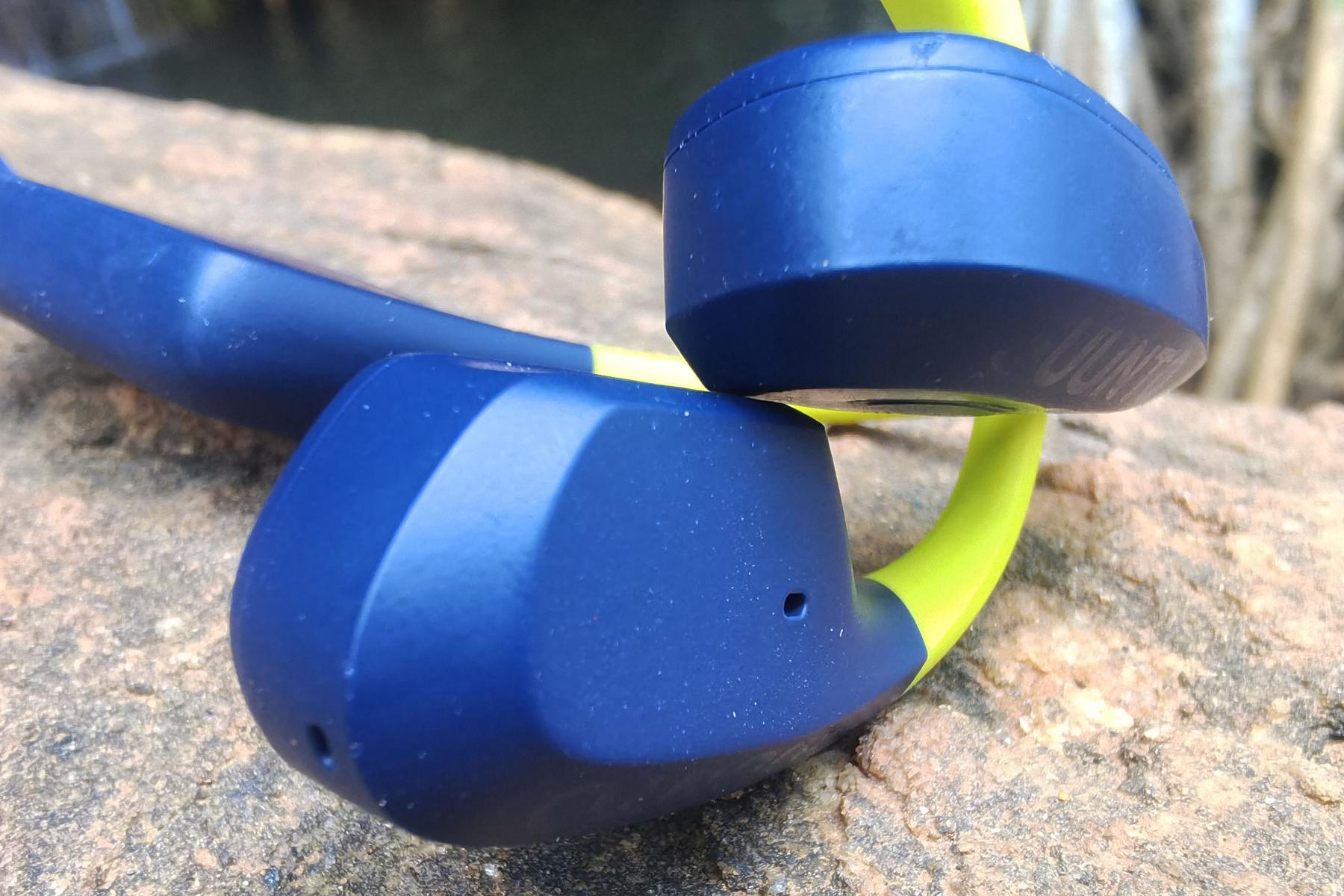

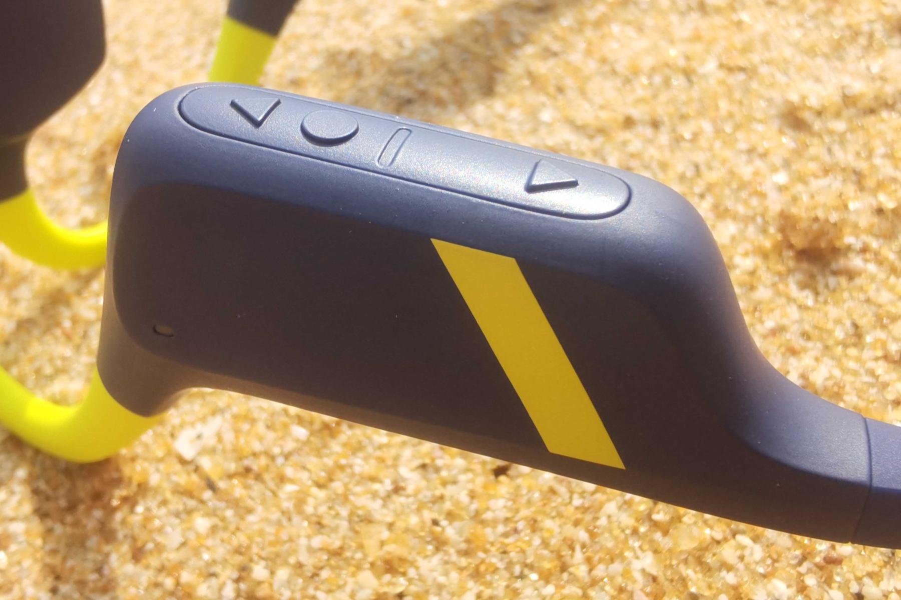

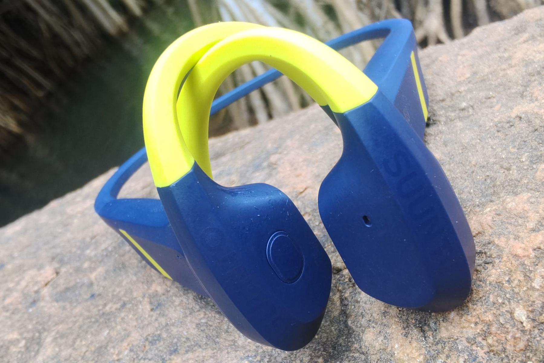

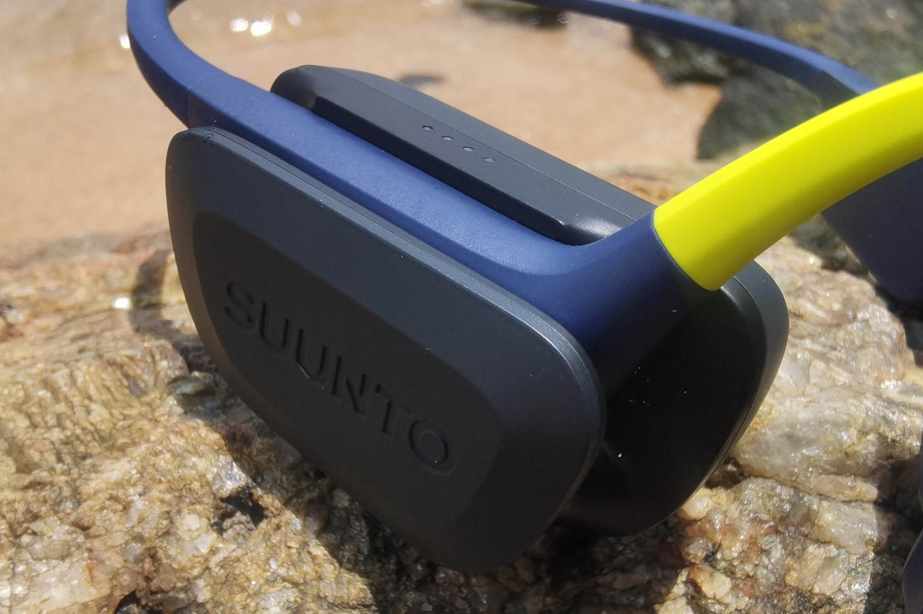

С внешней стороны левого динамика расположилась механическая кнопка, еще пару поместили снизу на правом блоке – одна с треугольником, а вторая с кружком и треугольником. С внутренней стороны того же модуля находятся магнитные зарядные контакты, а с внешней – информационный индикатор. На правом динамике есть два микрофонных отверстия.

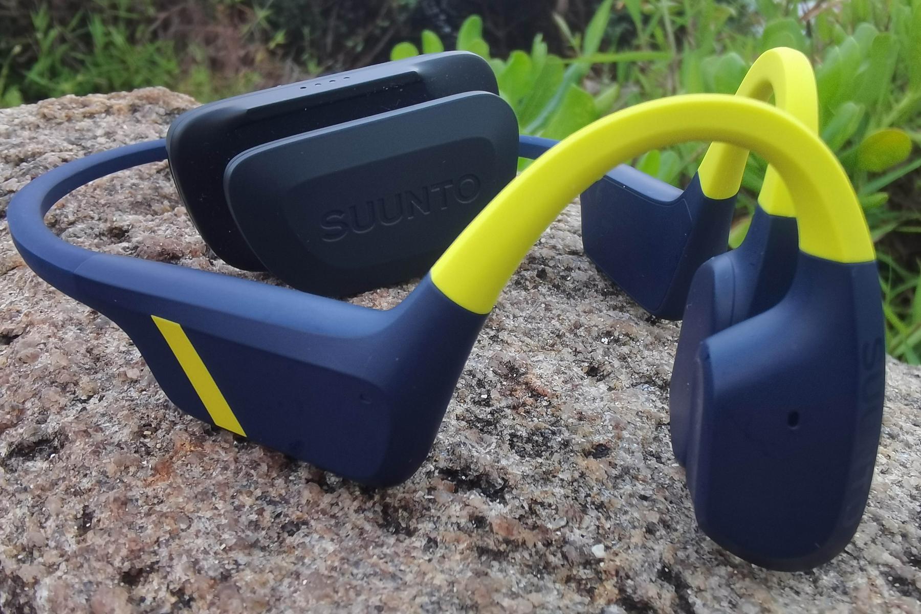

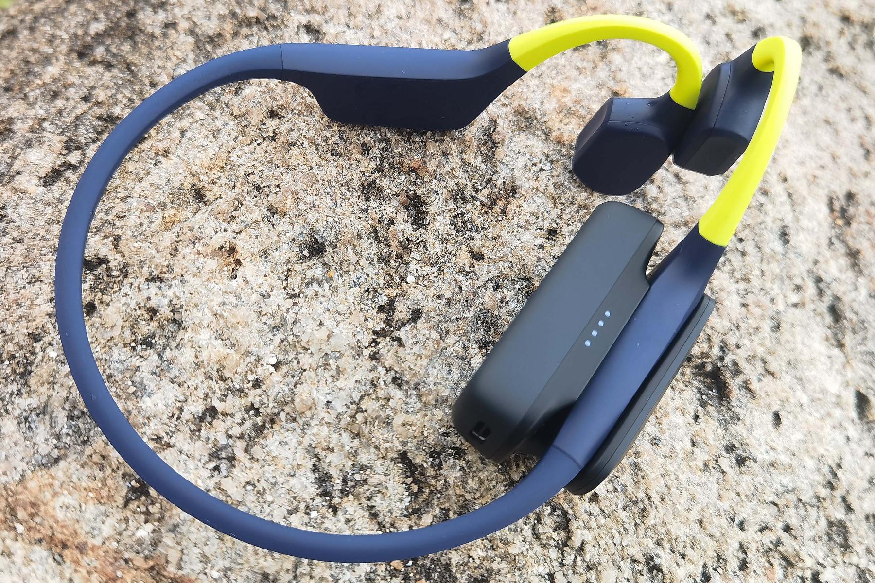

В комплекте поставляется раздвижная зарядная станция, которая защелкивается на правом блоке. Для разъединения устройств требуется нажать кнопку снизу. Приставка компактная (54x29x27 мм) и легкая (24.6 г), так что гарнитуру можно подзаряжать хоть на собственной шее. Материалом выбран немаркий черный пластик. Внутри у станции расположены контакты, а четыре белых светодиода сверху информируют о состоянии встроенного аккумулятора. Заряжается приставка через порт Type-C в задней части.
Управление

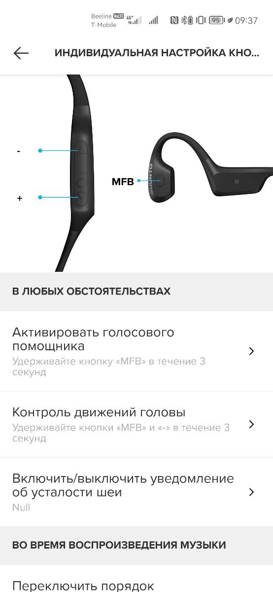

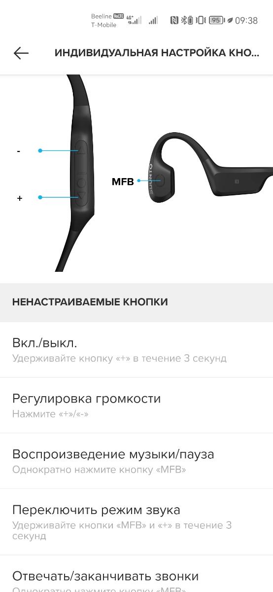

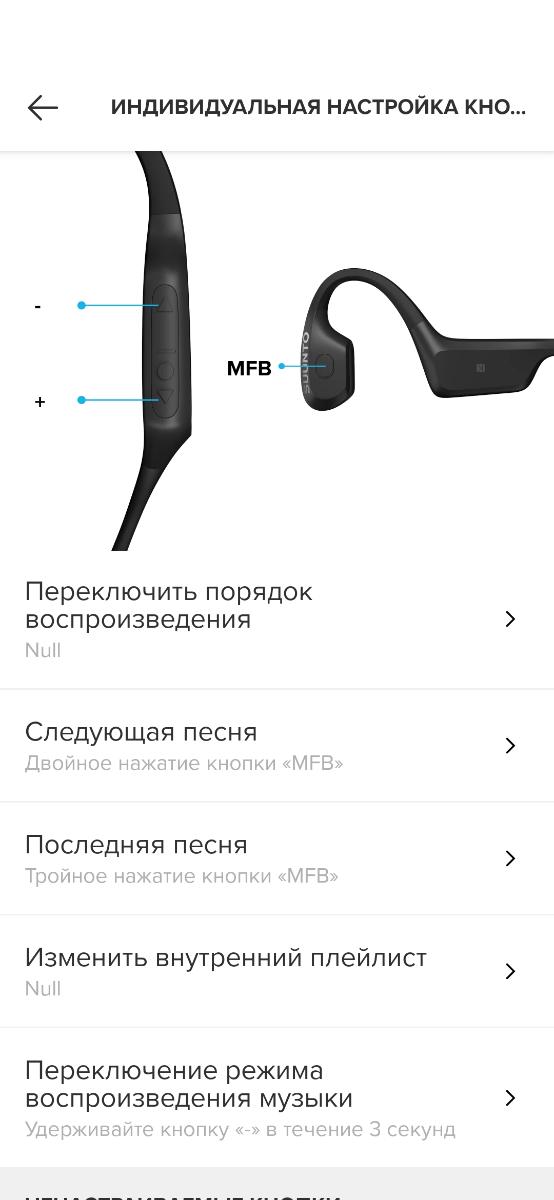

Кнопки у Suunto Aqua механические и спрятаны под слоем силикона, так что нажимать их можно прямо под водой. Клик четкий, а усилие требуется достаточное для того, чтобы не происходило самопроизвольного срабатывания. Доступны следующие функции: включение/отключение, активация сопряжения, плей/пауза, переключение треков, регулировка громкости, смена режима звучания, ответ/сброс/завершение вызова, активация управления движениями головы, старт записи тренировки, подключение ко второму устройству, переключение между Bluetooth/медиаплеером, вызов голосового помощника и возврат к заводским настройкам.

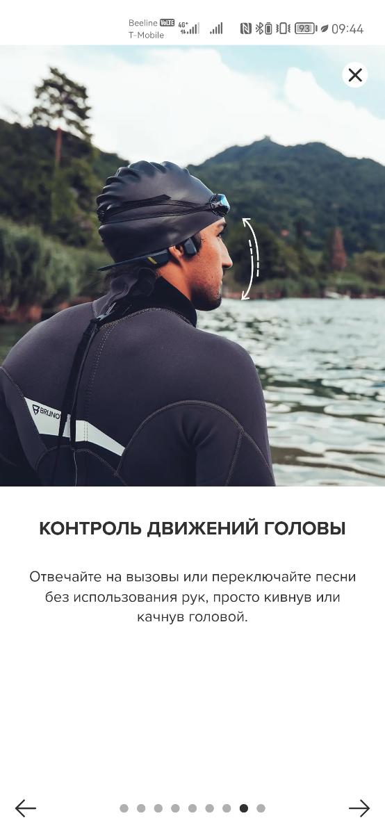

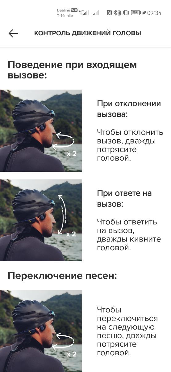

Клавиш всего три, а функций много – запомнить все комбинации и количество кликов за месяц использования я так и не смог. Хорошо еще, что управление можно частично настроить в приложении. Выполнение команд сопровождаются тоновыми или голосовыми подсказками. Традиционный способ управления дополняется возможностью переключать треки и принимать/отклонять вызовы при помощи вертикальных и горизонтальных покачиваний головой. В бассейне, спортзале или на велопрогулке использую именно этот вариант.

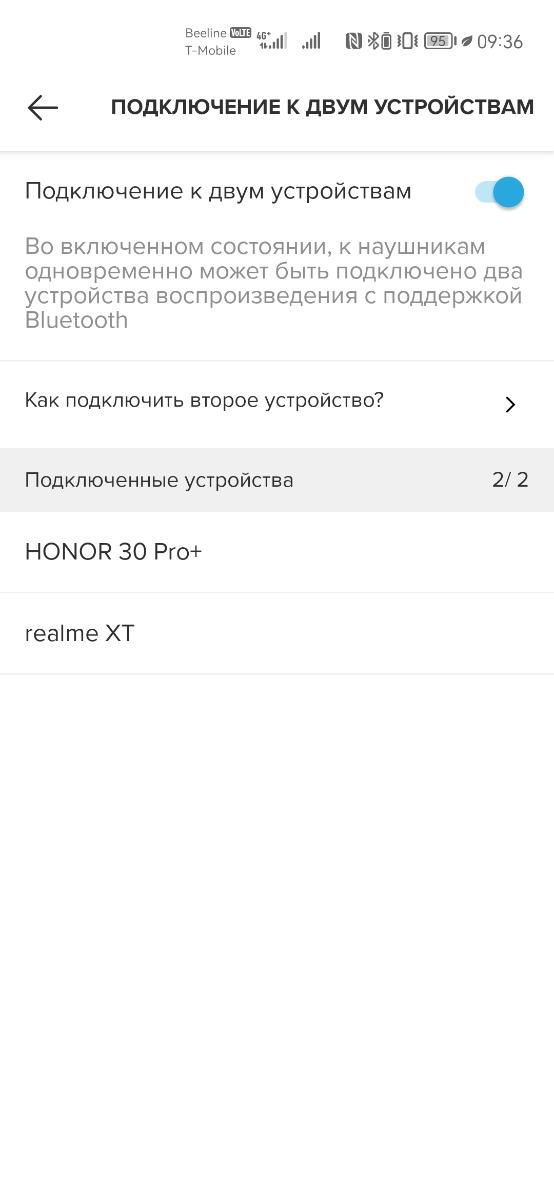

За соединение с источником аудио отвечает модуль Bluetooth 5.3. Для переключения в режим сопряжения требуется удержать кнопку с кружком 5 секунд – индикатор начнет мигать, после чего следует завершить процесс стандартным способом. В качестве альтернативы можно просто прикоснуться смартфоном с чипом NFC к левому блоку и подтвердить установление связи на смартфоне. При следующем включении наушников сопряжение установится автоматически. Чтобы соединиться одновременно с двумя устройствами, предварительно следует активировать соответствующий режим, а приложение позволяет наглядно управлять подключенными гаджетами.

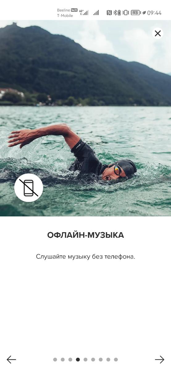

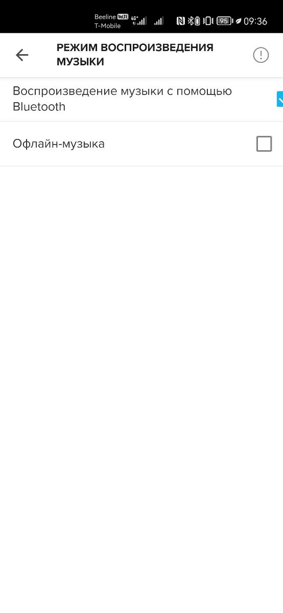

Есть поддержка не только базового SBC-кодека, но и более продвинутого AptX Adaptive. Задержка стандартная (250 мс) – играть вполне можно. На воздухе связь стабильна, «заиканий» при беге не возникает, но вот вода соединение блокирует. К счастью, у Suunto Aqua предусмотрен режим медиаплеера – наушники понимают форматы MP3, WAV, AAC, WMA, FLAC, M4A и APE, а объем встроенной флэш-памяти составляет 30 ГБ. Загрузить треки можно, подключив зарядную приставку с зафиксированной в ней гарнитурой к компьютеру, а создавать плейлисты и менять порядок воспроизведения – через официальное приложение.
Приложение

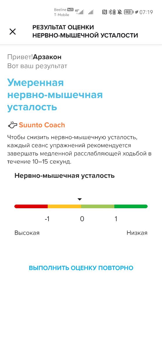

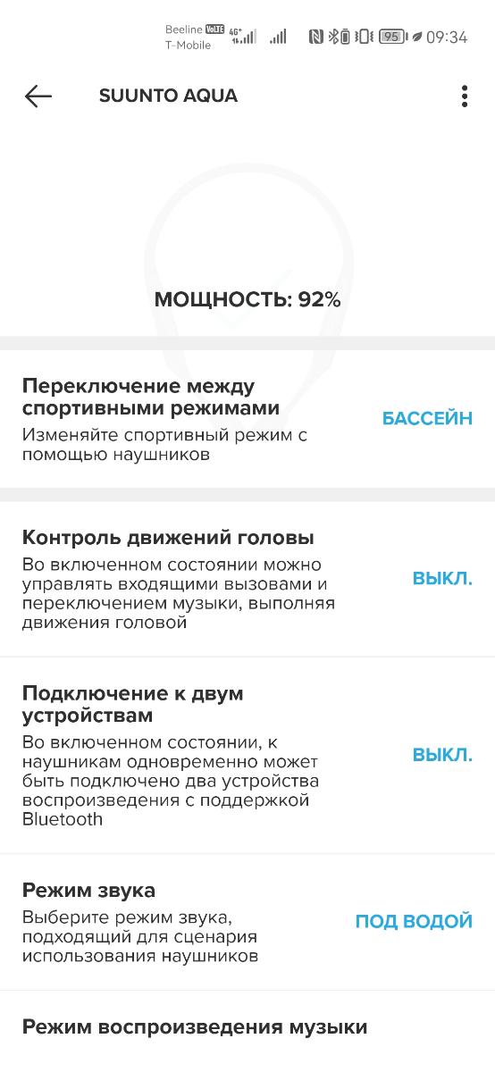

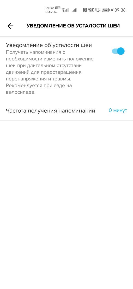

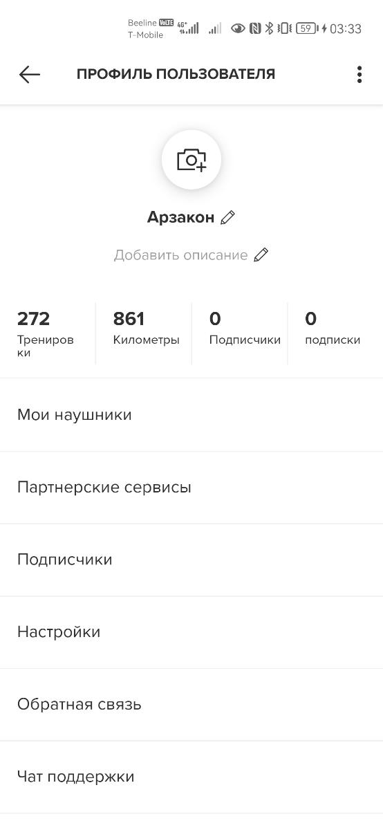

Наушники совместимы с фирменным приложением Suunto, правда, соответствующий раздел почему-то «спрятали» в настройках профиля. Простым языком и картинками здесь рассказывают обо всех функциях гарнитуры. Там же можно узнать точный заряд аккумулятора и активировать все опции, о которых написал в разделе «Управление», также есть и несколько дополнительных функций. Для оценки гибкости шеи потребуется максимально наклонять и вращать в разные стороны голову.

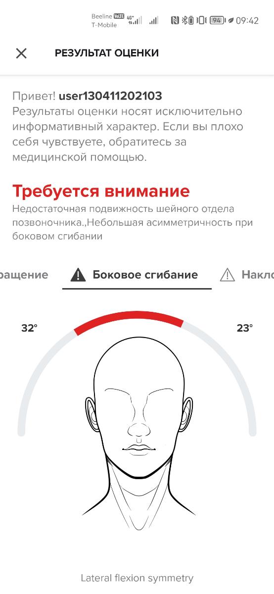

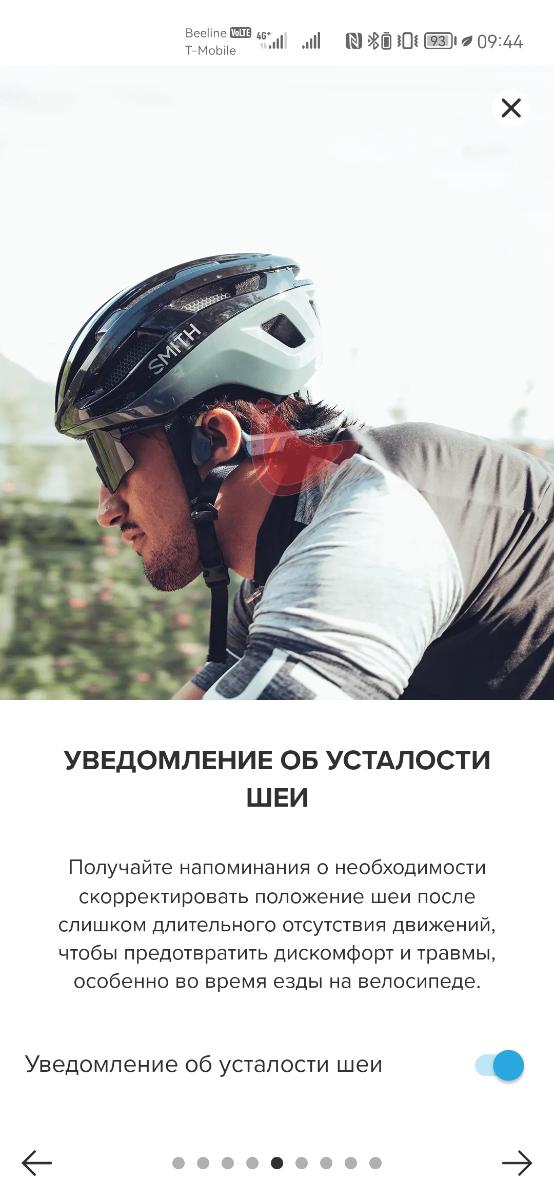

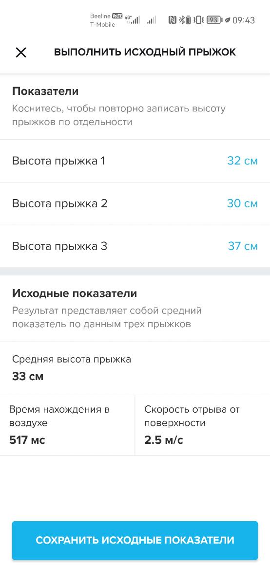

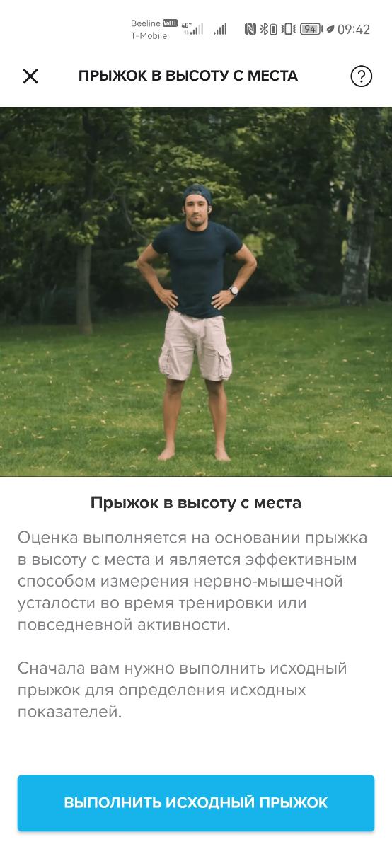

Определить силу и уровень усталости ног можно при помощи прыжка из приседа: нужно три раза выполнить упражнение до тренировки и столько же после. По полученным данным утилита выдаст рекомендации. После активации уведомлений об усталости шеи через выбранные промежутки времени будут подаваться тоновые напоминания, впрочем, их можно расценивать и как призыв попить водички.

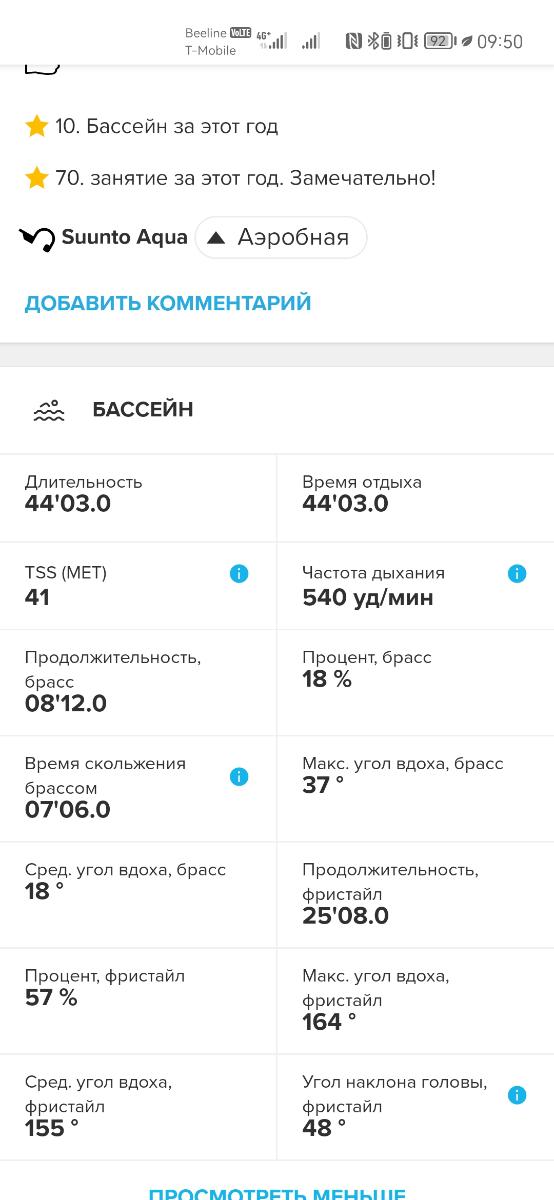

Подразумевается, что наушники могут поддерживать различные спортивные режимы, но пока доступно лишь плавание. Гарнитура определяет продолжительность тренировки и делает разбивку по стилям, хотя и учитывает только брасс и фристайл. Замеряются углы поворота головы при гребке и вдохе, уровень нагрузки, время скольжения и частота дыхания, что позволяет скорректировать технику. Вот только никаких целевых ориентиров или рекомендаций здесь не приводится, поэтому разобраться в вопросе поможет лишь опытный тренер.
Странно, но количество бассейнов и преодоленное расстояние наушники не отслеживают, хотя встроенный акселерометр вполне бы с этой задачей справился. Также гарнитура в реальном времени не дает никаких голосовых подсказок. При подключении к спортивным часам Suunto (предварительно требуется установить соответствующее мини-приложение из Suunto Plus Store), данные с гарнитуры также будут выводиться на экран. При активации тренировки наушники автоматически переключаются в режим звучания «под водой».

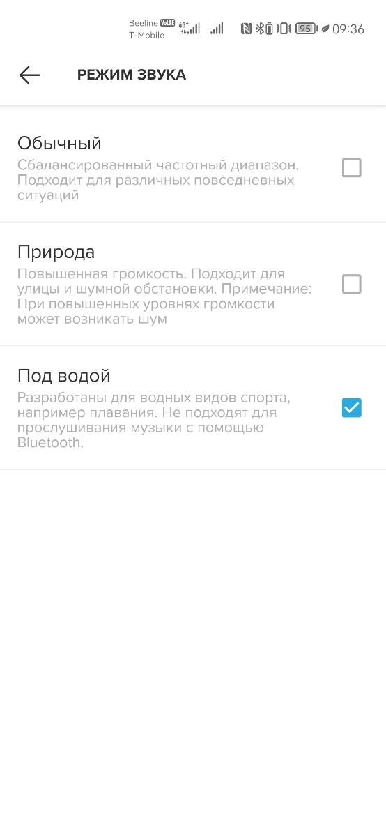

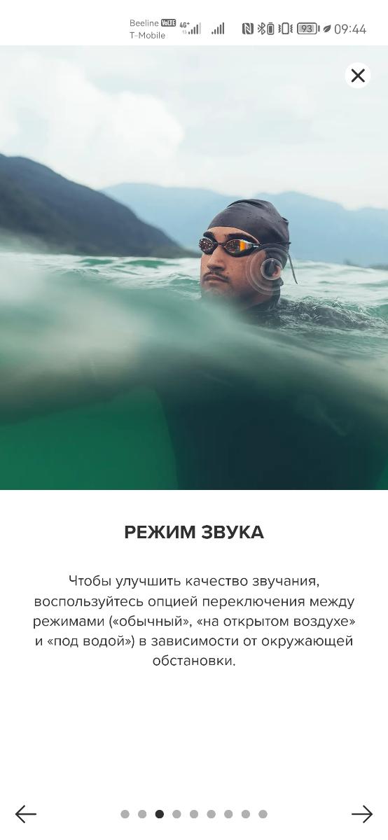

За воспроизведение аудио в Suunto Aqua отвечает пара динамиков (24.2x14.5x5.6 мм) сопротивлением 9 Ом и чувствительностью 120 дБ. Заявлено воспроизведение частот от 20 до 20 000 Гц, однако стоит понимать, что при костной передаче часть диапазона «режется». Слушать музыку в подобных наушниках можно либо с открытыми ушами, либо в берушах. В первом случае не теряется связь с окружающим миром, но и к музыке будут «подмешиваться» все окружающие звуки, а в метро иногда придется поднимать громкость до максимума – соседи тоже будут слышать ваш плей-лист. Кажется, словно на плечах стоит по маленькой колонке.
С берушами же аудио передается вибрациями через скулы, а внешние шумы полностью блокируются. Создается впечатление, что музыка играет прямо внутри головы, и все прекрасно слышно даже на минимальной громкости. Будут и мощные басы, и хорошо детализированная середина, и даже часть верхних частот останется. От музыки буквально начинаешь кайфовать. В сравнении с другими подобными моделями гарнитура звучит весьма достойно, разница между кодеками SBC и AptX тоже ощущается. Есть поддержка трех профилей: «обычный» делает акцент на объем, «природа» увеличивает громкость и улучшает детализацию, в режиме «под водой» кажется, что остается лишь средний диапазон (на воздухе), а в воде звучание становится очень объемным и красочным – драйвовые басы хорошо стимулируют тренировку.
Микрофоны располагаются на правом динамике: один имеет чувствительность -38 дБ и отвечает за передачу голоса, второй же убирает внешние шумы (функция ENC). Передачу голоса я бы не назвал идеальной, но на улице общаться вполне комфортно.
