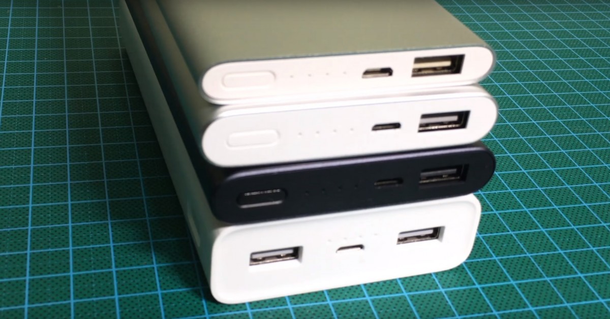

Первый на обзоре Power Bank Xiaomi Mi 5000 mAh
Данное устройства выполнено в литом металлическом корпусе, имеет на своём борту один вход micro usb, выход usb, кнопку управления портативным аккумулятором, а также имеет четыре светодиода для контроля зарядки устройства.
Power Bank имеет емкость на 5000 миллиампер часов. Безусловно, для тех пользователей, которым важен длительный период автономности, данного объема может и не хватить. Однако плюсом данного устройства является его легкость и компактность, Power Bank весьма удобно держать в одной руке одновременно с телефоном. Вес Power Bank всего лишь 150 г., корпус алюминиевый, что при наличии металлического корпуса имеет весьма небольшой вес.

Следующий Power Bank в нашем обзоре это Xiaomi Mi 10000 mAh, а если быть точным, обзор будет сразу на два Power Bank, ибо отличается у них только цвет. Заявленная производителем ёмкость данных устройств 10000 mAh, но как мы уже узнали из обзора выше, емкость окажется ниже заявленной.
Сделаем тесты с нашими Power Bank аналогично предыдущим. Осмотрев инструменты управления можно сказать, что они абсолютно такие же, как и в предыдущем портативном аккумуляторе. Power Bank имеет в наличии одно гнездо micro usb для зарядки, гнездо usb для выхода, кнопку управления и 4 светодиода для отображения уровня зарядки. Данный Power Bank имеют большую толщину и безусловно тяжелее вес, который составляет 218 г.

И завершающей наш обзор Power Bank, который мы сегодня рассмотрим, это Power Bank от компании Xiaomi на 20000 mAh. Данный Power Bank выполнен в корпусе белого цвета. Материал корпуса пластик. В отличие от предыдущих имеет два выходных usb-разъема, что позволяет данному устройству заряжать одновременно, допустим смартфон и планшет.
Как и все остальные портативные аккумуляторы от компании Xiaomi данный Power Bank заряжается с помощью micro usb, в наличии имеет четыре диода для контроля уровня заряда, а также кнопку управления. Заявленная производителем ёмкость 20000 mAh. Тесты данного устройства показали реальную емкость аккумулятора, что равняется 13558 mAh.
