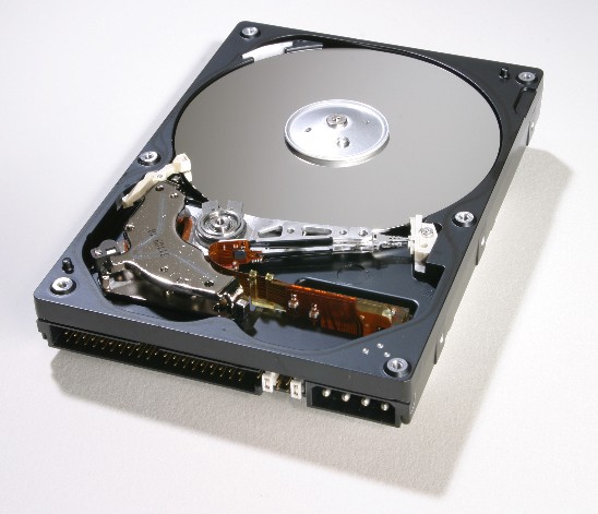

Фото диска с HitaciGST.com

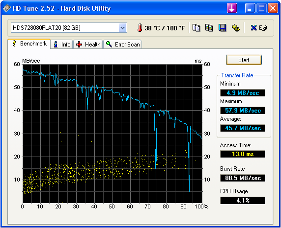

Судя по Тестированию диска в HD Tune, эти спецификации довольно близки к действительности:
HD Tune, антивирус выкл, Acoustic Level - Default
Скриншот снят после решения всех проблем, о которых ниже.

3) PIO. После разгона комплетующих, настройки системы, прогона всех тестов и полной уверенности в стабильности системы, руки наконец дошли до HDD. При первом же прогоне HD Tune результаты меня насторожили: график выглядит, как прямая, провалы есть, но очень маленькие, скорость чтения на уровне 8 Мб/сек
и загрузка ЦП - 100%. Налицо режим PIO. После долгих плясок с бубном в винде и бивисе я так и не добился желаемого результата. Пробовал на другом компьютере с другим контроллером IDE (UDMA 133 Supported) результат тот же. Значит, материнская плата не виновата. Драйвера nForce 4 IDE не помогли. Оставалось последнее - Hitachi Feature Tool. Ей я перевел винт в режим UDMA 100 (из UDMA 133), и, о чудо, жесткий диск заработал как надо. График чтения я представил в начале записи.
