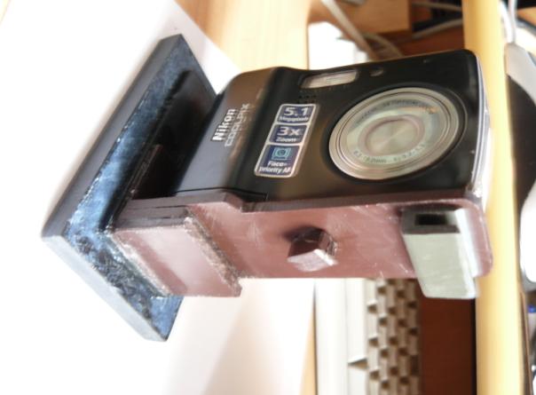

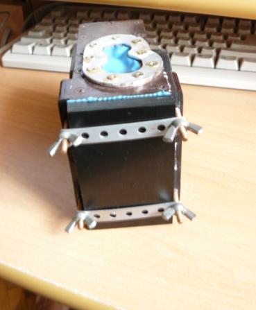

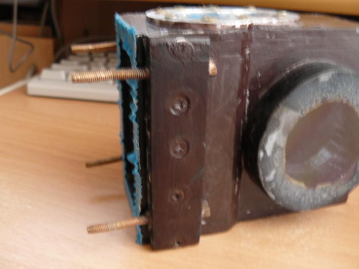

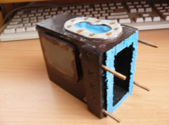

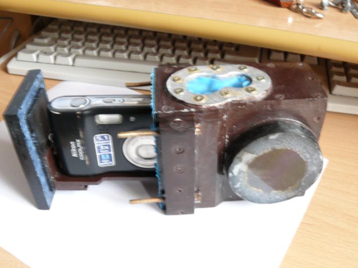

Согласитесь, очень интересно фотографировать под водой. Вот и мне захотелось. Сразу начал шерстить по интернету в поисках информации по постройке подводного бокса для фотоаппарата. Информации оказалось очень мало, даже меньше чем я рассчитывал, так что при постройке бокса приходилось полагаться на себя. Сразу скажу что фотоаппарат под который я делал бокс Nikon COOLPIX L3. Купил я его уже б/у. Бокс изначально решил делать из пластмассы - довольно просто и надежно. Хотелось сделать его из оргстекла сантиметровой толщины, но такового у меня не было, потому мой бокс сделан, вернее склеен, из множества кусков ластика выпиленного из задних стенок старых советских телевизоров. Клеил я пластик дихлорэтаном. Мой фотобокс состоит из двух частей, которые стягиваются болтами через резиновую прокладку...
Согласитесь, очень интересно фотографировать под водой. Вот и мне захотелось. Сразу начал шерстить по интернету в поисках информации по постройке подводного бокса для фотоаппарата. Информации оказалось очень мало, даже меньше чем я рассчитывал, так что при постройке бокса приходилось полагаться на себя. Сразу скажу что фотоаппарат под который я делал бокс Nikon COOLPIX L3. Купил я его уже б/у. Бокс изначально решил делать из пластмассы - довольно просто и надежно. Хотелось сделать его из оргстекла сантиметровой толщины, но такового у меня не было, потому мой бокс сделан, вернее склеен, из множества кусков ластика выпиленного из задних стенок старых советских телевизоров. Клеил я пластик дихлорэтаном. Мой фотобокс состоит из двух частей, которые стягиваются болтами через резиновую прокладку. Теперь по порядку как все делалось : для начала насобирал пару задних стенок от телевизоров, распилил их на куски удобные для дальнейшей обработки. Пластик легко обрабатывается ножовкой по металлу, напильником и дрелью. Склеивал пластик дихлорэтаном, после того как весь бокс был собран я дополнительно все скрутил шурупами из нержавейки длинной 14 мм, на весь бокс у меня их ушло штук 50. Все стыки после высыхания опять промазывал дихлорэтаном. Герметизация кнопок : все сделано предельно просто - прижимная пластина выпилиная из дюраля 3мм, в ней просверлены отверстия для шурупов. Эта платина прижимает кусок резины из перчатки, таким образом обеспечивается доступ к кнопкам фотоаппарата. Момент при сборке : сначала к прижимной пластине приклеивается резина (я взял клей Момент), все высыхает, а потом все эти дела с помошью того же клея и шурупов крепятся к боксу. Герметизация получается отличная, хотя мне изначально казалось это самым слабым местом фотобокса. Дальше идет поверхность с уплотнительной резиной через которую соединяются две части фотобокса - на эту поверхность я тоже наклеил резину из перчаток - как оказалось нужно было бы взять резину потолще, 2мм было бы как раз. Болты которые стягивают две части - были сделаны из латуневых прутком, резьбу нарезал М4. После опыта использования бокса скажу : болты нужно было делать из стали, резьбу тоже лучше было бы нарезать М5 или М6. Так как после интенсивной эксплуатации- сильные затягивания, развинчивания - резьба начала сбиваться - латунь не достаточно крепкая... Теперь что касается стекла : изначально хотел сделать его из куска стекла, но не успел к отезду на море - в итогу приклеил боковую стенку из коробки из-под диска
Остальные технические решения
можно посмотреть на фотографиях.
Теперь про эксплуатацию : этим фотобоксом отщелкал более 250 фотографий. В целом остался доволен но были и промахи :
-трудно достать с внутренней стороны до стекла что бы его протирать
-"стекло" из коробки из-под дисков получилось не самое лучшее
-уплотнительная резина через которую соединялись две части фотобоксов - была тонкой, оптимально как мне кажется будет резина толщиной 2мм.
-болты были нарезаны из мягкой латуни из-за чего довольно быстро резьба сбилась, так что лучше использовать стальные болты с резьбой М5-М6.
