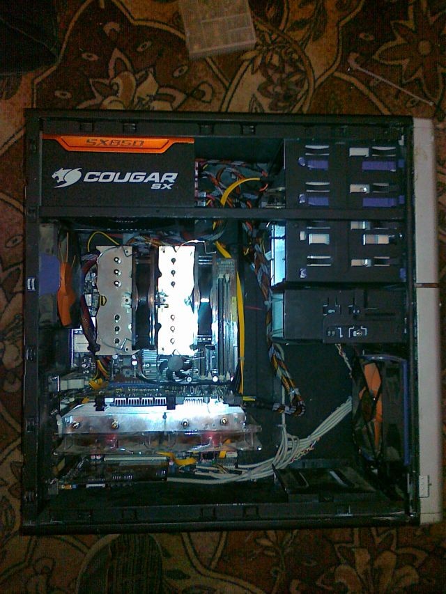

<br/> Имею корпус ASCOT 6AR6 , много он чего уже пережил, приютил в себе уже кучу разного железа. Но нетак давно припёрло мне что хочу корпус с нижним расположением БП, и эта мысль так и неотпускала. Сегодня зашёл на любимый сайт и обнаружил статейку http://www.overclockers.ru/lab/41586/Sistemnyj_blok_BP_vverhu_ili_vnizu.html . Корпус по нутру у меня такой же, различается только мордой. Плюнул на всё и решил сделать так же. Разобрал всё, корпус подмышку и в гараж, пилить, варить, сверлить.
<br/> Итак. Корпус с нутрями раньше выглядел так:
Старый вид
Дрель в руки, высверливаем заклёпки поддона материнской платы и снимаем его (сори, забыл телефон и несфоткал) разметил, распилил его на 2 части, прикинул всё обратно, срезал лишнее и сварил в нескольких точках самопальным сварочным апаратом.
Стало выглядеть примерно так:
6AR6
Бп решил располагать вентилятором вниз, чтобы забирал всегда забортный воздух. Заодно рядом с ним поставить вентель 140мм на вдув, дляподвода холодного воздуха к видеокарте.
Для этого опять же вырезал болгаркой дыру в днище. А раз уж пошла такая пьянка, ещё и для вывода нагретого воздуха дыру в потолке корпуса (туда со временем возможно тоже поставлю 140мм вентиль)
Ножки сделаны из 5ти слоёв резины, в высоту около 3 см , пока тоже недоработаны, потом подровняю, и может быть какую нибудь форму придам.
Хотел сделать решётки, но руку порезал, так что это немного откладывается. В планах:
1. Увеличение жёсткости корпуса (металические пластины в местах стыков на заклёпках или болтах)
2. Решётки на нижнюю дыру и верхнюю.
3. Покраска.
Ну и фото в процессе сборки и в собранном виде.
Собираем
Собрали
верхнее окно
Готов
Плюсы такой конструкции:
1. Сильное понижение уровня шума под нагрузкой (обе стенки корпуса глухие, поэтому основную часть горячего воздуха выводил БП, отчего сильно повышал обороты) Собственно для этого и делалась модификация. Теперь что в простое что в нагрузке шум одинаковый.
2. Немольшое понижение температур под нагрузкой.
Проц 48С против 50С в Линпаке
Видео 65С против 69С в Фурмарке.
Минусы:
Невозможность установки очень длинных видеокарт (хотя можно снять корзину для флопа, тогда хоть 6990 влезет)
То чего хотел добился. Предложения и критика сюда https://forums.overclockers.ru/viewtopic.php?f=25&t=307501&start=20
Провода в порядок особо не приводил, скоро опять разбирать.
