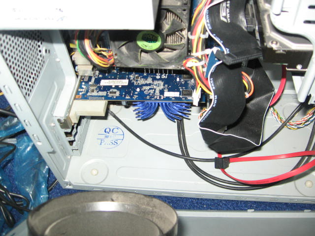

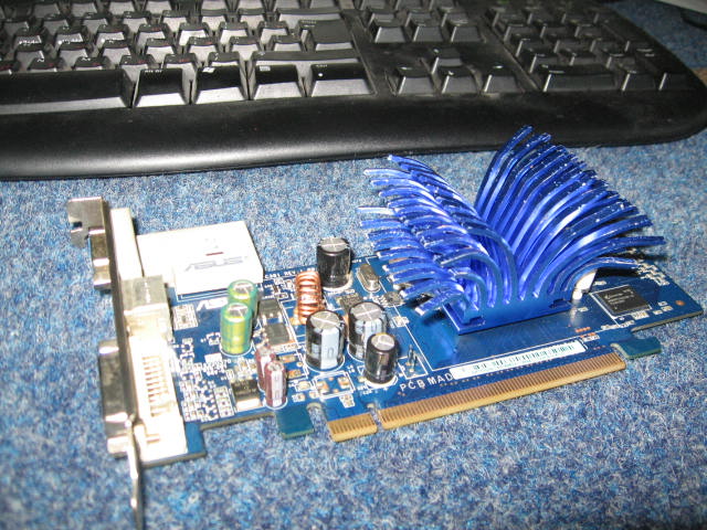

Короче говоря, было принято стратегическое решение перевести сабж на пассивное охлаждение, в качестве подопытного использовался китайский клон Zalman NB47J :
Для обеспечения лучшего теплоотвода ребра были разогнуты , итого получился такой дикобраз :
Данная СО перекрывает соседний слот, так что карта получилась двухслотовой.

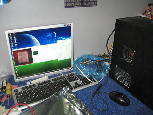

Собираем тестовый стенд, вынимаем 2 заглушки и тестируем 15ти минутным прогоном «волосатого» куба ATiTool 0.26.
Температура в помещении составляла 23С.

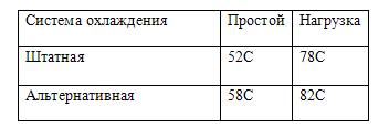

Для наглядности приведем данные теста в виде таблицы.
Если учесть что полученная в ATiTool температура является труднодостижимой в большинстве игр, то получается неплохой «запас прочности».
Стоит ли говорить что альтернативная СО издает уровень шума равный 0 дБ
Вывод : результатом мода данной видеокарты стала ее абсолютная бесшумность и приемлимый температурный режим.
