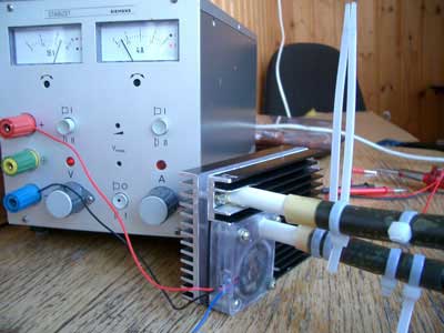

3. Следующей самоделкой был такой монстрик, подаренный азиатскому другу по его настоятельной просьбе.
(кликните по картинке для увеличения)
Монстрик состоял он из самодельной помпы (вентилятор охладителя процессора) производительностью 190 литров в час, частей радиатора и кусочков пластмассы. Делалось все для интереса и не более. Все просто, картинки помогут это вообразить без проблем.

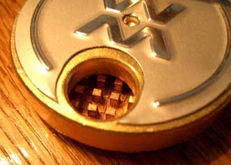

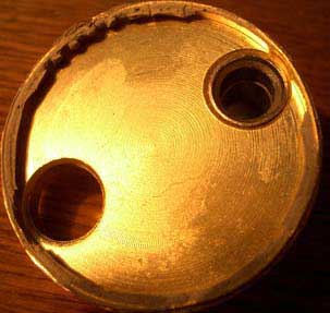

4. Потом настало время разобрать водоблок, вызвавший горячее обсуждение на нашем сайте. Вот его внутренности:
Если необходимо знать мое мнение, то это - довольно приличная вещь для использования в системах водяного охлаждения, но имеющая безобразное инженерное решение крепления к процессору.

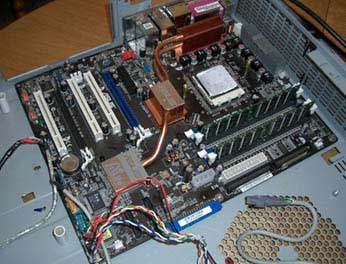

Покопавшись в запасах, были выужены на свет:
- две материнские платы, а именно: DFI LanParty SLI – DR и ASUS A8N32 –
SLI Deluxe, которые остались после тестов и презентовались мне за труды,
- процессор AMD ATHLON-64 3700+ новый в коробке,
- старенький блок питания от Antec TruePower , мощностью кажется ватт на
430. Почему кажется? Потому, что лежал он разобранным и его крышку
нашли не сразу.
- нонейм видеокарта GeForce 7900GTX,
- остатки "конструктора" от СВО Thermaltake CL-W0075,

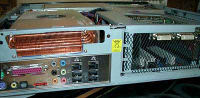

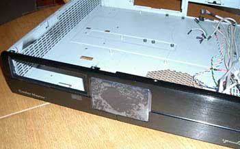

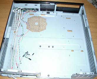

Далее, разбираем подаренный корпус, удаляем существующую панель отображения информации с управляющей электроникой и убираем подальше. Эту несуразную вещь в итоге выменяли на память и CD от ноутбука.

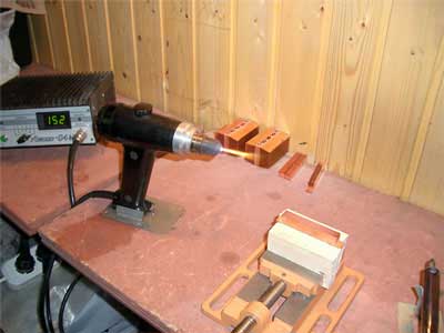

Изготавливаем самодельный радиатор из меди, который будет крепиться изнутри корпуса на левой стенке. При пайке радиатора на некоторых этапах использовали плазменную горелку. На радиатор устанавливаем вентиляторы.

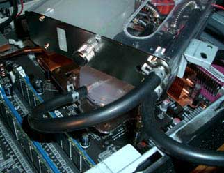

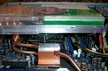

Уменьшаем по высоте расширительный бачок от СВО CL-W0075 и устанавливаем систему "бачок-помпа" рядом с радиатором.

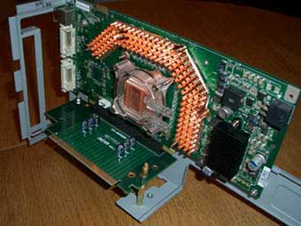

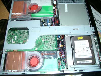

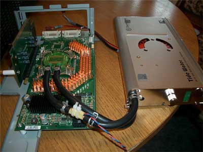

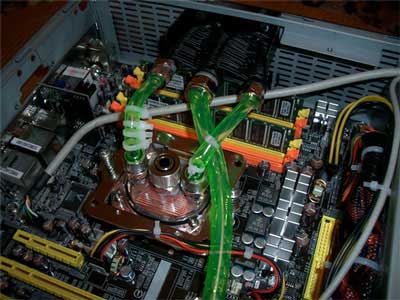

Удаляем штатную систему охлаждения с видеокарты и устанавливаем водоблок на GPU и радиатор на чипы памяти. Для этого используем комплект RL-VNC-CNU1 производства CoolerMaster. И хотя, эти вещи не предназначены для установки на карту серии 7900 из-за небольшого несовпадения линейных размеров чипов памяти с площадками на радиаторе, все прекрасно становится, и как показала практика – прекрасно все охлаждается.

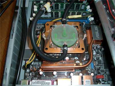

На процессор устанавливаем водоблок производства вышеуказанной организации, но марки RL-CUC-CNU1. Тут вскрылся немаловажный факт того, что видимо у инженеров CoolerMastera был или экзотический сокет 939 или экзотический процессор, когда разрабатывалось крепление для водоблока. Штатные винты не имели возможности держать водоблок на процессоре из-за малой своей длины. И тут, я вспомнил замечательных ребят из ватерворкера – винты штатного крепежа и пружины от их водоблока идеально встали на место кулермастерских.
Собираем систему для проверки СВО. По результатам испытаний добавляем промежуточный радиатор после процессора. Вентилятор этого радиатора еще дополнительно будет обдувать силовые элементы стабилизатора расположенного на системной плате.

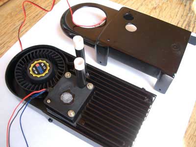

Но, после некоторого отдыха, было решено приспособить для охлаждения процессора и видеокарты модульные блоки СВО CL-W0052.
Для начала необходимо было определить, чем вызваны не очень лестные отзывы об этой системе. Не буду описывать методики поиска, но собака порылась в штатном водоблоке. Он представляет собой просто медную банку с двумя трубками и все. Засовываешь в водоблок проводок и он без проблем выходит наружу. Все достоинства модуля перечеркиваются очень и очень посредственным водоблоком.
Такой поворот дела нас не устраивал. Проверяем СВО с водоблоками от CoolerMaster – совсем прекрасные результаты. На этом и останавливаемся, только переделав предварительно верхнюю крышку водоблока процессора. Иначе систему не установить в существующий корпус.
Для тех энтузиастов, которые захотят заменить водоблоки у CL-W0052, предупреждаю, что трубки помимо хомутов еще приклеены каким-то суперклеем к штуцерам. Их проще отрезать у основания штуцера, чем пытаться стянуть.

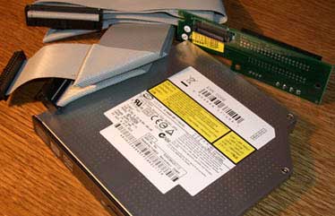

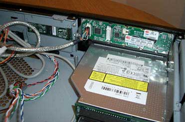

Дорабатываем переднюю панель корпуса для установки LCD индикатора и дисковода совместно с картридером. Для подсоединения ноутбучного дисковода приобретаем (вымениваем) набор Intel AKACDFLOPPY, который используется в серверных корпусах и представляет собой интерфейсную плату, набор кабелей и крепежа для подключения CD/DVD/FDD. Нам пригодится только интерфейсная плата, а кабели можно обменять на двадцатичетырехконтактную фишку питания матери. Вдруг пригодится?

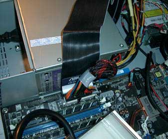

Приводим в порядок блок питания. Оставляем только те выводы, которые нам понадобятся, а остальные отпаиваем. Вымеряем оптимальную длину проводов, которые будут питать системную плату и периферийные устройства, и укорачиваем их. Беспорядок в проводах и лишние наводки нам не нужны. Ну, естественно припаиваем выменянную фишку вместо старой.

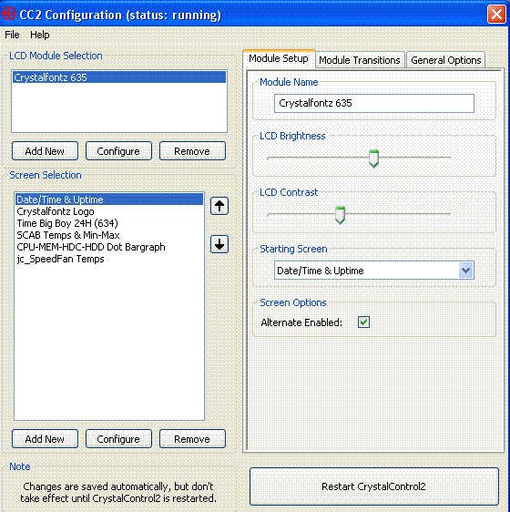

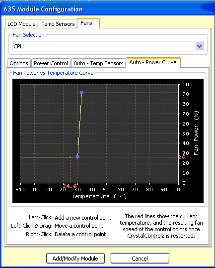

Займемся LCD индикатором. Система интересная, своеобразная и имеет собственный софт. Производитель оборудования грамотно поддерживает у себя на сайте форум по этой конструкции. Поэтому, имеется масса плагинов к основному софту, разъяснений по использованию системы, технических решений и т.д. Индикатор имеет возможность отображать как данные о различных процессах в компе, так и отображать данные поступающие извне и, в моем случае, еще частично управлять ими.
Кроме этого, имеется блок называемый SCAB, который, опрашивая внешние датчики (например, термодатчики), может управлять внешними устройствами (например, вентиляторами) согласно любому вашему желанию, выраженному графическим способом. Пример на фото.
SCAB разрешает и программную "ручную" регулировку. Общая токовая нагрузка на четыре канала не должна превышать 1.5 – 2А, но не более 500mA на канал.

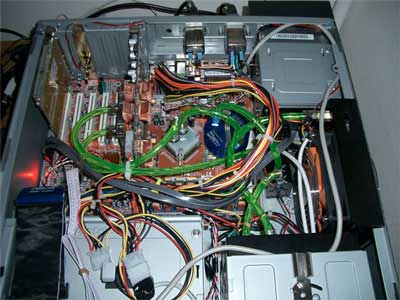

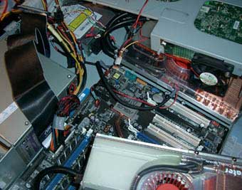

Приступим к окончательной сборке системного блока. Да, в процессе тестирования системы, решено было отказаться от системной платы DFI из-за необходимости установки дополнительного водоблока на чипсет и не большим желанием его изготавливать. В работу пошла системная плата ASUS. Этапы сборки компа и внешний вид частично показан на фото. Из-за ограничения объема страницы фото не слишком наглядные.
В итоге имеем игровую систему пригодную для транспортирования и состоящую из:
- корпуса CoolerMaster CM Media 260,
- системной платы ASUS A8N32 – SLI Deluxe,
- процессора AMD ATHLON-64 3700+
- оперативной памяти Kingston DDR DIMM 2Gb KIT 2*1Gb PC-3200,
- видеокарты, нонейм GeForce 7900GTX,
- HDD 250G SATA-II SP2504C
- блока питания Antec TruePower 430Р
- дисковода DVD±R/RW & CDRW NEC ND-6650A,
- картридера, нонейм, очень много в одном,
- устройства отображения CF635/SCAB,
- клавиатуры, мыши Wireless Laser Desctop 6000,
- охлаждения СВО на базе элементов производителей CoolerMaster и
Thermaltake.
Включаем, ох как все завыло. SCAB подал на все вентиляторы 12 вольт. Шум как от хорошего сервера, но без дурных для слуха высокочастотных составляющих.

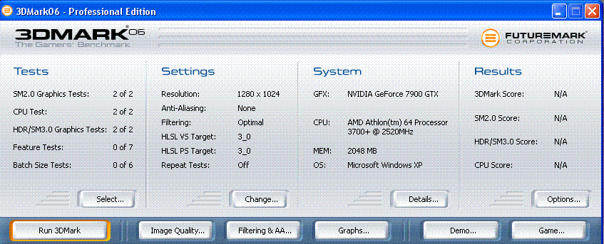

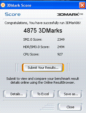

Запускаем "06 Марк" на десять прогонов. Итог: температура процессора – 44 градуса, температура ядра GPU – 46 градусов, температура в районе чипсетов матери 42 градуса. Отдаем на два дня ( играть только до нашего прихода с работы) прибор на заклание при обязательном записывании текущих температур процессора и ядра видеокарты. В итоге имеем: средняя температура процессора колеблется от 43 до 45 градусов, температура GPU – от 42 до 46 градусов, температура системной платы 40 - 42 градуса. Уровень шума от системы охлаждения – привожу дословно: не слышали, потому что использовали кинотеатр для воспроизведения звука в играх. Зависаний и краха системы не было.

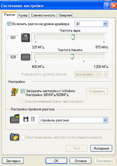

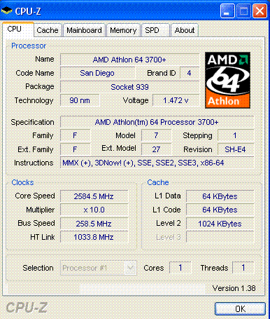

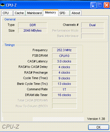

Теперь займемся разгоном. В итоге остановились на таких значениях:

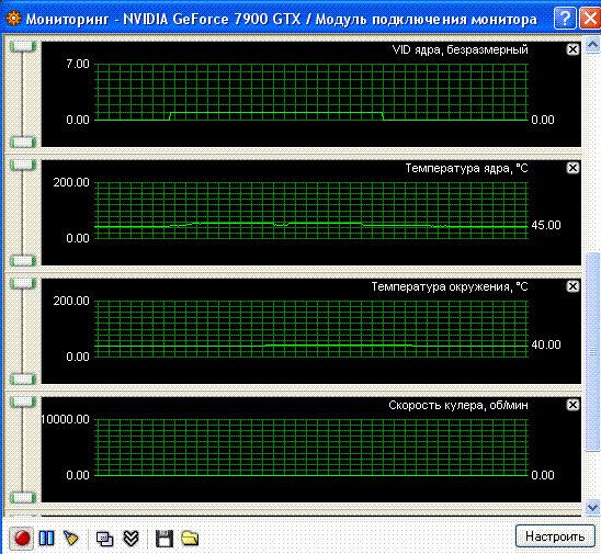

Температура процессора в играх находится в диапазоне 43-46 градусов, температура ядра видеокарты осталась в прежнем диапазоне. Обнаружилась особенность системной платы – при фиксированном в биосе напряжении на процессоре оно изменяется в диапазоне от 1.425 вольта до 1.476 вольта по непонятному закону в зависимости от неизвестно чего. Но этот эффект к плохим последствиям не приводит и решили про него забыть.

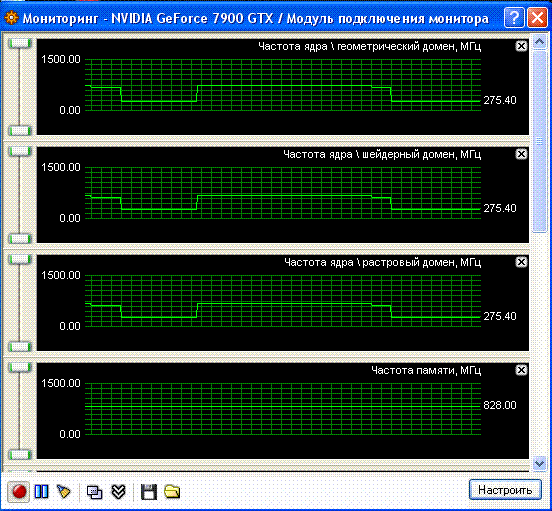

Привожу минимальное значения попугаев и скриншоты поведения видеокарты при прохождения одного прогона 06 марка.
Кажется, все получается хорошо, но в это время "запела" помпа, а через некоторое время у нее появилась нешуточная вибрация. После демонтажа и разборки помпы выяснилось, что ротор помпы разбил себе посадочное отверстие, которое не имеет центрирующей втулки. Если не сразу понятно, то поясняю. Ротор помпы от системы CL-W0075 довольно массивный и имеет монолитную конструкцию с крыльчаткой. Ротор одет на керамическую ось, которая через упругие центрирующие втулки крепиться в корпусе помпы. В той части ротора, где находится крыльчатка, имеется кольцо, устраняющее люфт ротора на оси, а в противоположной части ротора подобного кольца нет. Здесь люфт довольно значителен и тело ротора, выполненное из капроноподобной пластмассы, напрямую контактирует с осью. Небольшой дисбаланс ротора приводит к быстрому износу материала тела ротора. Что и произошло.
В итоге, все усилия по созданию СВО из "конструктора" просто были потрачены зря.
Для реализации оптимальной работы вентиляторов модулей СВО были изготовлены два переходника, в которые были встроены штатные термодатчики SCABа. Переходники установлены в магистраль охлаждающей жидкости СВО, поступающей от охлаждаемого элемента.
С их помощью будем управлять вентиляторами охлаждения радиаторов СВО. Вентиляторами блока питания, как выяснилось, лучше управлять вручную.
Thermaltake.
