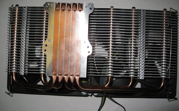

Дошли наконец руки смонтировать Ice Hammer IH-850B на видеокарту Palit GTX260 Sonic.

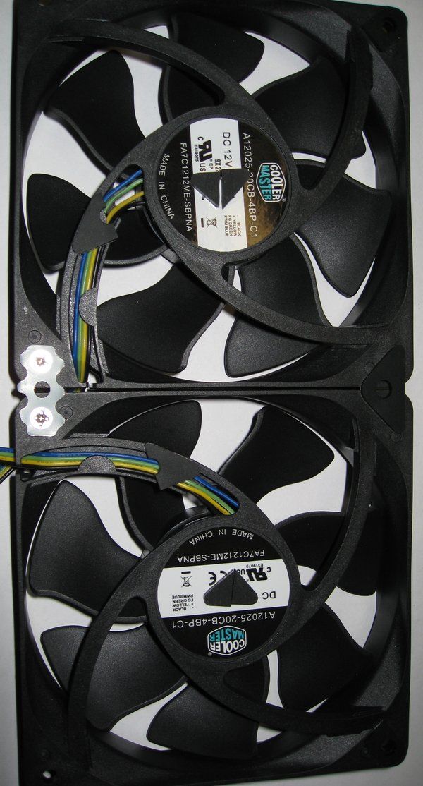

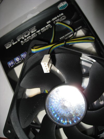

<br/>Во-первых, моей главной задачей было прикрутить 2 крутилятора 120 мм (ставил самые дешёвые, что нашёл с ШИМ - Cooler Master Blade Master):
<br/><br/><img src="//st.overclockers.ru/legacy/v1/preview/194587.jpg" vspace="3">
<br/>рис. 1<br/>

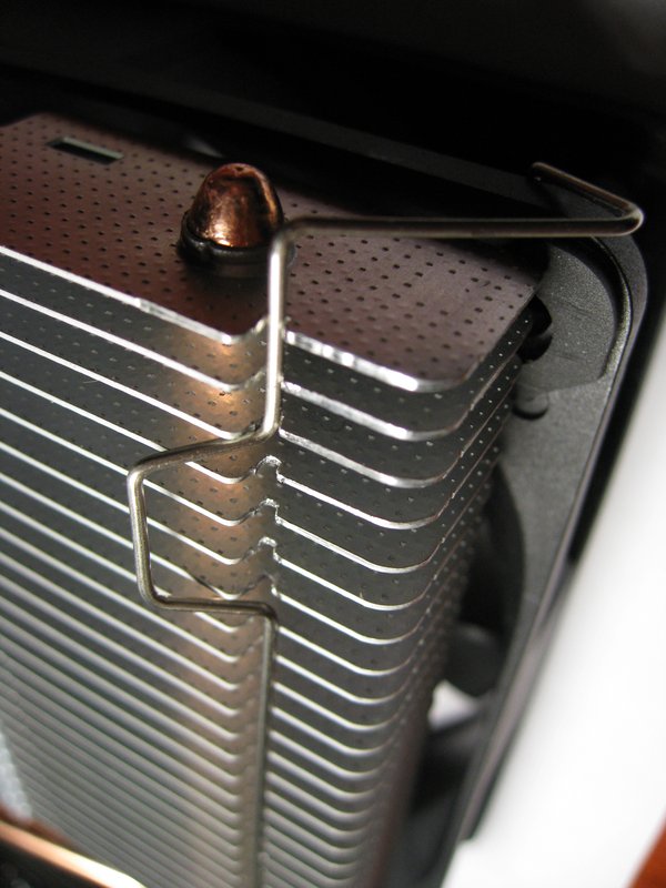

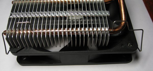

<br/>Для того, чтобы закрепить крутиляторы на радиаторе - я использовал дополнительные крепления для кулера Cooler Master Hiper 212 plus:
<br/><br/>
<br/>...
рис. 1
рис. 2

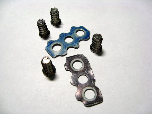

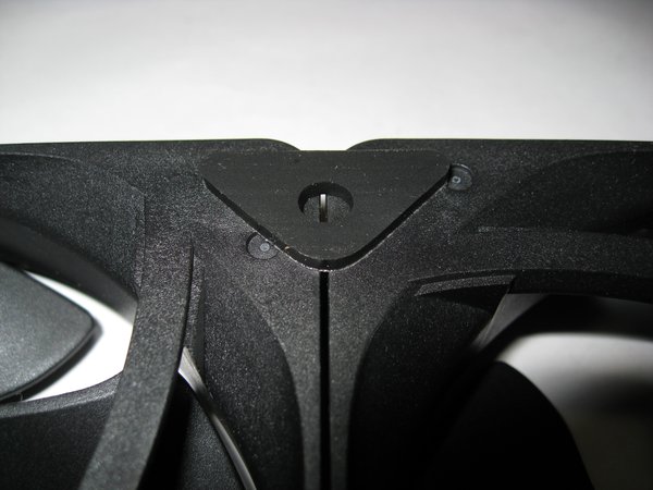

Чтобы соединить 2 вентилятора воедино, использовал выпиленные из подручного материала крепления:
рис. 3

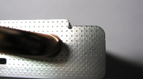

Чтобы закрепить крутиляторы на радиатор - пришлось сделать два пропила снизу аккурат у ступенек с нижней части радиатора:
рис. 4
рис. 5
На крутиляторы я наклеил входящие к ним в комплекте противовибрационные прокладки:
рис. 6
рис. 7
В результате крепление вентилей на радиаторе выглядит вот так:
рис. 8
рис. 9
рис. 10

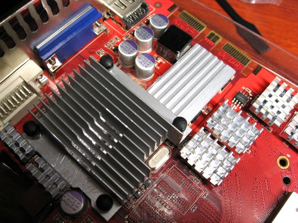

Следующим моим действием была установка радиатора на чип Nvio2.
Тут я столкнулся со следующими проблемами:
- Во-первых, я решил установить радиатор не поперёк воздушного потока, как по инструкции и в статье пользователя rumatic, а вдоль;
- Во-вторых - петля пружинки, с помощью которой вентилятор крепится на радиатор кулера, упиралась в радиатор Nvio 2.
Пришлось выпиливать следующую конструкцию:
рис. 11

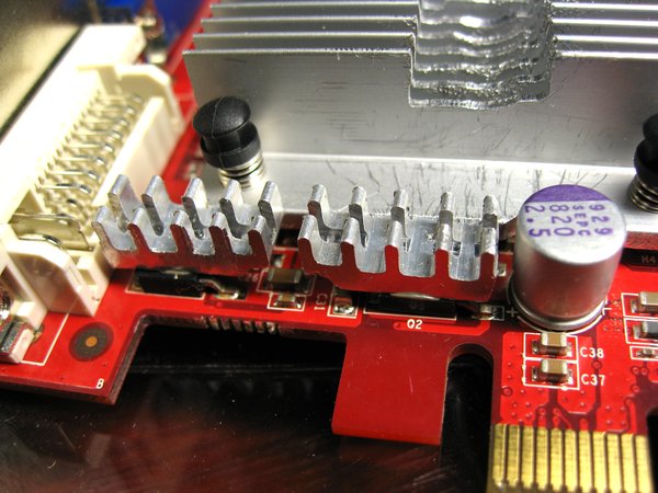

Радиаторы на память я приклеил на уже наклеенную на них термоленту (в моём конкретном случае они держатся прекрасно), за исключением этого момента установка хорошо описана в статье.
С радиаторами на цепях питания я поступил несколько иначе (вот их как раз пришлось сажать на термоклей (я использовал двукомпонентный Arctic Silver)).
На цепи питания слева от радиатора Nvio2 я использовал распиленные надвое оставшиеся радиаторы памяти:
рис. 12
На цепи питания справа от радиатора Nvio2 я приклеил выпиленный из входящей в комплект IH-850B теплораспределяющей пластины кусок:
рис. 13

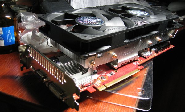

Затем смонтировал уже готовый кулер на видеокарту. Получилось нечто, обладающее монструозными размерами:
рис. 14

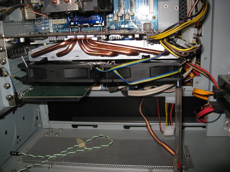

Кулер на видеокарте вышел неимоверно тяжёлым. Видеокарту опасно выворачивает под таким весом и пользоваться ей без дополнительной опоры мне видится опасным:
рис. 15
Опору видеокарты я решил следующим образом (просьба не смеяться, единственное, что подошло по размерам относительно):
рис. 16
И вот итог:
рис. 17

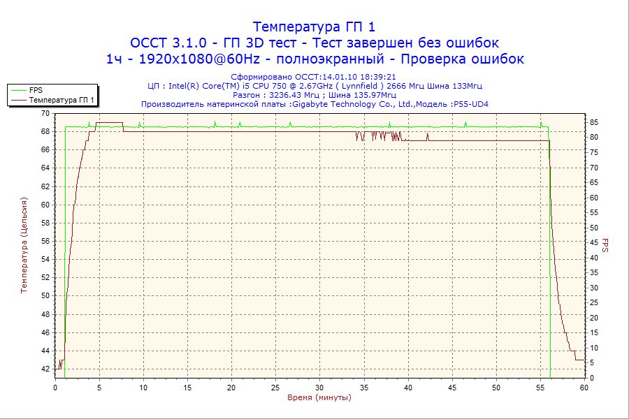

Температура при часовом прогреве OCCT 3.1.0 при настройках 1920*1080 (сложность шейдеров лишь однажды превысила 68 градусов - и это при минимальных практически оборотах вентилятора (к слову говоря, далеко не самых тихих, но всё же тише родных).
рис. 18
Если же просто тупо включить вентиляторы на максимальные обороты - то температура едва достигает отметки 62 градуса (прошу прощения, не зафиксировал).
рис. 1
рис. 2
рис. 3
рис. 4
рис. 5
рис. 12
рис. 13
рис. 14
рис. 15
рис. 16
И вот итог:
рис. 17
