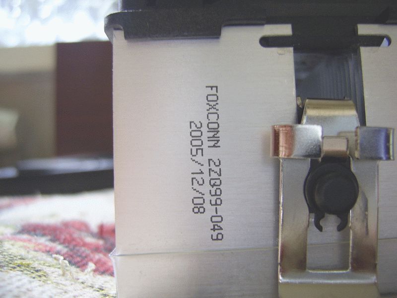

<br/>Проц попался так себе. Во-первых, поставщик стал возить только боксовые варианты и волей неволей пришлось помогать китайской алюминиевой промышленности в лице Фокскона.

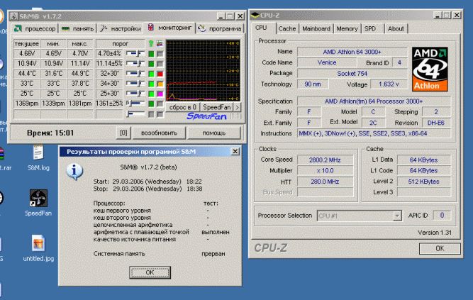

. Зато после CG порадовала приятная прохлада, даже в жару, при работе в «офисном режиме» не больше 33 0С (у винта 36
), а под S@M до 45 0С.

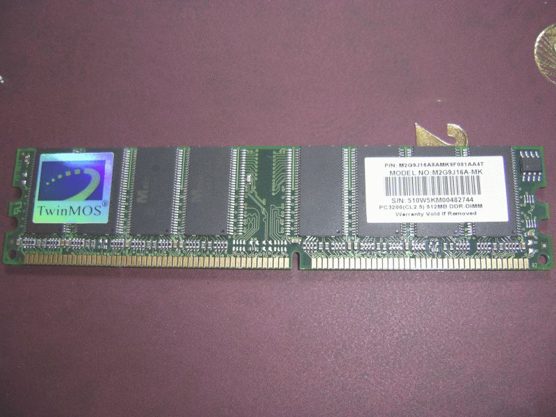

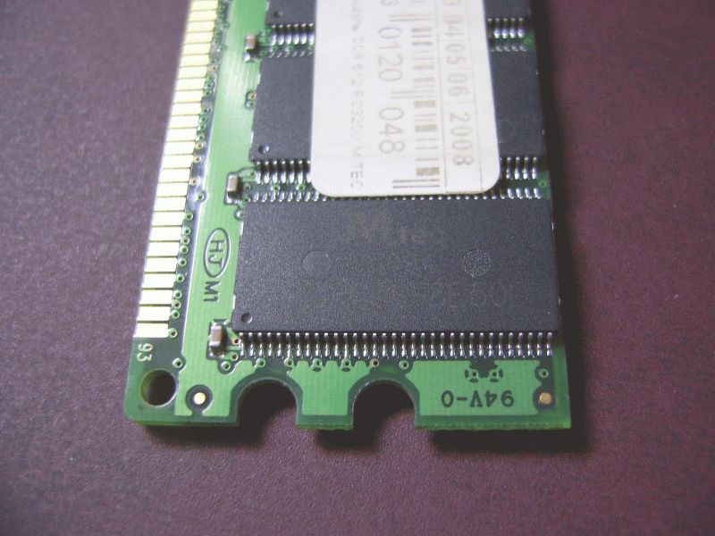

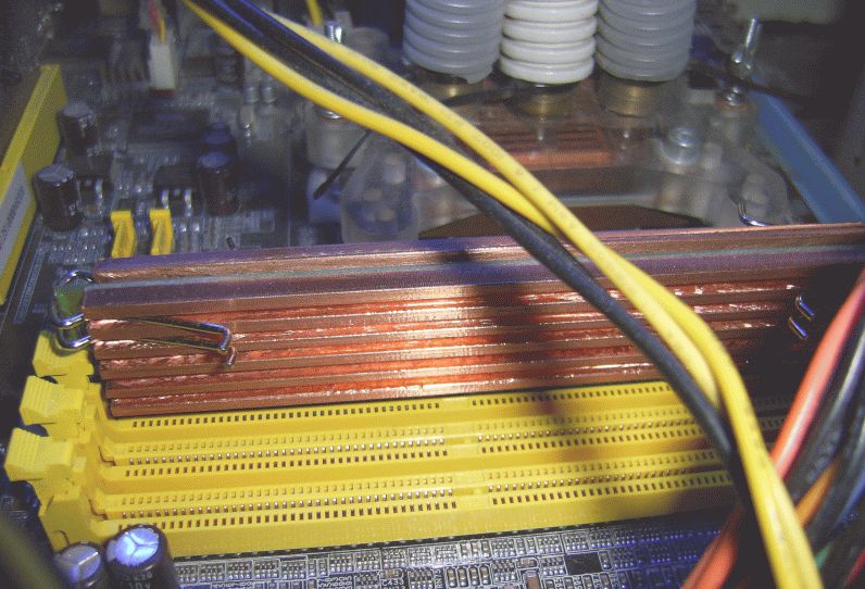

«До пары» к новому процу была куплена мечта любого овера-владельца АМД – Winbond. В его роли выступает планка 512 TwinMos на чипах M.Tech@Winbond UTT CH5.
(кликните по картинке для увеличения)

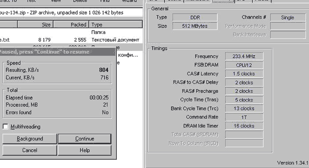

Продавец гарантировал, что она работает на 240 1,5-2-2-5 при 3,25 v. В «штатном» режиме (только модбиос с расширенным до 4 v диапазоном Vdimm) мамка выдавала max 3,2 v, что обеспечивало прохождение тестов на 233 1,5-2-2-5.
Да, маловато

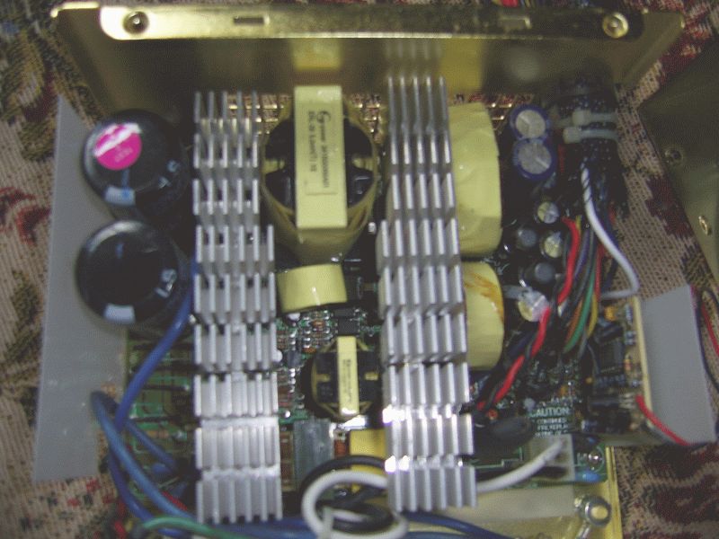

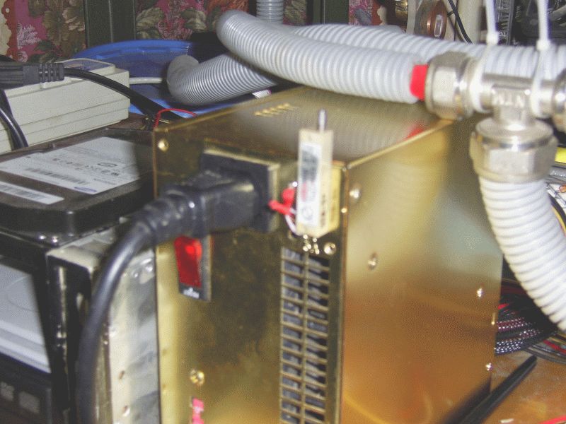

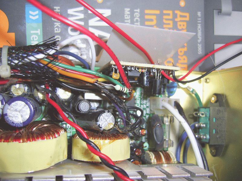

Тем более, что давно хотелось сделать моему Sweex 650 так называемый VSense Mod.

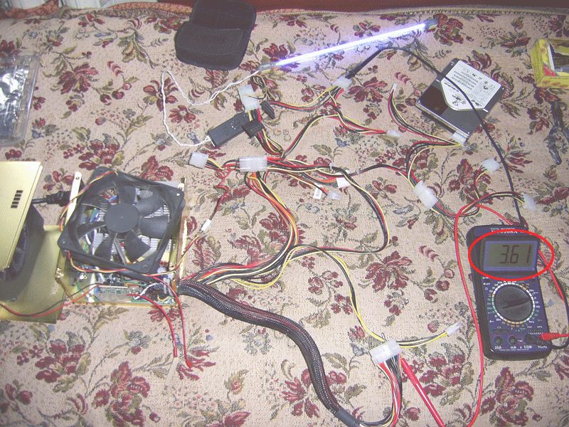

После «первого подхода» выяснилось, что мод описанный на Modlabs.Net. сразу выставляет напряжение на линии 3,3 в 3,6v!!!
а регулировочный диапазон переменного резистора ~ ом 100. (то есть неосторожное движение руки или пресловутое дребезжание движка переменника могли привести к печальным последствиям. Так, при тестовом включении, после 3,8 БП просто вырубался, т.к. резистор видно доходил до конца шкалы и замыкал на коротко)
НИПАЙДЕТ, решил я и полез на форум XS. Там для данного мода советовали применять резисторы номиналом: 10 Ом для постоянного и 1 КОм для переменного. При таком раскладе начальное напряжение составило приемлемые 3,4v, а плавность регулировки выросла на порядок…
Так как у меня UTT которому высокие напряжения противопоказаны, я поднял 3,3 до 3,5v, в итоге диапазон регулировки Vdimm возрос до 3,4v.

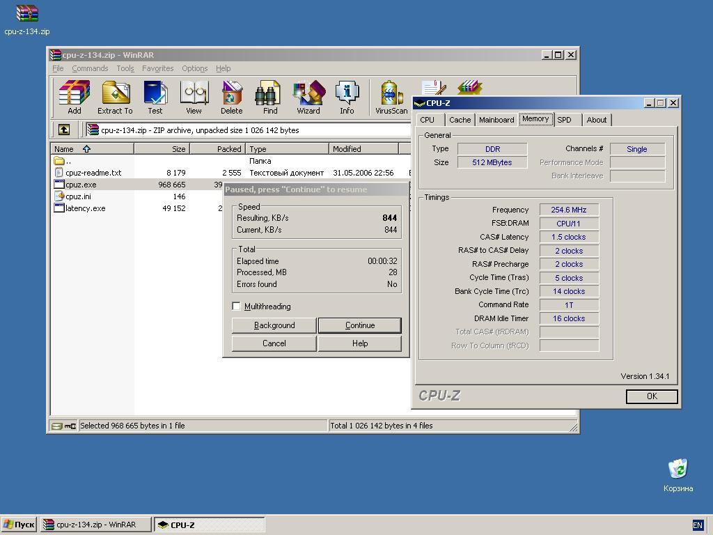

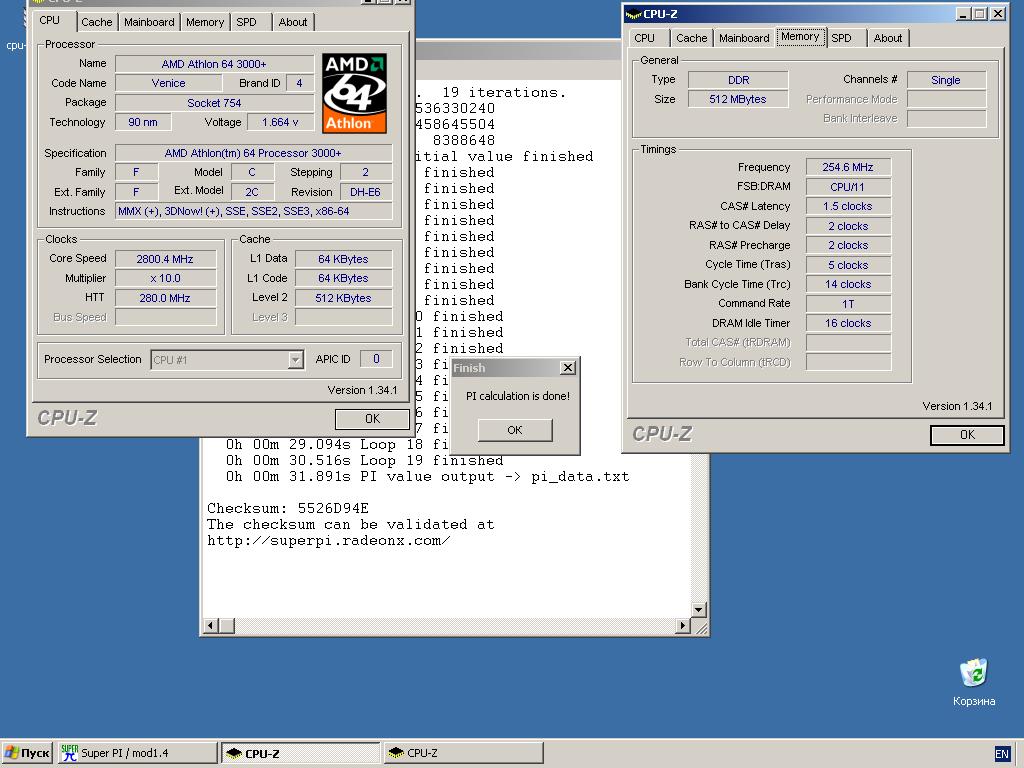

Рабочим режимом памяти оказались 254 1,5-2-2-5 при 3,3v.
При 260 уже начинает сыпать ошибками MemTest (где-то 1000 за проход). Так как запас регулировки напряжения еще есть – будем отжигать

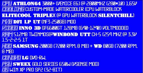

Итого, теперь моя рабочая конфигурация

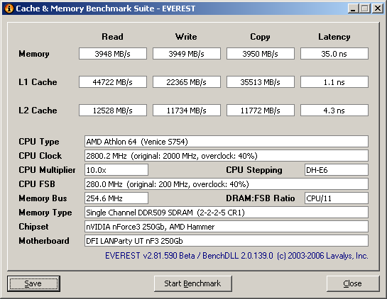

в SuperPI дает - 31,891, во встроенном тесте WinRar – 844, латентность по показаниям Everest – 35 ms.
