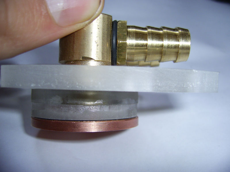

На днях мне на тестирование прислали ватерблоки SilentChill новой ревизии комплект на проц и видео.
Ватер на проц протестировать не удалось, так как его купили в тот же день, но пару фоток я сделал.
На них видно, что производитель полностью сменил конструкцию и в отличие от образцов прошлого тестирования, которые брали в основном низкой как для такой продукции стоимостью, новые ватерблоки и конструктивом и внешним видом могут поспорить за место под солнцем, да и цена поднялась совсем немного.
Это проверенная временем конструкция из цельно медного основания (толщина 3 мм.) с выфрезерованной гребенкой и акриловой крышки со штуцерами под шланг внутр. диам. 10 мм.
Между крышкой и основанием присутствует уплотнительное кольцо из резины, что делает конструкцию разборной (водоблоки предыдущих ревизий были собраны на герметике).
Оставшийся для тестирования ватер на видео имеет аналогичную конструкцию и кроме крепежной пластины и набора для крепления комплектуется составными угловыми штуцерами (d -10мм), поэтому он же при соответствующей компоновке последних, может использоваться для охлаждения чипсета материнской платы.
Крышка состоит из двух частей, что позволяет немного снизить стоимость, но и создает дополнительную опасность протечек. Правда производитель заверяет, что такая крышка по прочности не уступает цельной, так как для соединения половинок используется «молекулярный клей» который сводит вероятность разгерметизации к минимуму.
Обработка основания на четверку, то есть если хочется можно до полировать, но это не обязательно и заметного прироста производительности не даст.
Установка на видеокарту прошла довольно легко, правда пришлось сделать пару выемок в резиновой части крепежной шайбы под «особенно выдающиеся» элементы.
