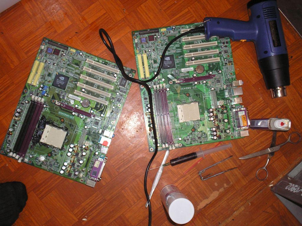

для перепайки чипсета необходимо
Термофен
подставка для платы ( в моём случае корпус AT)
Зажим чипсета (вытачивал пол дня)
Флюс ЛТИ 120
Флюсоотчиститель, можно использовать бензин, но я использую Flux Off

Подготовка
Далее устанавливаем плату на место, и ставим крепление так, что бы плотно обхватывал чипсет, и очень слабо заходили зазубрины под него ( чтобы не сбить шарики), заливаем флюсом
