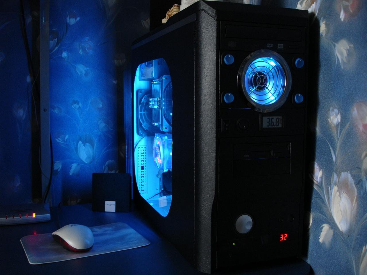

Плёнок было около тридцати, начиная от бабских блёсток , заканчивая стилизацией под мрамор разной цветовой палитры. Самое интерестное для меня заключалось в цене, от 1 до 4 евро за метр (ширина около 50 см). Я взял три метра по 1 евро за метр.
Хочу сказать ,что конкретной цели замодить плёнкой я себе не ставил, просто было интерестно как это будет смотреться, на всю работу ушел один вечер(с перекурами и чаепитиями). Сам процес клейки не сложен, единственная существенная проблема это кривые поверхности, плёка не расстягивается.
При поклейке я решил загибать плёнку на внутреннюю сторону, мин загиб на мой взгляд должен быть 1.5 см, иначе отклеется...
После обклейки каждой поверхности необходимо нагреть плёнку обычным или стоительным феном(точную темературу я не назову, но от обычного фена у меня чуть ногти не рассплавились, то есть греть надо нормально) и сухой чистой тряпкой разгладить все углы и изгибы, а воздушные мешочки прокалывать тонкой иглой(следов иглы не останется вообще), процедуру можно повторять до достижения желаемого вида.
Изначально корпус 3R R700 выглядел вот так:
Ну и вот что у меня вышло...
(кликните по картинке для увеличения)
Насчёт мелких огрехов, меня они не смущают, а когда будет время и настроение
всё приведу в порядок, ведь это еще не конец...
